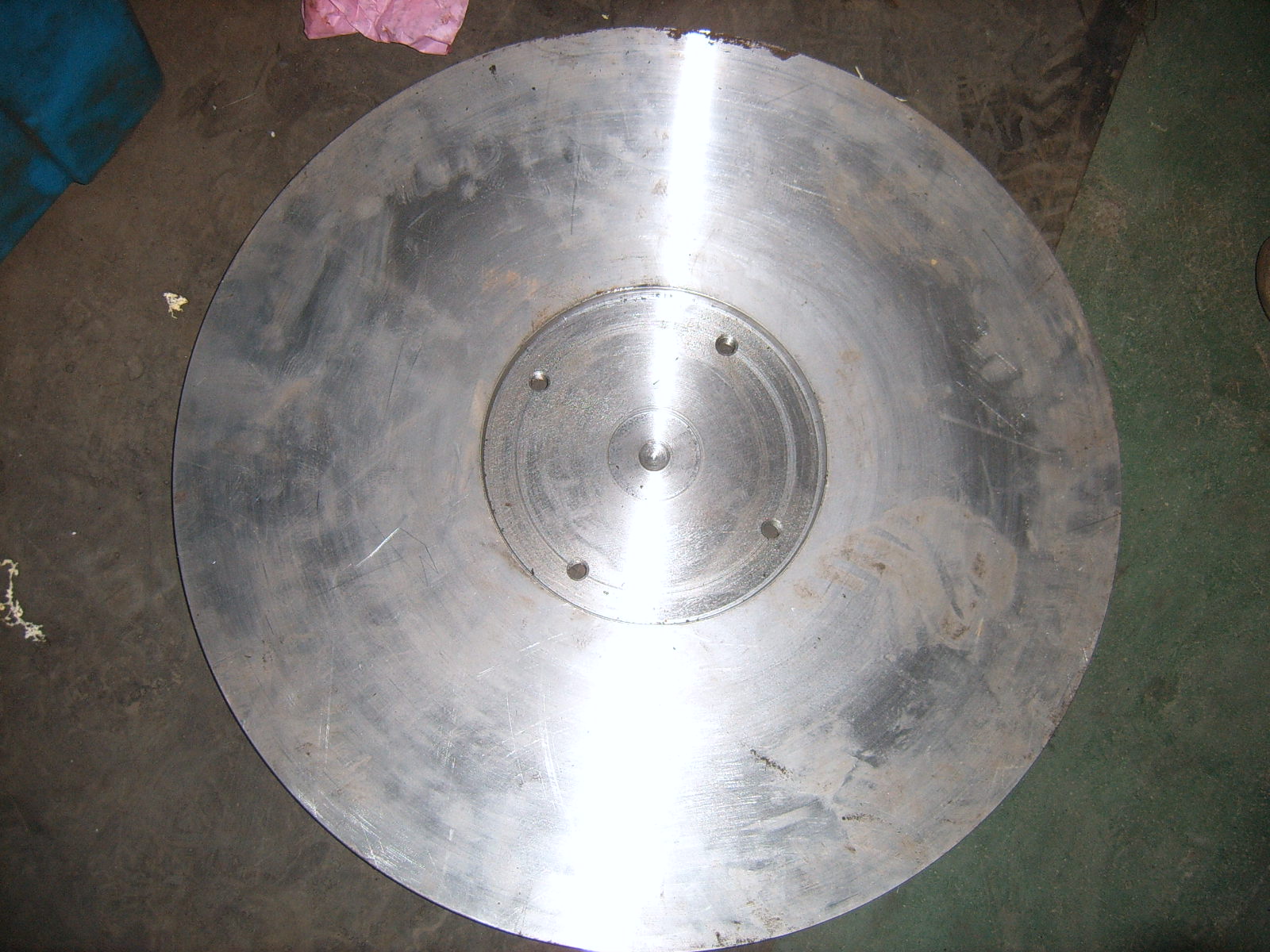

请同行们讨论一下这样的工件怎么控制变形及控制氧化 处理方式,时间怎么控制.
材料:45号钢
硬度要求:50--55HRC
尺寸:直径505*25     ;      555*25两件产品
使用设备:电炉
淬火介质:盐水或快速淬火油
校直设备:基本没有.

最好不要用45钢。硬度也要求高了!
既然用了,就要解决!
水淬火,预冷到680--700度缓慢如水。

竖直摆放,亚温淬火,不要冷透,及时回火。

发表于 2007-11-6 20:20:56 | 显示全部楼层
是普通电炉吧?(装炉量应该不大吧?)
防止氧化可用木炭保护
减少变形最好是 : 平放加热,出炉时用火钳夹住,降温预冷止720左右,目测为暗红色,时垂直入盐水
操作时注意安全,我曾被烧伤过!
个人建议.谨慎采纳
[ 本帖最后由 雁南飞 于 2007-11-6 20:25 编辑 ]
签到天数: 136 天
发表于 2007-11-6 20:24:07 | 显示全部楼层
如果装炉量大可做专用工装,使工件竖直放置,然后用木炭保护以减少变形,出炉后预冷止720左右,目测为暗红色,时垂直入盐水

780℃亚温淬火,采用盐水冷却。可以涂料防止氧化。
发表于 2007-11-7 02:39:35 | 显示全部楼层
25不算厚,加热可能半个小时左右就烧透了.780到温用剿钢竖直进炉,炉门口可以撒点木炭,以曾加碳气氛防止脱碳.出炉后火钳夹住,降温预冷止720左右垂直入盐水不要动工件.

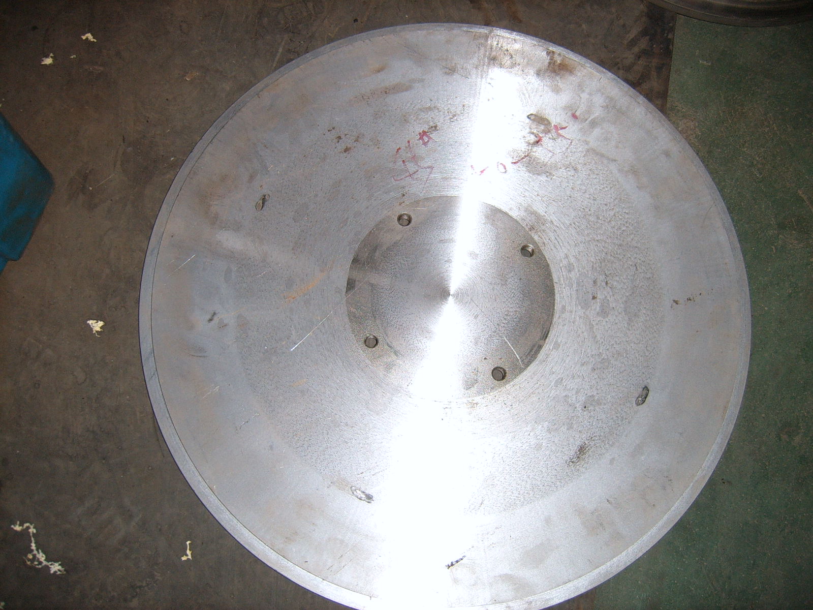

谢谢各位专家的指教,本人受益非浅,目前工件还没有做.我出个小方法请各位专家指正是否可性,就是两个工件中间都有钻空,而且我测量过,钻空的尺寸是一样的,我们能否用螺母把两件工件固定紧在一起淬火呢?这样的话厚度应该有50MM,推测变形应该什么样的呢?

是一种好办法.有的时候我们校正五金板也是采取这样的措施.不防一试!

这样的话就有一面的硬度达不到要求了,建议单独淬火,200℃左右出水,再将工件用两个事先加工好的平板固定加压回火,以减小翘曲变形。

可否用长点的螺丝把两块连成哑铃状的呢?当然中间不需要那么长的,只要固定住可以淬到火就好了..两边也可以伸出一截螺丝,便于挂吊!~

发表于 2007-12-24 09:45:26 | 显示全部楼层
第三幅图片上的黑点是什么啊?
