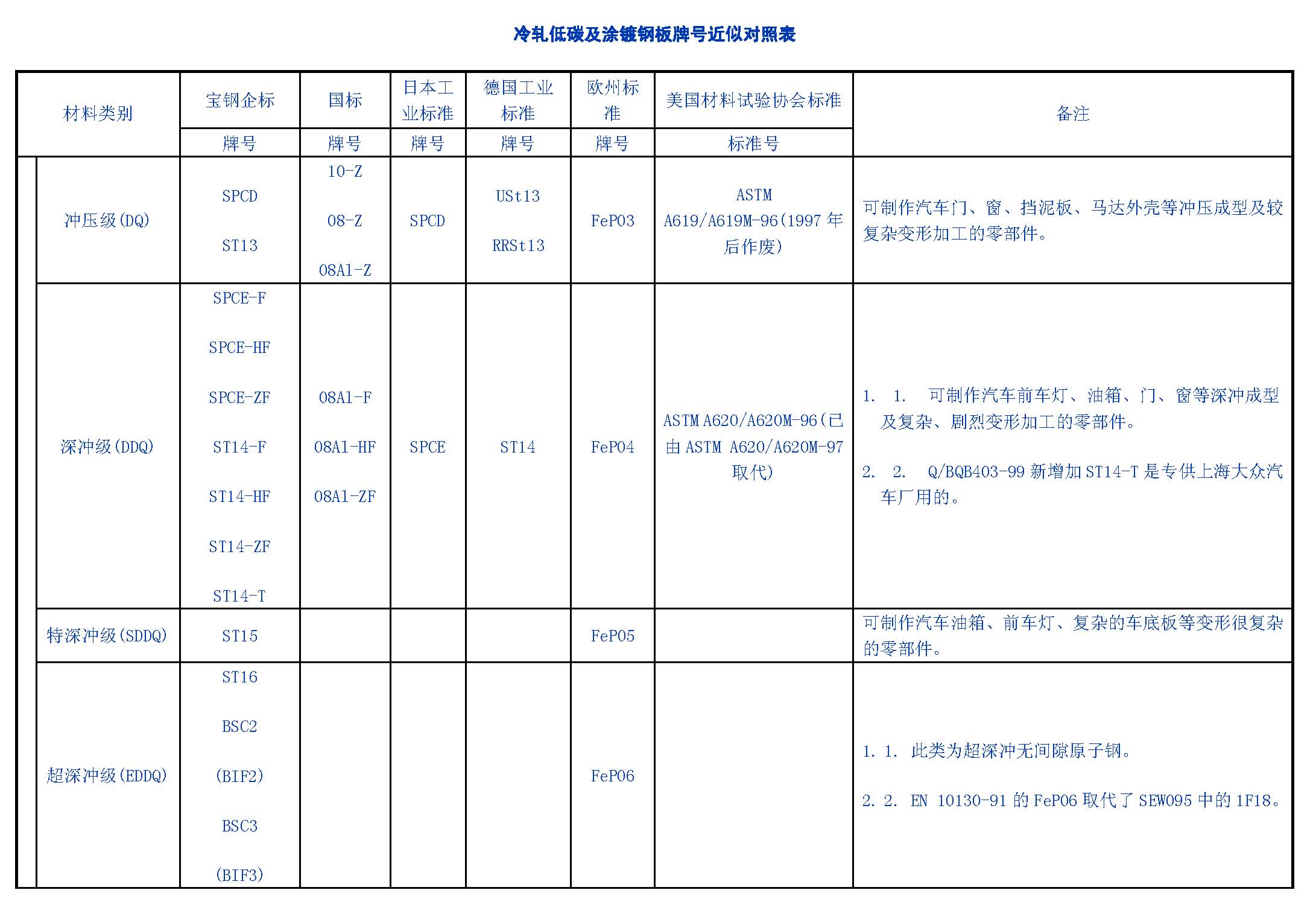

耿工:下面附件中有一个对照表,你可选择国产对应牌号或按照表中对应的材料跟宝钢联系,希望对你有所帮助。
         没找到ASTM A6-20 EDDQ的机械性能,提供一份 DIN EN 10130-1999  (冷轧低碳钢板技术条件)作参考

ASTM A620为标准号 ,EDDQ是材料的级别。
