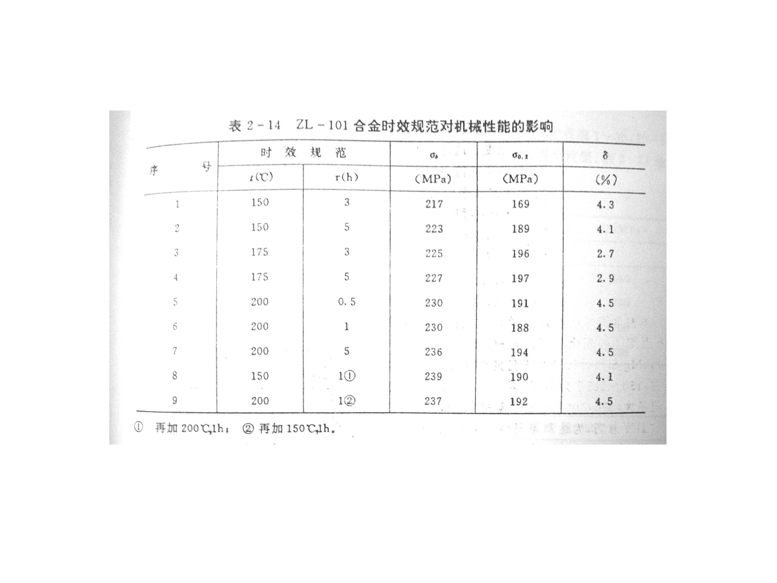

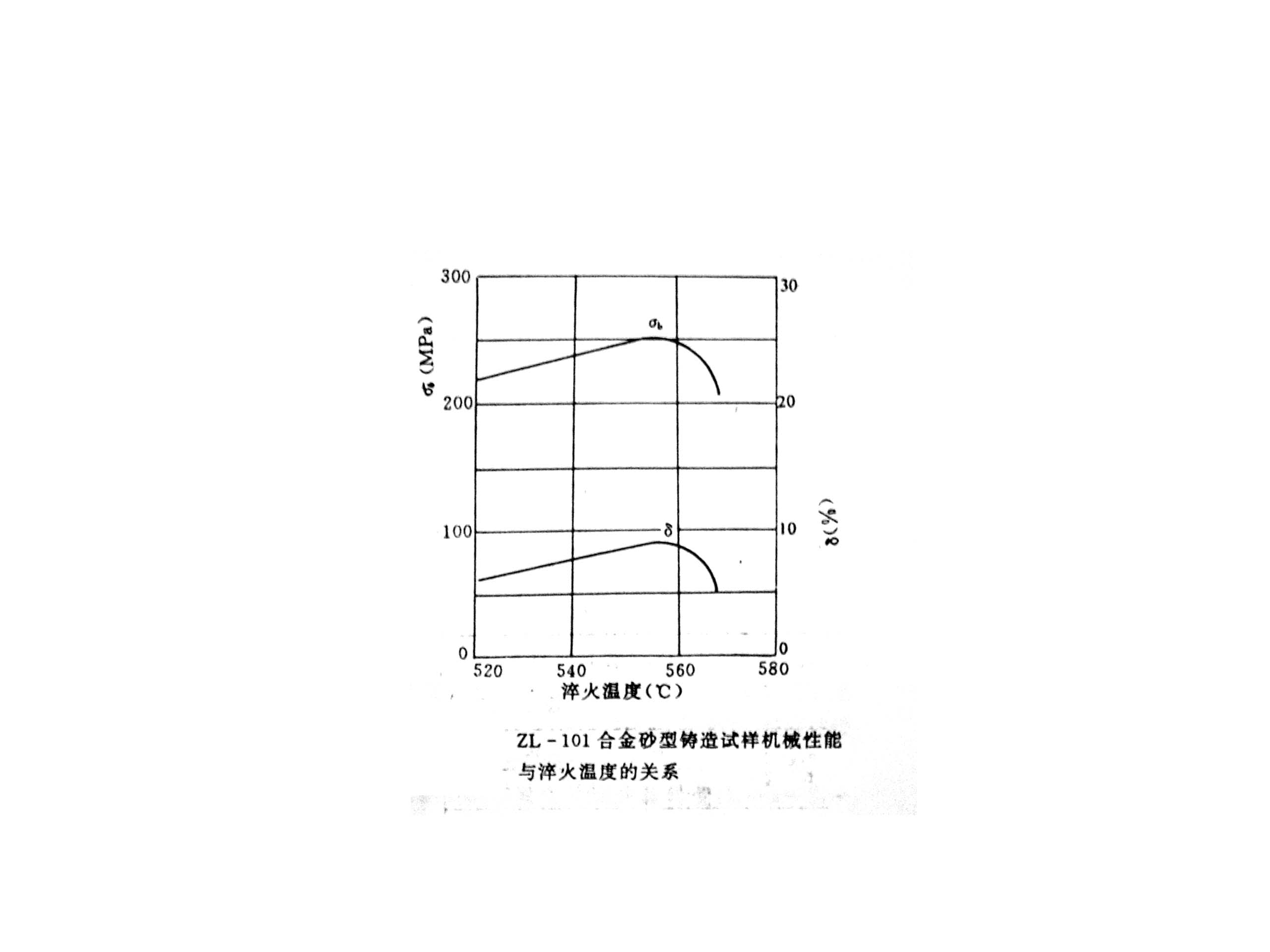

ZL101A屈服强度与可靠性试验的关系,如有相应的抗拉强度,延伸率,硬度,屈服强度的曲线图请共享下

发表于 2007-11-7 19:02:59 | 显示全部楼层
