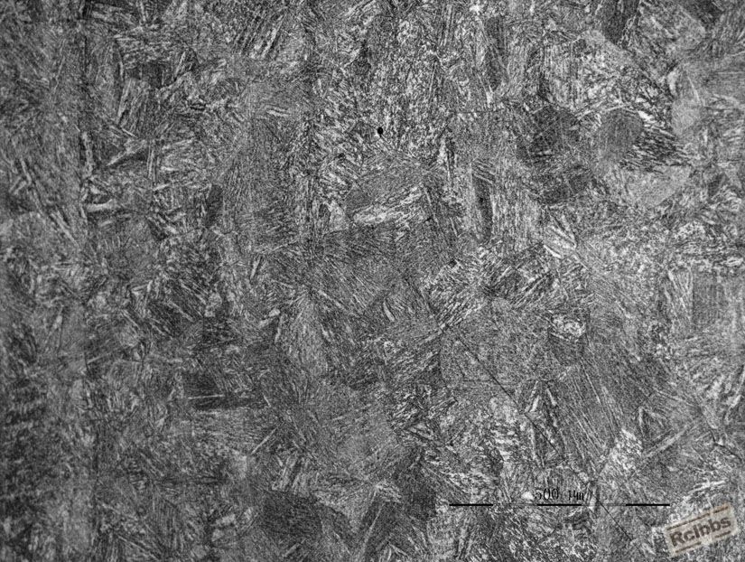

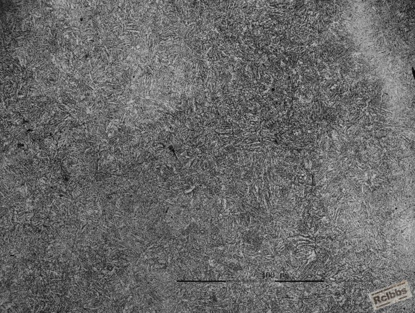

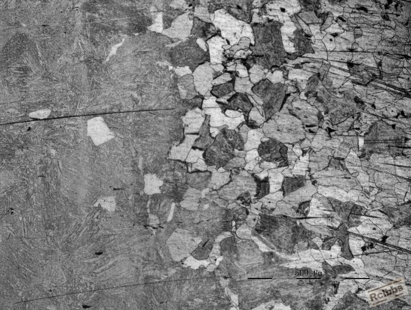

发表于 2012-10-7 13:35:35 | 显示全部楼层 |阅读模式
想做些实验,由于用量小,买不到1Cr5Mo的成品钢板,只能购买1Cr5Mo锻造钢板,厚度30mm,实测化学成分:
C         Si        Mn        Cr        Mo        Ni        P        S
0.111        0.353        0.446        5.19        0.536        0.0854        0.012        0.004
布氏硬度:328 HBW
金相照片:
图1,200X
希望通过退火来降低硬度至187以下(根据gb9948要求)
960度保温2小时,炉冷效果不佳,后改为1050度保温2小时,炉冷,布氏硬度318 HBW,几乎没有变化。
金相照片:
图2,100X
100x 接近表面
100x 接近表面
图3,100X图片右部为靠近钢板表面一侧,由于在边缘,划痕较多。
所有金相照片均为钢板截面组织。从图3来看,表面层组织有了一定变化,难道是保温时间不够?表面层硬度也降低很多,大约160HBW左右。我用的是普通的箱式电阻炉,处理后,试件表面氧化皮很厚,会有影响吗?
不明白为什么硬度降不下来,整体组织也好像没有什么变化。希望各位老师不吝赐教!
申兴一 + 10 标准求助
发表于 2012-10-7 14:56:53 | 显示全部楼层
用低温退火,冷却时控制冷却速度。
 楼主| 发表于 2012-10-7 15:17:14 | 显示全部楼层
mmm 发表于 2012-10-7 14:56
用低温退火,冷却时控制冷却速度。
您好,能说具体点吗?
退火温度,保温时间,冷却速度。
另外,为什么高温退火反而硬度不会降低呢?
发表于 2012-10-7 15:32:45 | 显示全部楼层
860度退火,
保温时间:不知你的量有多少,1件试样的话保温1小时。
冷却速度:炉冷20度/小时,冷却至550度出炉空冷。
做合格的话回复一下哦!
 楼主| 发表于 2012-10-8 09:19:31 | 显示全部楼层
先谢谢大家了,可能是我们的设备太差了,普通箱式电阻炉,不能真空或气氛保护,控制不了降温速率,我只能分了很多段降温,基本降20度保温15分钟,到600度随炉冷却,取出来的时候基本只有100~200度了。准备出去找个能控制降温速率的地方试试。
另外,哪位能给讲讲我那几幅金相都是什么组织啊?回火索氏体?唉,搞不懂
