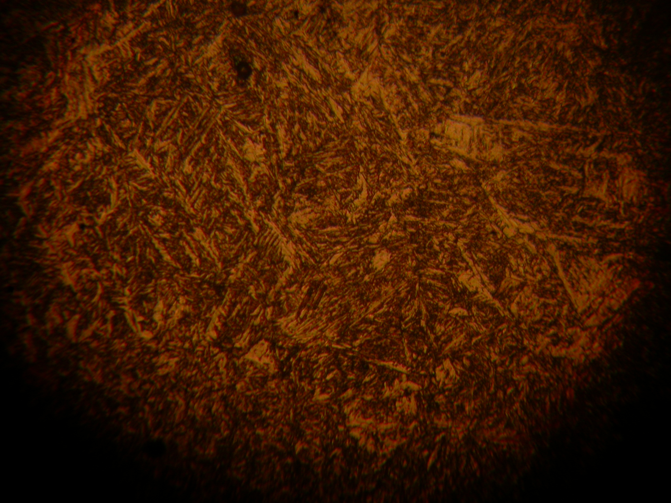

G20Cr2Ni4材料,渗碳层二次淬火组织,工艺流程为:930渗碳,缓冷后一次淬火,650回火12小时,620回火10小时,810二次淬火,150回火6小时

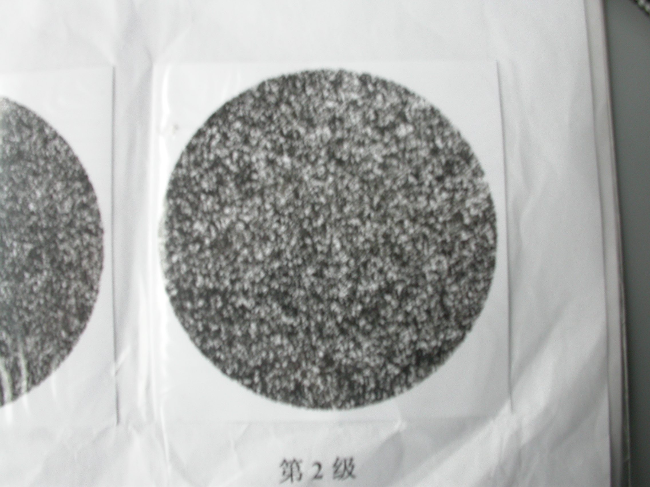

这是标准评级图2级

呵呵,马氏体不小啊。炉温测过没?
G20Cr2Ni4是否需要二次重新加热淬火?高回应当在淬火前进行,而且回火那么长时间有无必要?

有点像板条马氏体,有没有搞错地方。

回火马氏体组织,比较粗大,

组织粗大,检测一下你的炉内温度是否偏高

金相图片是多少倍的?
如果倍数是800的话还可以,
另外工艺太复杂,既然二次淬火,回火保温2小时够了,是不是工件特别大,连升温时间也在内。同一温度,短时间多次回火,比一次多次回火要更好的消除应力。

是500倍的,同图谱比组织是粗大,但不知是什么原因造成的,因为是在外协厂家渗碳,能不能是一次淬火组织.

如果一次渗碳淬火后表组大于5级了,二次可能粗大

看起来是挺粗大 :) :)

支持。看金相感觉是没渗上碳

是不是组织都粗大,如果是局部可能是原材料有问题。

可能是渗碳温度过高!我们一般都用880度渗碳!

应该是温度高了
个人意见
