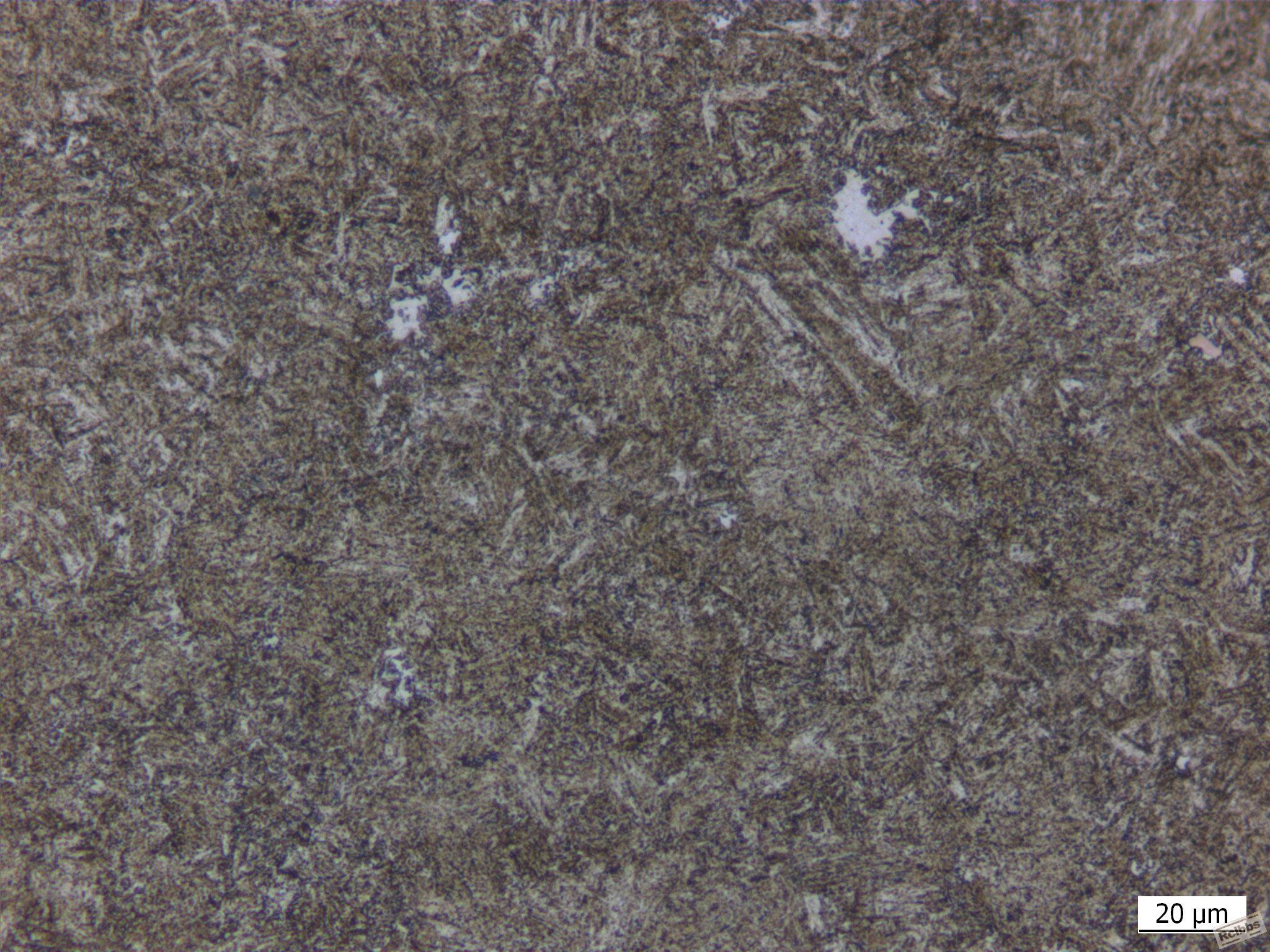

发表于 2013-5-5 18:07:44 | 显示全部楼层
我这里有一张51CrV4的贝氏体等温淬火金相图片,心部500X,请问白色块状的是什么组织?
