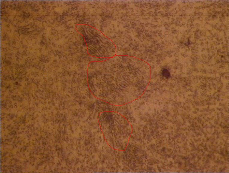

SKF3材料 X1000 金相,球化退火,请问在一片试验片上出现这小部分的条形珠光体,这个判定是合格,还是不合格呢?

应该合格,正常.

你的这个组织是1000X的,渗碳体还是看到小的点状,还有片状珠光体存在,为欠热组织。球化组织出现了片状珠光体了是不合格的,楼主建议你拍个500X的相片。,

可能是位相不同吧。个人感觉
