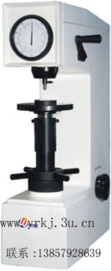

HR-150A 型洛氏硬度计操作规程
1. 试验前的准备工作
(1) 调整主试验力的加荷速度; (2)试验力的选择; (3 )小心安装压头.
2. 试验程序
(1) 将丝杠顶面及工作台上下端面擦净,将工作台置于丝杠台上;
(2) 将试件支撑面擦净置于工作台上,旋转手轮使工作台缓慢上升并顶起压头,至小指针指向红点,大指针旋转3圈垂直向上为止;
(3) 旋转指示器外壳,使C,B之间长刻线与大指针对正;
(4) 拉动加荷手柄,施加主试验力,指示器的大指针按逆时针方向转动;
(5) 当指示针转动停止下来后,即可将卸荷手柄推回,卸除主试验力;
(6) 从指示器上相应的标尺读数;
(7) 转动手轮使试件下降,再移动试件.按以上(2)-(6)步骤进行新的试验;
(8) 试验结束后用防尘罩将机器盖好.
3. 注意事项:
(1) 定期在丝杠与手轮的接触面注入少量机油;
(2) 硬度计使用前,应将丝杠顶面和工作台上端面擦净;
(3) 定期用标准硬块检查硬度计精度,决不允许在支撑面试验;
(4) 当标准硬块支承面有毛刺时应用油石打光,在其不同位置试验时,硬块应在工作台上拖动,不应拿离工作台.
