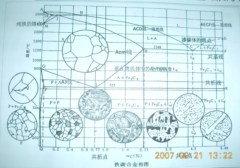

发表于 2007-12-21 11:55:54 | 显示全部楼层
铁碳合金相图
看看铁碳合金相图就知道了。
其中
ACD:铁碳合金的液相线
AECF:铁碳合金的固相线
GS:冷却时,从奥氏体中析出铁素体的开始线,A3表示
ES:碳在奥氏体中的溶解度曲线,Acm表示
ECF:共晶转变线
PSK:共析转变线,A1表示
sdust + 5 感谢上传!
