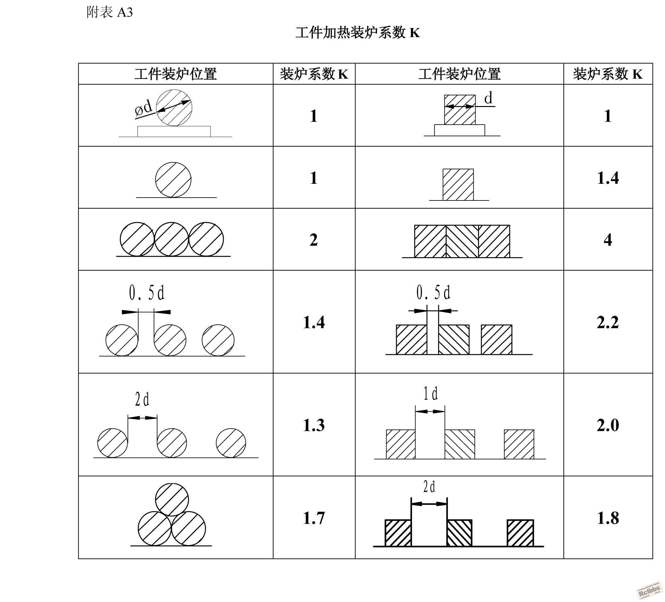

装炉系数是怎么确定的?与装炉量有什么关系?
签到天数: 9 天
发表于 2007-11-10 23:21:45 | 显示全部楼层
装炉系数是根据零件的形状、装炉间隙修正保温时间的参数,相对来讲,装炉量越大,零件之间的间隙就越小,装炉系数就越大。装炉系数可根据下表推算:

发表于 2010-3-22 14:21:13 | 显示全部楼层
前两种装炉方式,对于矩形横截面试样
下面垫东西和不垫东西系数差别那么大,谁能解释下啊
