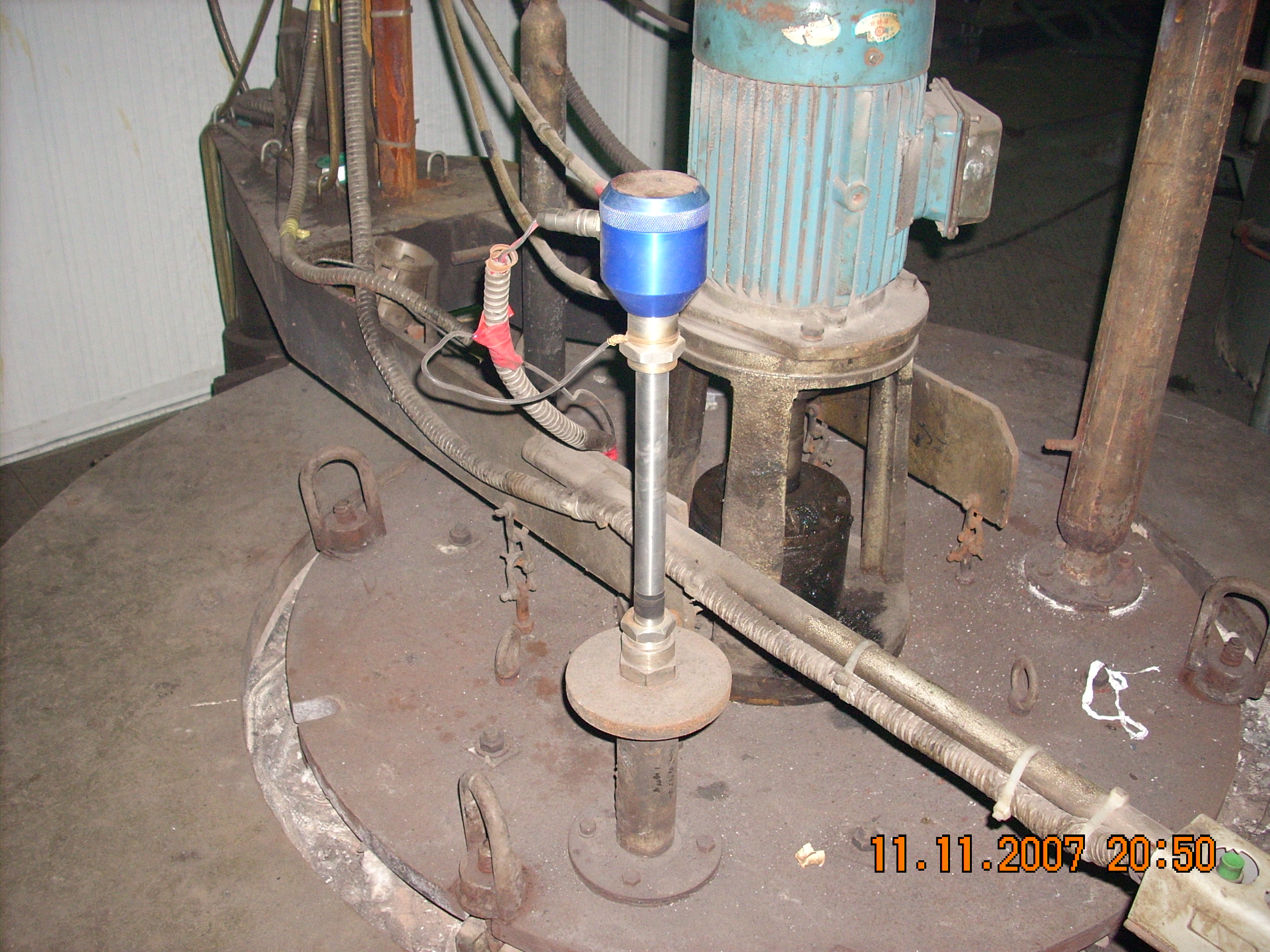

回复 #1 姗驰 的帖子
井式气体渗碳炉的氧探头安装实物图,你参考:
[ 本帖最后由 wangqinghua196 于 2007-11-11 23:23 编辑 ]

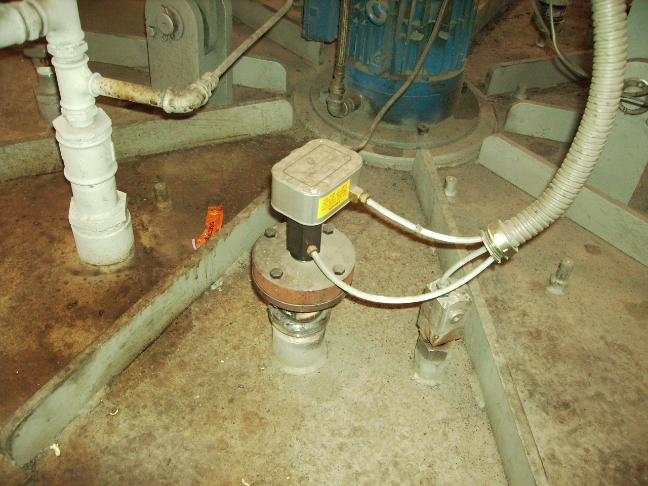

探头安装图,朋友的,仅供参考。
[ 本帖最后由 偶尔看看 于 2008-1-3 10:02 编辑 ]
