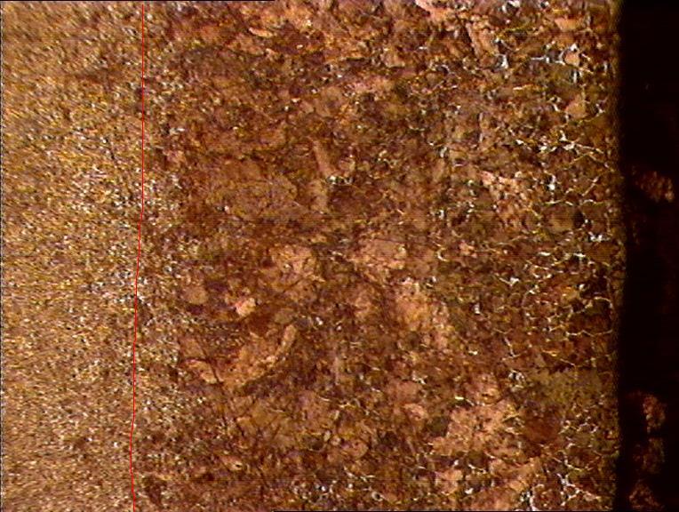

井式炉脱碳层问题!请教哪位指点一下,我们是井式炉热处理的“球化退火”,SK3轴承钢材料,是属于高碳钢材,我们客户要脱碳层不能超出0.2MM,但是我们现在的脱碳层是0.5左右,我们是用甲醇,丙烷,氮气来保护气氛的,我们的工件直径96MM,装载量1500EA。一般脱碳在多少温度就会脱碳呢?有那位指教在一下:在多少温度开保护气氛的气体,也可以提出保护气氛的方案。谢谢!!!

这个好像是渗碳层深度,看不到有脱碳的现象

我也没看出脱碳,呵呵

氮气从装炉一直给着呀
我想氮气可以一直给着.也不是渗碳不怕出碳黑,早点给其他两种也没事吧

铁碳平衡图上有标.

应该没有脱炭,我觉着

温度不正常,靠近表面有网状

应该没有脱碳层,表面有网状(扩散碳势高)

氮气、甲醇、丙烷,哪么多的保护气还有脱碳啊?有碳势控制没有?保护气是做样子的吧,碳势太低了?超过700度产品就会有脱碳,但是球化退火温度790-810,否则球化不了,还是在气氛上下功夫吧。
