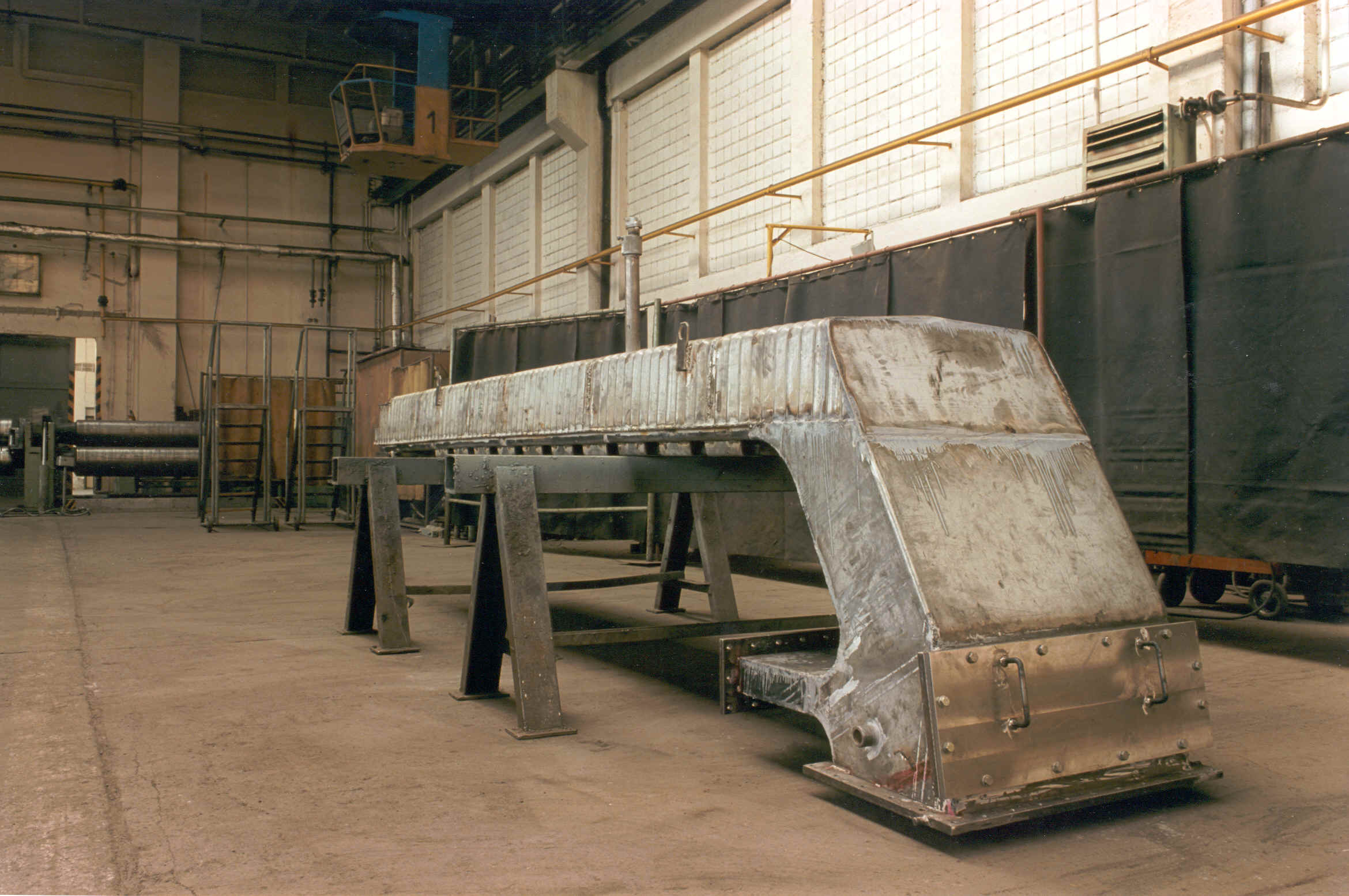

应该是电加热网带式马弗炉内胆,这类炉子主要用于小件中高碳钢的淬火及小件低碳钢的薄层渗碳
材料我知道一种是1Cr18Ni9Ti。Cr20Ni80是不是也能用?
楼主介绍下啊
