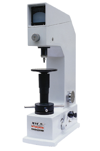

现在中国的硬度计市场四分五裂,群雄并起。客户在购买硬度计的时候往往会不知道如何选择,看厂家给的样本?我认我那个意义不是很大,没有奈何,只能凭借第一印象看上那个就是那个,这里我根据我的经验给大家提供几个能够用的到的参数,有不足希望有同行指正,以便大家一起提高。
1、 硬度计的结构刚性。国家规定的硬度计结构刚性不能超过1.5度,这个要求很少有厂家能够达到,这个标准直接影响到硬度计的测量准确性。这与各个厂家的技术有关,很多小厂家很有可能在这一关就通不过。
2、 垂直度小于等于0.08/100。意思就是说硬度计的压头与托盘之间要垂直,这个数字当然是越小越好,很多厂家制造的时候是凭感觉,看着垂直了就行,也有一部分是通过垂直测量仪什么的,这其中就有很大的误差了,大都是目测,不标准。
3、 同轴度小于Φ0.2mm。这一点对于做圆形试样至关重要,也就是说同心度要好。具体的就是说上面的压头与下部的升降丝杠能处于同一垂直轴线上,误差不能大于Φ0.2mm。这个也不是通过目测就能做到的,嘿嘿。
4、 重复性要好。这个参数是对硬度计的一个综合考评,不能一次一个样,这样的机子买来又有什么用呢?
另外大家购买是还要考虑其它的一些因素,我这里能说的就是,大家不要被表像迷惑了,价格并不是最重要的。

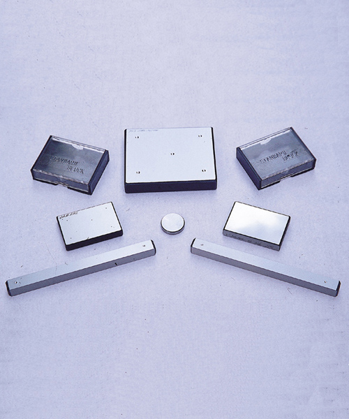

首先用标准硬度块进行校准,看看到底是哪个厂家的硬度计有了问题,根据标准硬度块进行调整。
还有一种情况是:两个厂家的仪器都没有问题,但是一个是上差,一个是下差。
例如:洛氏硬度计的国家标准是正负1.0HRC,标准块是62.1HRC,那么60.1至63.1的区间上都属于合格。
