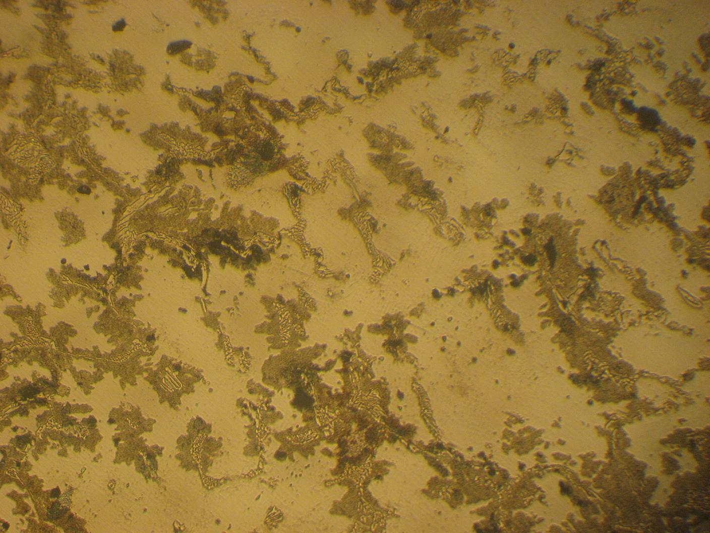

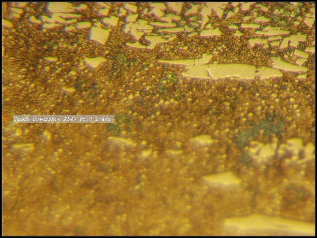

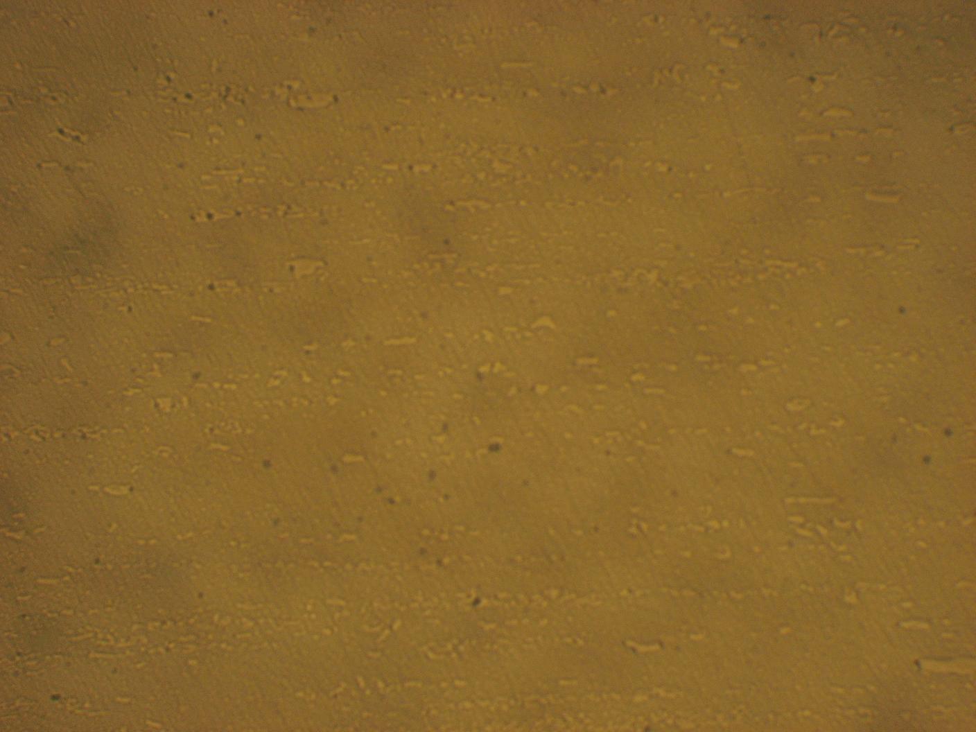

看看都有些什么组织。两个试样,成分有所不同,热处理方式也不同,硬度都是58HRC。第二、三两张是一个试样的不同部位。
[ 本帖最后由 yanmingh 于 2007-11-13 16:51 编辑 ]
100X 空冷
100X  空冷
400X 油冷
400X  油冷
100X 油冷
100X  油冷

图一是高铬铸铁类
图二、三是Cr12型钢!
 楼主| 发表于 2007-11-13 15:08:48 | 显示全部楼层
回复 #2 wangqinghua196 的帖子
图一:亚共晶?                                    ?
签到天数: 325 天
发表于 2007-11-13 15:50:16 | 显示全部楼层
回复 #3 yanmingh 的帖子
图一是高铬铸铁类,亚共晶材料是正确的。在共晶碳化物周围有,淬火冷却的屈氏体组织。其他地方是马氏体+奥氏体。
图二、三是Cr12型钢!组织是马氏体+奥氏体+共晶碳化物+合金碳化物。其中第二图有屈氏体。这两个图区别是:共晶碳化物的大小不同。但是我怀疑放大倍数图三是低倍的!你在复核一下。
不对的地方请指正!
 楼主| 发表于 2007-11-13 16:51:06 | 显示全部楼层
回复 #4 wangqinghua196 的帖子
呵呵,是我搞错了,3确实是100倍的。图2、3确实比较象Cr12的淬火组织:呈带状分布的块状共晶碳化物+细小颗粒的二次碳化物。所以尽管两种材料的热处理硬度相同,但第二种由于大量碳化物的存在大大提高了其耐磨性,第二种材料(究竟是什么材料不清楚)的轧辊的使用寿命是第一种的2倍,不知有没有什么热处理工艺能不能提高一下第一种轧辊的使用寿命?

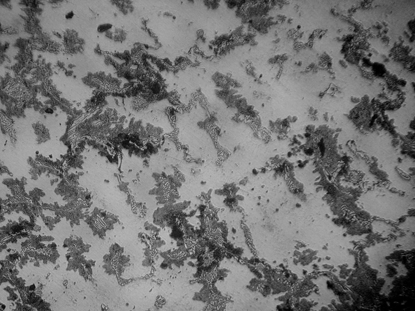

发表于 2007-11-13 17:59:34 | 显示全部楼层
楼主:你的图片怎么是这个颜色?没有黑白的看着舒服.
签到天数: 325 天
发表于 2007-11-13 23:58:24 | 显示全部楼层
是滤光镜的选择问题,没有什么不妥当的!
看金相要会看各种色彩的。不然不会有长进的!
不妥之处,不要介意!
签到天数: 325 天
发表于 2007-11-14 00:11:17 | 显示全部楼层
回复 #5 yanmingh 的帖子
这也是金相分析的乐趣之一吧!在分析过程中,经常有“故事”,但是出具报告到外面了,可就是“事故”了!
:L
 楼主| 发表于 2007-11-14 07:20:06 | 显示全部楼层
原帖由 chenjunyy 于 2007-11-13 17:59 发表
这是图片的"本色"呀,我没有加任何滤光片,佳能数码相机拍的。要看黑白的也有。
