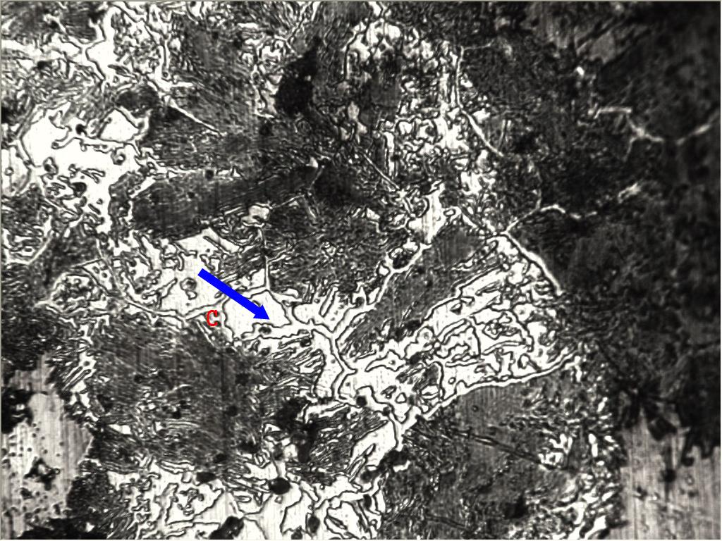

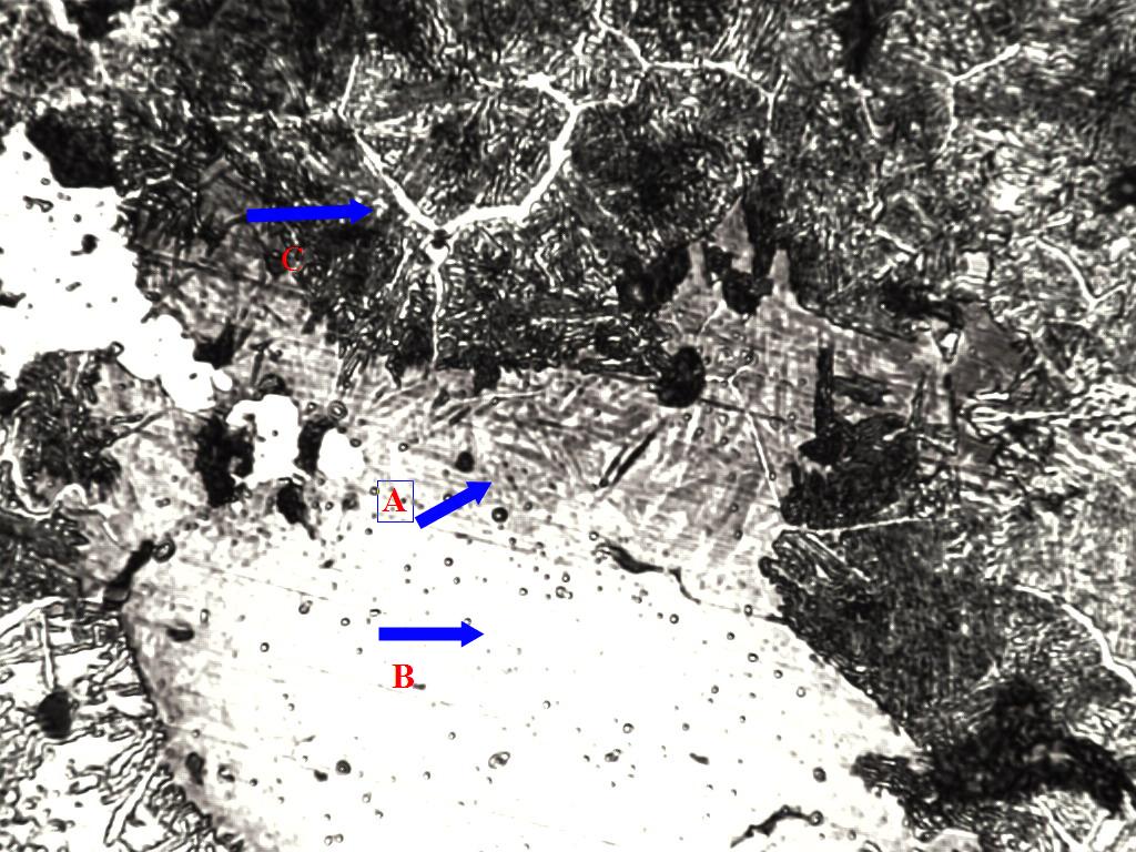

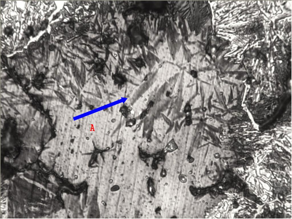

一批汽车发动机汽缸套环采用粉末冶金制造,机加工时
经常发生边角塌陷,取样观察显微组织如下:
1000×
1000×
1000×
粉末配比:纯铁粉95%,Ni 3%,石墨 2%
从配比可以判断箭头B所指组织为未熔纯铁粉块,
箭头C所指组织为珠光体上的网状碳化物,
箭头A所指组织从形态上看应为马氏体,但马氏体
应从奥氏体基体上产生,不可能在铁素体上产生,
现请教专家,对这些组织的产生进行分析。

发表于 2007-11-13 21:42:33 | 显示全部楼层
B区也许是镍元素偏析区。习惯上称为未熔合金块。这样就能解释了。
从孔隙形状上看,烧结温度是正常的。

发表于 2009-2-9 14:50:46 | 显示全部楼层
看了楼主的组织照片,有三点看法:
1.粉末混合得不够均匀,是否球磨时间不够?
2.第三张照片中M针很明显,感觉有些过热
3.碳化物沿晶界析出,冷速似乎不够
个人观点,如有不当,请指教.: handshake
发表于 2019-12-10 13:13:12 | 显示全部楼层
按道理说你是直接混的镍粉,如果想要镍充分扩散,应该使用1250℃的烧结温度,不知道你烧结温度多少?
富镍区边上因为镍合金化的原因,会使C曲线右移,在相同冷速下,产生部分马氏体,这应该是正常情况。
