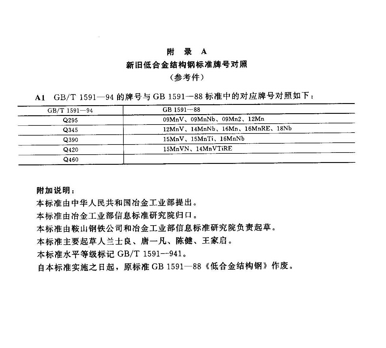

准确地说:“16Mn属于Q345”。
建议大家看看GB/T 1591-1994《低合金高强度结构钢》。
从A~E的主要区别是:
1、A~C的含碳量上限是0.20,D、E为0.18;
2、P、S含量从0.45逐渐下降到0.25;
3、C~E添加了不少于0.015的Al;
4、A不保证V型冲击功,B~E分别增加+20、0、-20、-40℃冲击功,B、C、D为34J,E为27J。
另外,抗拉强度不随级别变化,都是470-630,屈服强度随尺寸增大而减小。

在88版中有12Mn、09MnV、16Mn等材料,但94版按照国际通行的方法进行钢材分类,即按屈服强度进行分类,且根据不同的需要分级别,各级别的差异前面已经说得比较清楚。
GB/T 1591-94 低合金高强度结构钢
