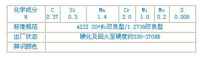

QQ截图未命名.jpg GS-638自生产以来均保持高品质、低硫量的水平,其出厂时已热处理预硬化至36-40HRC因此钢材能拥有以下特性:
·良好的抛光性几光蚀刻花性能
·加工性能良好
·高纯净几优良的均一性
·耐磨性更好,模具寿命更长

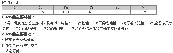

  635的主要特性:
635是一種鉻鉬釩合金鋼材,具有以下特點:  ·高韌性  ·良好的耐磨性  ·良好的淬透性  ·熱處理時尺寸穩定  ·良好的拋光性  ·良好的焊接性  ·良好的火焰硬化和高頻感應硬化性能
2.635的主要用途:
A.精密五金冷作模具
B.精密長壽命塑料模具
C.精密零件
[ 本帖最后由 小虫 于 2007-11-24 11:00 编辑 ]
