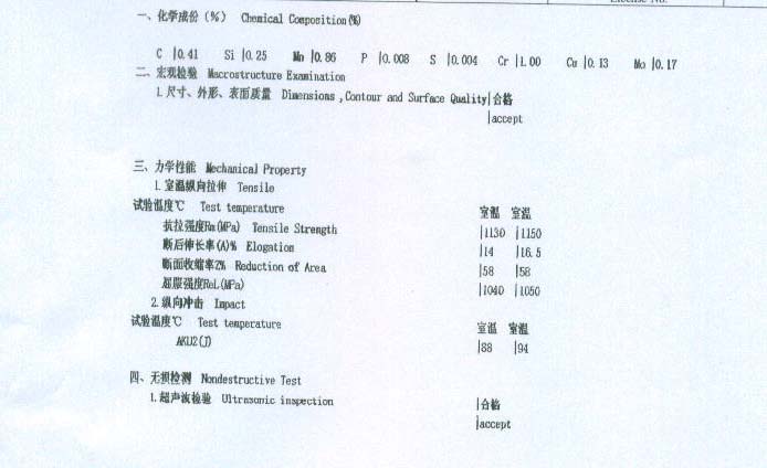

发表于 2007-11-20 10:17:05 | 显示全部楼层
这是我们买材料时钢厂提供的产品质量证明书,但我也不知道准不准确,忘说了我们买的是4140
[ 本帖最后由 兜里有糖 于 2007-11-20 10:19 编辑 ]

发表于 2007-11-29 21:54:55 | 显示全部楼层
合金钢的出厂材质上的数据是按标准热处理后测试的。所以,材料在使用时一定要热处理,否则就达不到设计要求。
