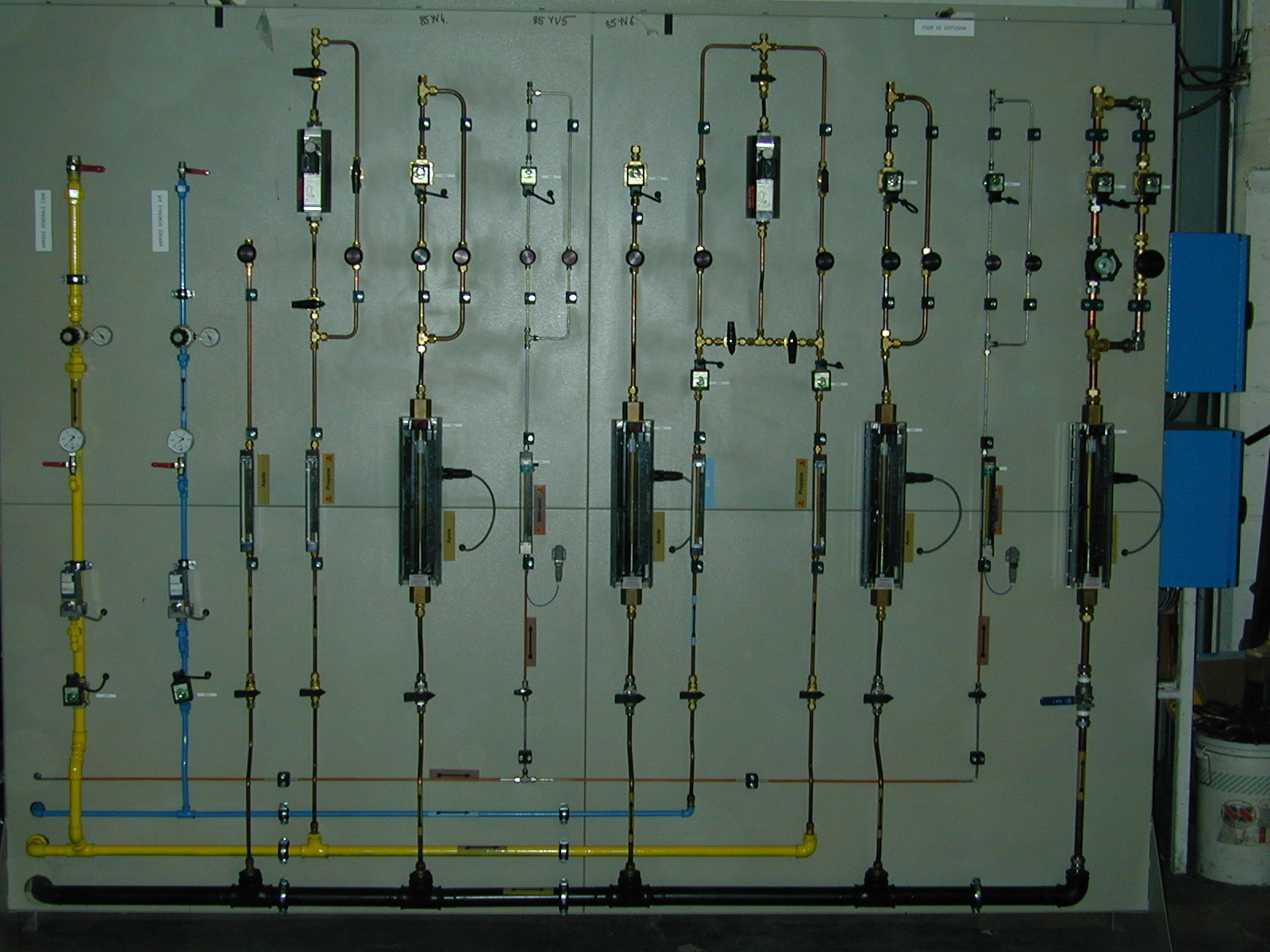

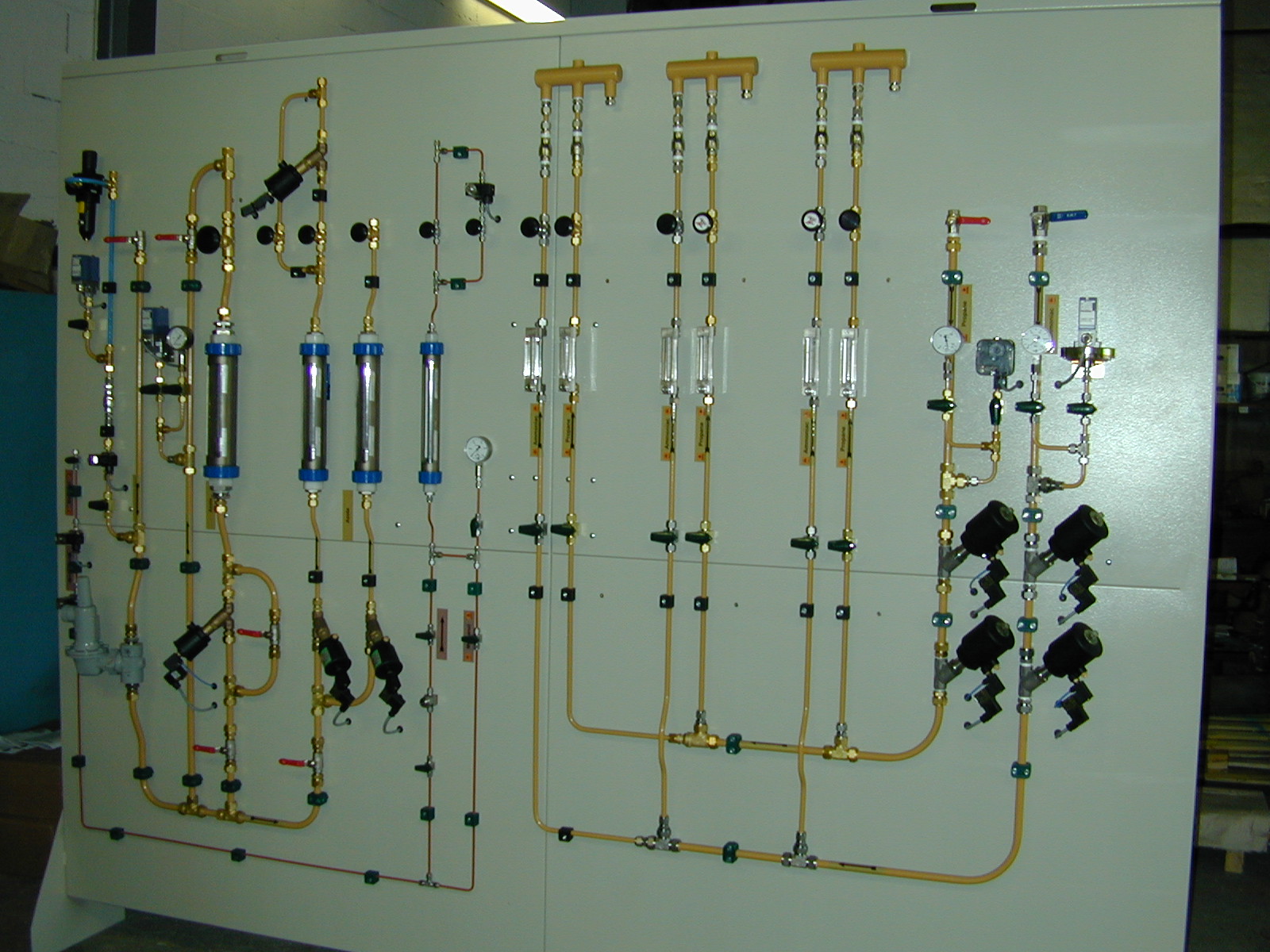

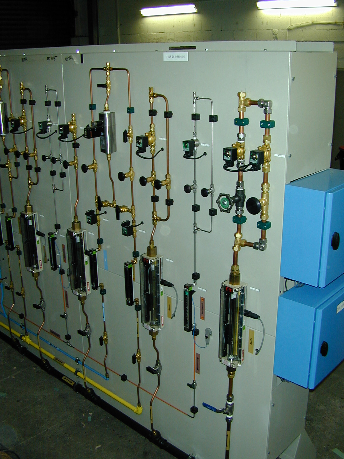

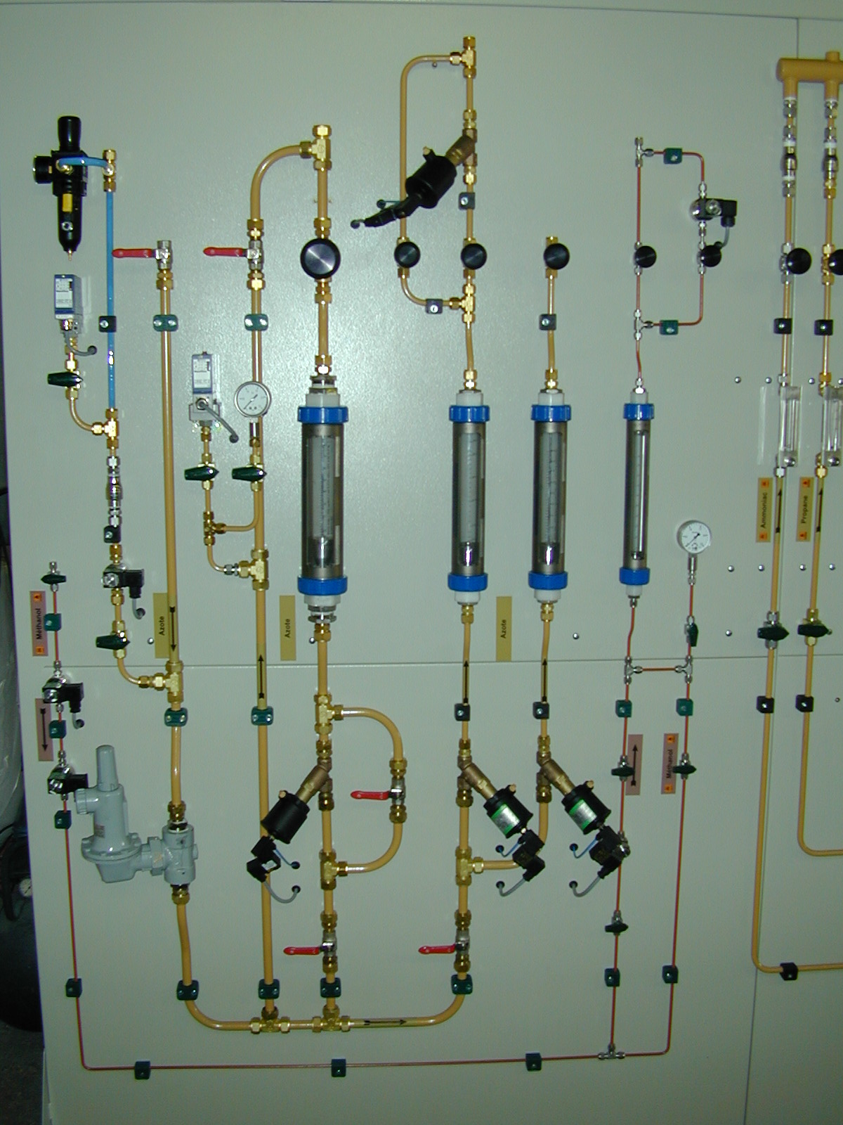

是哪种设备上配的?这么多通道,流量计还带有上下限报警装置?
发表于 2007-11-18 23:44:19 | 显示全部楼层
也许是连续渗碳线上的吧。
 楼主| 发表于 2007-11-19 13:35:53 | 显示全部楼层
签到天数: 23 天
发表于 2007-11-19 14:00:21 | 显示全部楼层
连续渗碳线比这个还要多哦!一般连续渗碳线至少有5个区
签到天数: 13 天
发表于 2007-11-19 14:40:32 | 显示全部楼层
stigershu方便上传学习一下.全景的更好.楼主上传的配气架也是第一次见到.
签到天数: 23 天
发表于 2007-11-19 14:45:56 | 显示全部楼层
连续线有至少需要五个区(预氧化区除外),每个区都需要气氛供应。
首先说说配套的辅助设备需要的气氛:在有推杆的地方需要有气氛填充推杆所在的行程封闭区域,来避免渗碳气氛进入该区域,造成积碳之类的影响推杆行程,有多少推杆需要多少根N2管道/
其次,我们的淬火冷却系统需要N2保护的,至少需要三个,一个用于淬火介质表面层保护不被老化,一个用于保证淬火冷却系统内的气压防止炉内气氛渗入,一个用于淬火冷却的时候,即使排除气体始终让该系统内除了油就是N2,其实实际中要比这些还多,至于多多少就是各个使用企业内自己根据需要改造的加入一些其他的用途。这些管道的作用在尾部的废气燃烧处可以分析出。
还有几根管道用用于燃烧废气的。
然后剩下的是我们设备供应气体所本期望得到的效果了,渗碳气氛,在每个区都至少有这么些管道:一根N2,任何区域都不能少了这根管道哈。一根RX气(这个根据气氛源决定,不用RX气的就灭有这根管道),一根天然气(提升碳势用的,这个不是所有的渗碳区域都用的,那些地方会出现我想大家应该都能分析出来哈),一根甲醇管道(很显然,设备都有不可靠的时候,所以这根管道在用RX气作为气源,但发生炉故障的时候就是得力的后备部队哈,呵呵。当然用氮-甲醇作气源的话它的作用就显而易见的了。)还有N根空气管道,有根用于吹扫氧探头的,至少有一根用于降低碳势的,其余的就是根据自己需要所加上去的了。呵呵。一般设备有几个区,就有至少有几组这段话里的管道,然后还要加几根管道用于备用(比如说想做个碳氮共渗什么的还需要管道哈,做设备一定要把后路想好,谁知道以后会拿设备做什么用呢,所以扩展管道一定要有的)
大概就是这么多东西了,算下来一条连续渗碳线的配气管道应该在18条以上哈。
叙述中有的地方没有说得很明了还希望见量,有的东西不是我们主观需要就能拿出来的。呵呵,如果是业内的人士的话,花点时间应该能想通且还能多出几条管道和线路也说不定哈,GOOD LUCK!!
