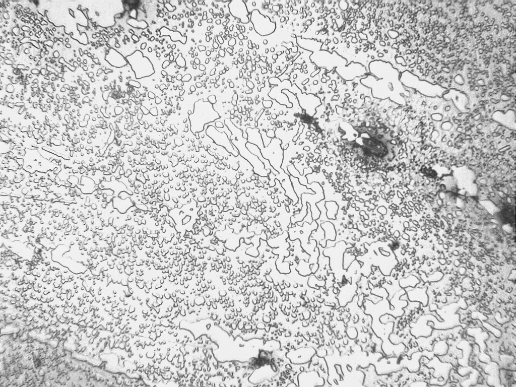

SS6205-02.jpg 现有一材料为9cr18mo的轴承套圈在车加工过程中密封槽处有剥落的现象,测得硬度为HRB98,金相组织如附件,请问各位大侠该组织是否有问题?
图中大块的白色组织是什么?

大块的白色组织是球化物聚集造成的。

我怎么感觉好像是一次碳化物造成的,原材料是不是有问题,如果原材料带状超标也会引起球化物聚集

我也很同意3楼的看法,但是我手头没有相关的资料来评定其原材料的合格与否。如有谁能提供相关的资料,我将不胜感激。
