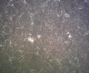

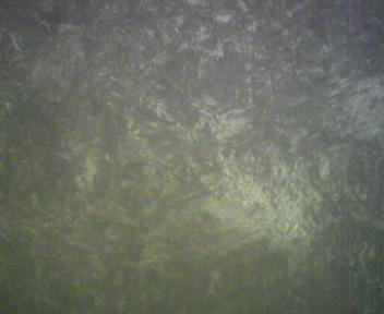

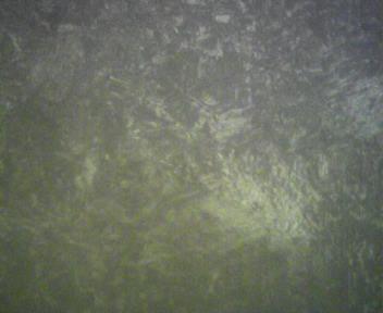

20CrMo的小电枢轴,920度渗碳后840度直接淬火,心部有下图的东东,请问各位师傅是啥?
100倍

400倍的那个大块
400倍的那个大块
还是400倍的
还是400倍的

 楼主| 发表于 2007-11-18 16:32:44 | 显示全部楼层
没人帮我看看么? :Q
是不是太不清楚了?
哎,是摄像头抓的就这样了,没办法啊!~ :L
发表于 2007-11-18 17:33:37 | 显示全部楼层
主要是图片质量不好,怕误判!
发表于 2007-11-19 12:01:03 | 显示全部楼层
可能啊
可能是铁素体
也可能其他,须再清楚点
发表于 2009-11-22 21:20:26 | 显示全部楼层
估计是未溶铁素体
发表于 2009-11-24 20:44:21 | 显示全部楼层
太不清楚了,看不清,
发表于 2009-11-24 21:39:49 | 显示全部楼层
920度了  怎么可能还有未溶铁素体
发表于 2009-12-1 16:01:07 | 显示全部楼层
图像不清楚,是不是制样不平
发表于 2009-12-1 16:19:56 | 显示全部楼层
看起来是试样没有磨好啊
发表于 2009-12-1 17:59:30 | 显示全部楼层
可能是铁素体
发表于 2009-12-1 18:58:44 | 显示全部楼层
楼主组织图片腐蚀时间有点长,拍得也不够清晰。
不敢乱言......
发表于 2009-12-2 13:31:52 | 显示全部楼层
920至840度缓冷时析出的铁素体,呈小条状。
发表于 2009-12-2 13:40:06 | 显示全部楼层
可能是铁素体,淬火冷却不好
发表于 2009-12-2 13:44:55 | 显示全部楼层
7#楼(sallyeyey)质疑得很对:不可能是未溶铁素体,只有可能是先共析铁素体。
签到天数: 16 天
发表于 2009-12-3 23:40:13 | 显示全部楼层
但是  从形态上看  不是很像先共析铁素体
发表于 2009-12-4 00:45:50 | 显示全部楼层
从20CrMo钢的等温转变曲线看,如果淬火烈度不够,会得到先共析F。但这个图片有些模糊,似乎夹杂有少量贝氏体! 本帖最后由 yezilanghua 于 2009-12-4 00:51 编辑
