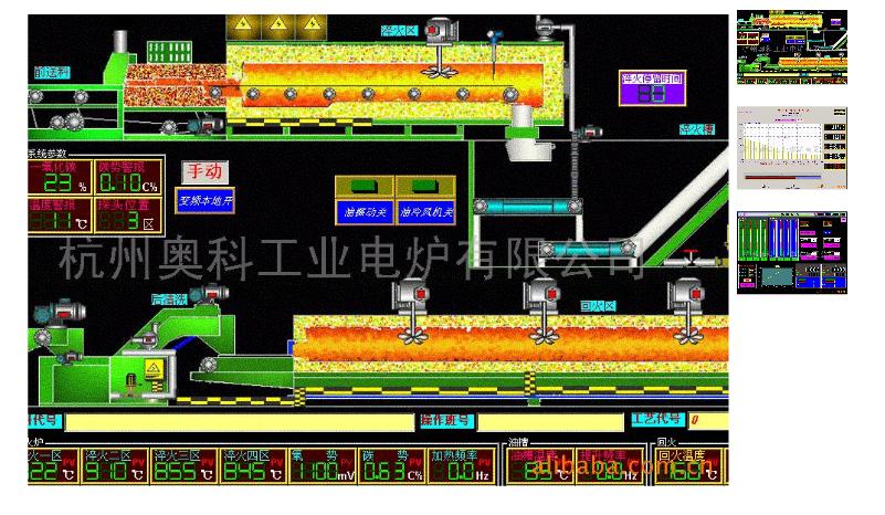

如果用图示设备来做圆锥轴承G20Cr2Ni4Mo套圈渗碳的话如何来控制变形,我们来讨论一下参数和可能会遇到的问题

发表于 2007-11-21 10:07:43 | 显示全部楼层
回复 #5 小小学生 的帖子
从照片上看,应该是网带炉,并且只有一个碳控区。我很迷惑,你是做浅层渗碳,还是深层渗碳?如果做深层渗碳,这设备挺难。
你应该做浅层渗碳,也就是说层深小于0.5mm,渗后直接淬火。 但这种难在表面硬度上,表面硬度主要取决于后区参数(温度、碳势)和淬火槽参数, 而你这里只有一个碳控区,设个1.0试一试吧!

 楼主| 发表于 2007-11-27 16:37:54 | 显示全部楼层
谢谢各位老师
因为我们厂想作渗碳轴承,但一直找不到合适的设备,因为要出口的,所以要求很严,渗层要能达到1.2-1.6,如果变形控制不好的话有可能还要深些.我在网上看到这个设备,想提见意买,不过又怕不好用,大家有好的设备给推荐一下
