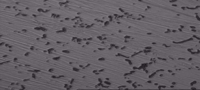

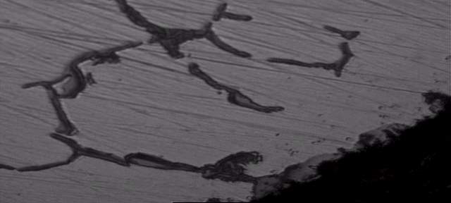

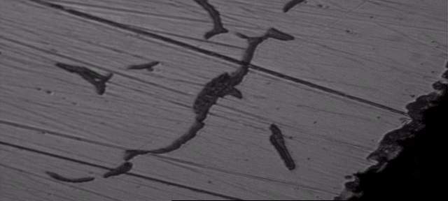

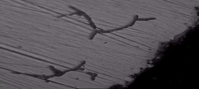

材料:SWRCH35K,退火保护气氛失控表面形成全脱碳近0.50mm,缓冷过程中三次渗碳体沿晶界析出呈网状及断续网状分布,冷镦极易致锻裂.
碱性苦味酸浸蚀8min
500倍
发表于 2007-11-19 20:27:49 | 显示全部楼层
楼主,照片的色彩怎么是这样的?

 楼主| 发表于 2007-11-19 20:52:45 | 显示全部楼层
我的照相机是黑白的

 楼主| 发表于 2007-11-19 20:59:04 | 显示全部楼层
再看看该材料芯部的球化体
