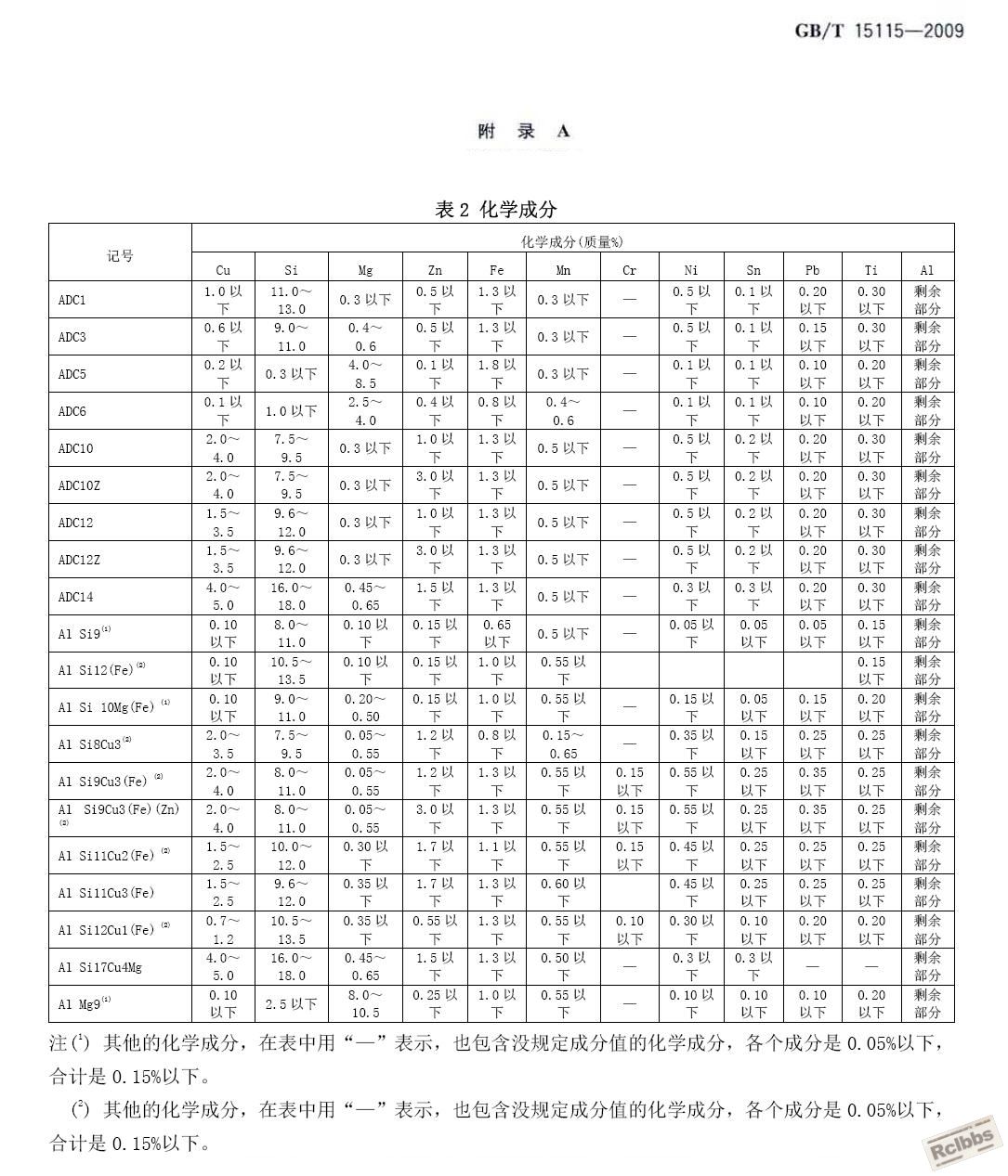

ADC12是日本压铸铝合金牌号,在日本标准JIS-H5302-2006铝合金压铸件提供化学成分,见下面截图:

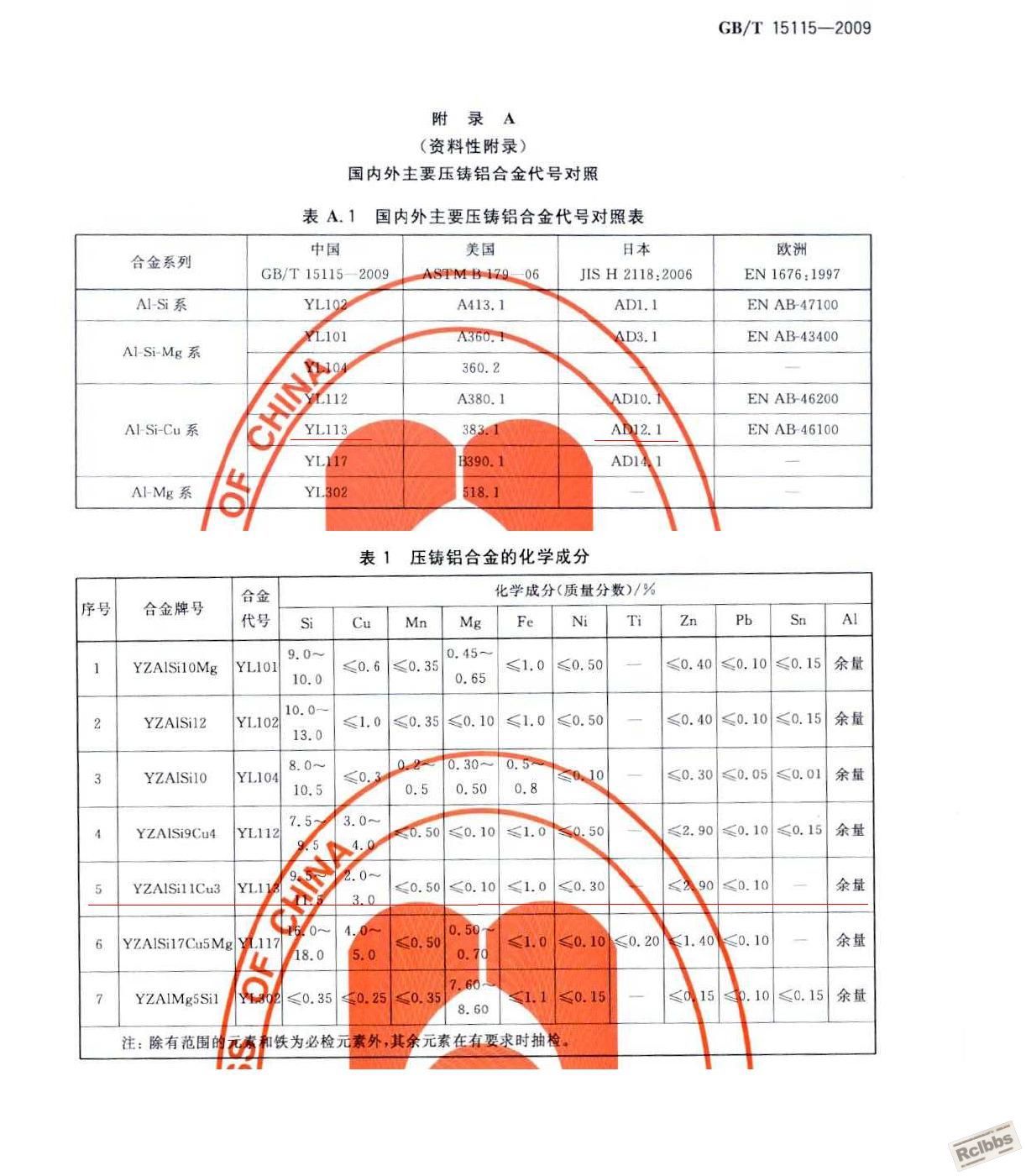

与我国对照牌号为YL113,我国标准GB/T 15115-2009 压铸铝合金资料见以下图片:
   相信这些对你有用。

怎么国标YL113和日本的ADC12 化学成分标准不一样

   我国YL113和日本ADC12 化学成分未能够完全一模一样但已经十分相近,工艺性能与使用性能是一致的,在铝合金牌号对照表上把它们列为可互相替代的材料。
