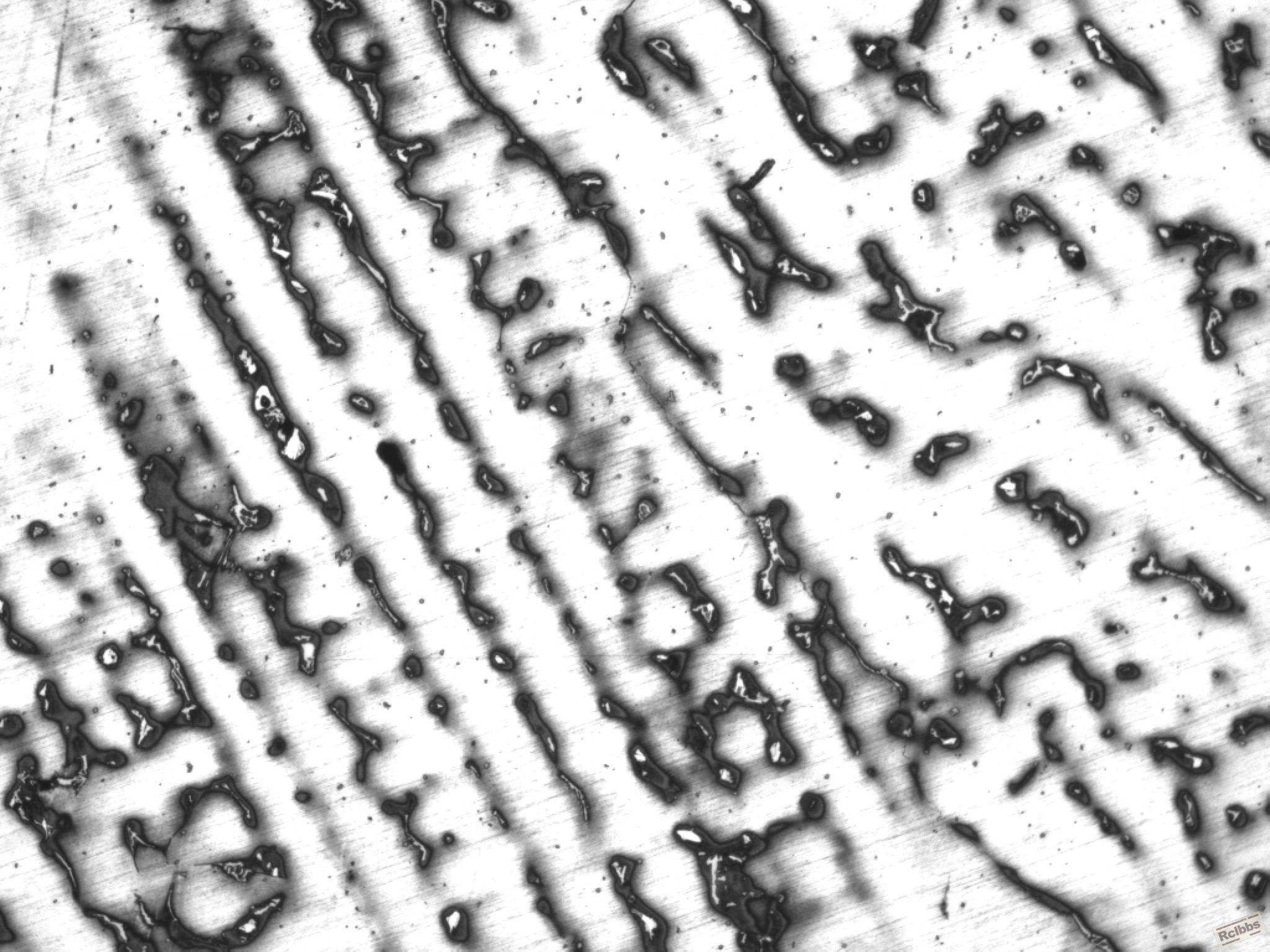

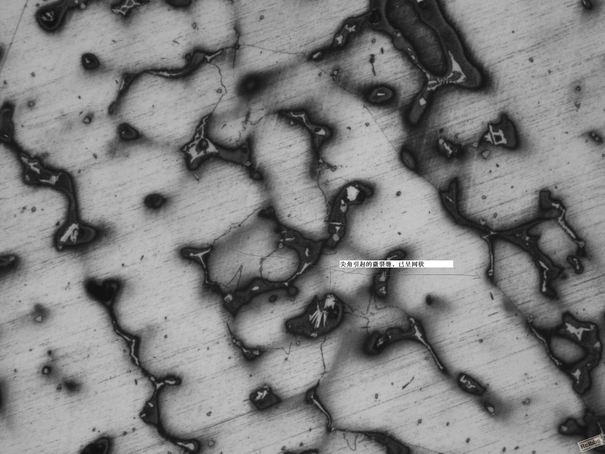

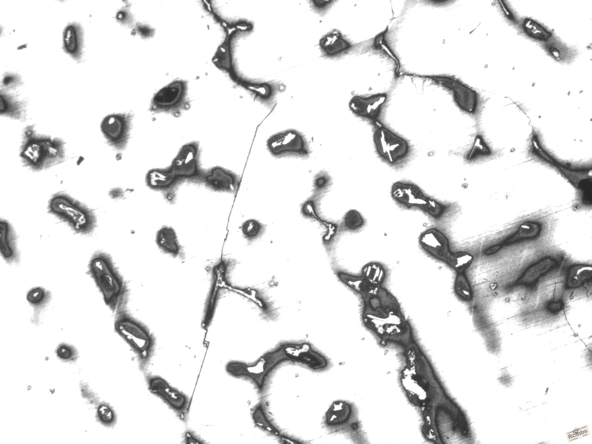

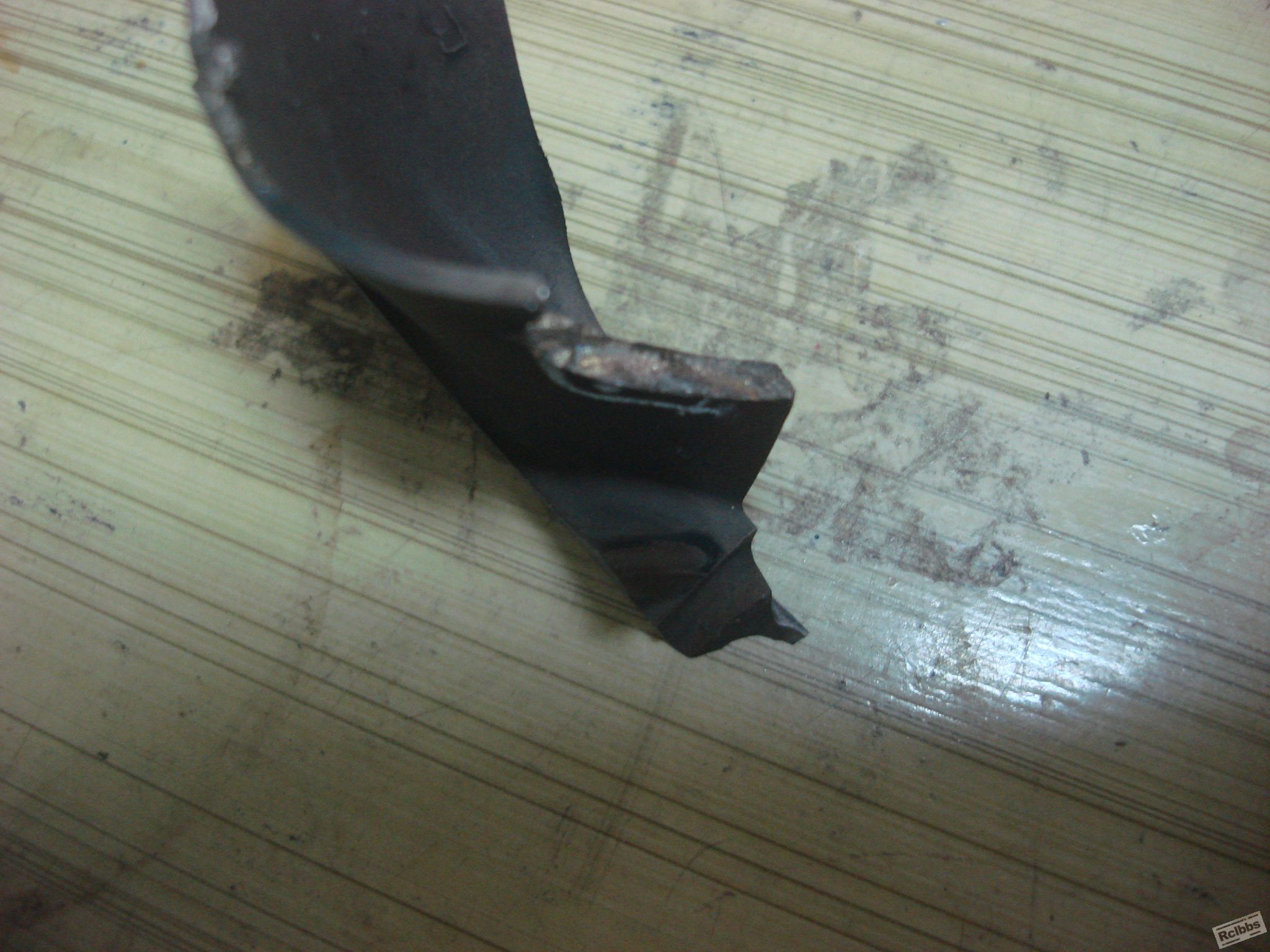

请问各位老师这个东西是不是疲劳断裂,第二:金相组织中白色块状物估计是什么,三:金相组织是否异常,如异常大概是什么原因才造成的。材料K213 Z铸态,未处理,使用时间数小时 第1张100倍 其余200倍
断口形貌

白色块状物主要是Ti和W的碳化物,这都是强碳化物元素,另外,显微裂纹应该在抛光态下观察,没有发现类似的裂纹,所以那其实是晶界。整体未发现严重冶金缺陷,只有一些小夹杂导致的小孔隙,最长0.1mm吧,不至于形成类似的大应力低周疲劳断裂。如果材料选型对头,足以抵御废气的最高温度,我怀疑是安装前轮子有损伤或与轮子与涡轮内壳碰擦导致的失效,是批量性失效吗?

没有设备啊!东西是车用增压器涡轮 根据常规这种材料金相组织不是这样的,应该是奥氏体基体上分布着弥散状的γ' γ' 晶孢,白色块状物应为为MC

断裂失效分析重在断口分析,有时候金相不一定能说明什么。
从断口宏观图片看,属于疲劳断裂,重点分析疲劳源处有何异常,结合服役条件,对失效模式进行推断。

谢谢!因为金相表明白色物质附近有很多微裂缝,根据形貌英该为白色块状物引起的,因此需要确定白色相为什么东西,断口分析需电镜,没条件。其他叶片也出现多条裂缝。

白色物质可以用能谱微区分析一下成分有助于定性分析白色相是什么东西。
