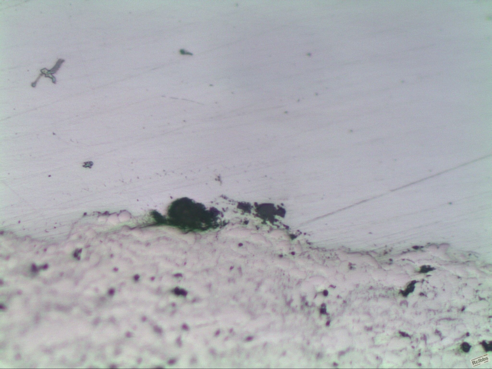

为什么楼主那么肯定不是孔和缺陷?喷涂前的清洁度会有影响
 楼主| 发表于 2013-1-22 16:17:32 | 显示全部楼层
因为这个试样在另外一个人磨的时候所有的孔隙都没有了,最小孔面积30平方μm时测得孔隙率为0.12%

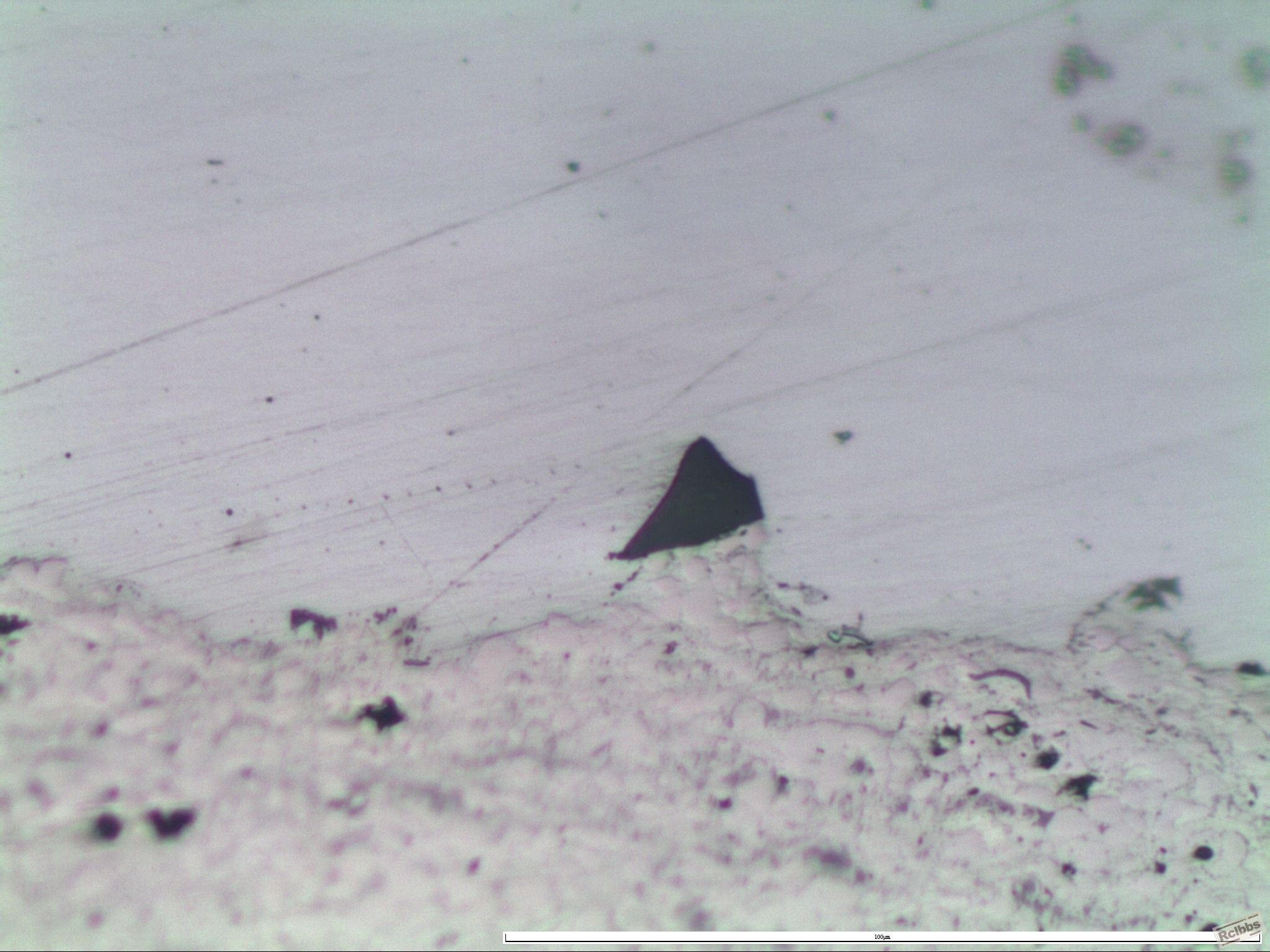

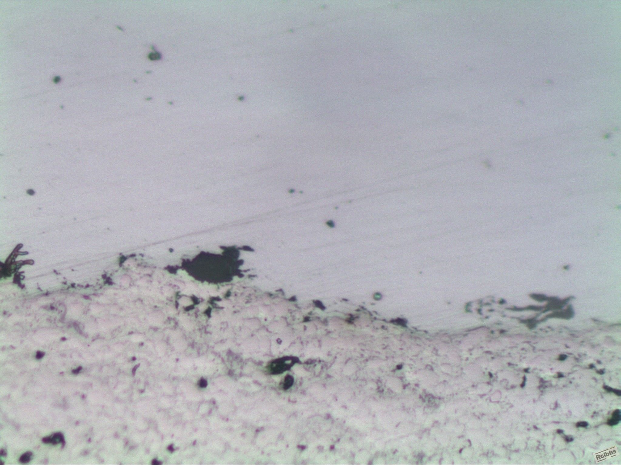

发表于 2012-10-10 23:37:24 | 显示全部楼层 |阅读模式
最近在做超音速喷涂的试样,因为以前从来没接触过所以试样磨制过程中总失败,现在上传3张照片,基体材质为20#钢,喷涂层为WC-Co  试样磨制过程中 总出现如孔一样的黑点和不规则缺陷,但是肯定不是孔和缺陷,应该是脏东西,但是砂纸和磨抛我用的是司特尔,用于磨抛其他试样就没问题,唯独喷涂试样不行,请教下哪位前辈指点下,砂纸分别为  180,220,320,500,800,1000,1200,然后金刚石喷雾剂抛光

发表于 2012-10-11 20:14:06 | 显示全部楼层
磨砂到2000-4000,缩短抛光时间,并换一张干净的抛光布重新抛光试一下。
另外,楼主砂纸是否用得过于谨慎?我们用180-600-1200-2000即可,关键是砂纸要锋利,勤换。

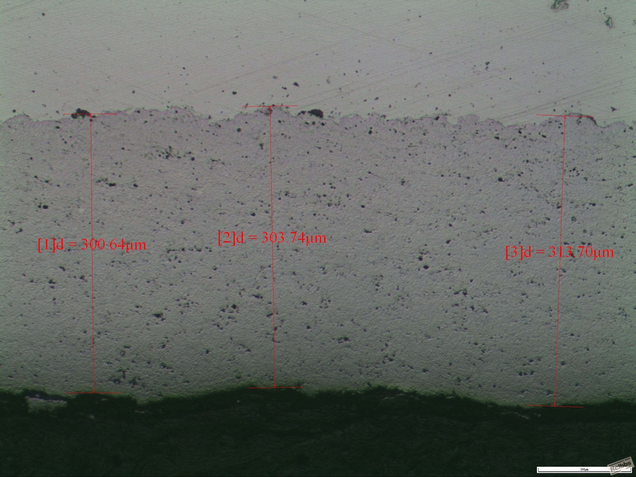

发表于 2013-5-5 09:28:51 | 显示全部楼层
请教楼主,抛光后腐蚀没有?侵蚀剂选用的什么?
 楼主| 发表于 2013-5-13 11:44:55 | 显示全部楼层
没有腐蚀,因为我们不看组织,只看孔隙率,及厚度和硬度,腐蚀剂 根据涂层不同材质决定用什么腐蚀
发表于 2013-5-22 17:31:21 | 显示全部楼层
没有腐蚀,能看出厚度吗?
发表于 2013-5-22 17:32:57 | 显示全部楼层
用多大的倍数观察?谢谢
 楼主| 发表于 2013-9-13 16:45:52 | 显示全部楼层
laohuo 发表于 2013-5-22 17:32
用多大的倍数观察?谢谢
喷涂层不腐蚀可以看厚度,厚度一般选择100倍观看,这样可以多测量几处
