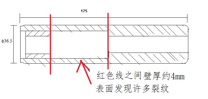

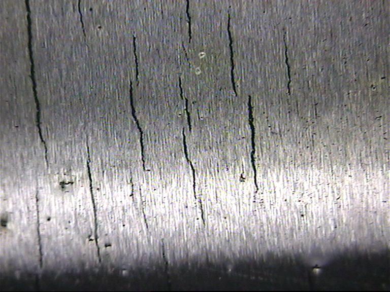

45#钢经高频淬火,低温回火,磨削后探伤发现零件100%裂.裂纹只分布在壁薄的区域,(即红色线之间)
裂纹形态如图示,放大10倍
高频淬火时壁薄的区域全部淬透,淬硬层深约4mm,壁厚的区域淬硬层深约3mm
请教各位,这些裂纹如何产生的,会是表面过烧吗

发表于 2007-11-20 19:13:40 | 显示全部楼层
壁太薄,温度高,这是很容易开裂的.
wangqinghua196 + 10 我很赞同!
发表于 2007-11-20 21:47:52 | 显示全部楼层
应该是淬火裂纹,一般在壁厚出现差别大的工件上易产生

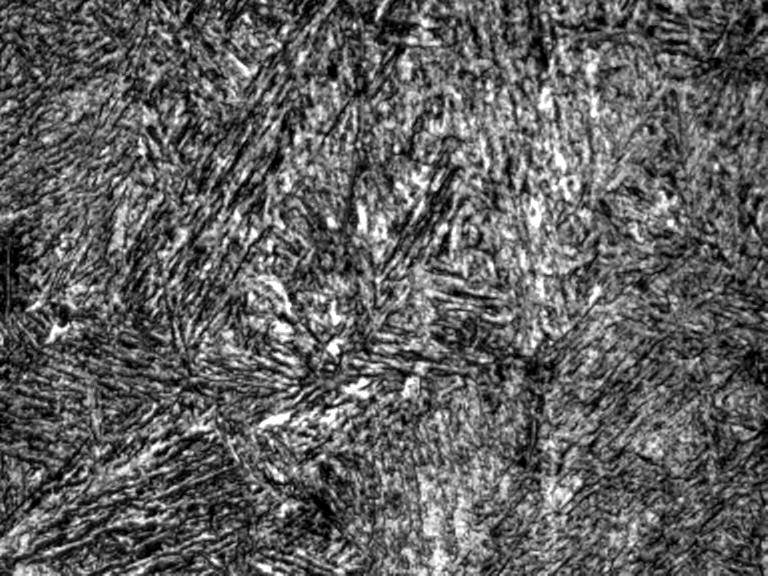

 楼主| 发表于 2007-11-20 21:58:33 | 显示全部楼层
感谢
裂纹深度都不是很深,在0.5mm以下
我刚看了组织形态等,可能是过热裂纹?
[ 本帖最后由 5137sdb 于 2007-11-20 22:23 编辑 ]

发表于 2007-11-20 22:26:48 | 显示全部楼层
进刀量过大,导致局部受热温度急剧升高,组织应力造成磨削裂纹

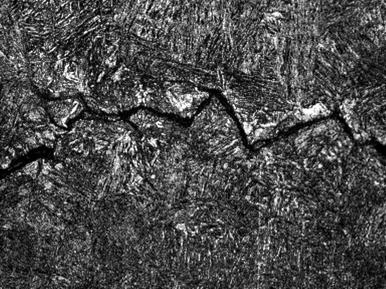

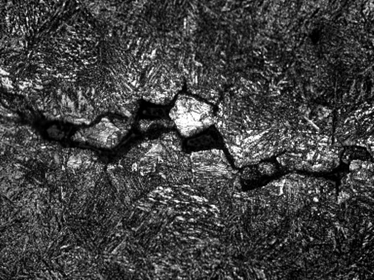

发表于 2007-11-20 22:33:44 | 显示全部楼层
喝了点酒,头晕.
再细看,这裂纹不是磨削时产生的呀.
沿晶裂纹
 楼主| 发表于 2007-11-20 22:55:35 | 显示全部楼层
签到天数: 27 天
发表于 2007-11-20 23:05:02 | 显示全部楼层
看不出过烧的迹象
签到天数: 27 天
发表于 2007-11-20 23:07:03 | 显示全部楼层
过烧必定有晶界氧化的迹象,从上图看不出此迹象
 楼主| 发表于 2007-11-20 23:07:28 | 显示全部楼层
晶粒那么粗
怎么不是过烧甚至烧毁呢
 楼主| 发表于 2007-11-20 23:08:57 | 显示全部楼层
原帖由 交流为主 于 2007-11-20 23:07 发表
注意是高频淬火,加热时间很短的阿,就没见氧化了
签到天数: 27 天
发表于 2007-11-20 23:11:09 | 显示全部楼层
晶粒粗大不一定是温度过高引起的,有可能是原始晶粒就比较粗大,也可能是保温时间过长,都可能造成晶粒粗大,而过烧必定是温度过高引起的
 楼主| 发表于 2007-11-20 23:13:31 | 显示全部楼层
原帖由 交流为主 于 2007-11-20 23:11 发表
原始晶粒正常,加热时间极短
外表组织比内部组织粗大很多
发表于 2007-11-21 09:47:42 | 显示全部楼层
该裂纹应该属于淬火裂纹,通过金相组织可以看出加热问高造成组织粗大,冷却时产生很大的组织应力以至产生裂纹.
wangqinghua196 + 10 感谢支持!

签到天数: 27 天
发表于 2007-11-23 22:53:10 | 显示全部楼层
裂纹附近的白色组织是什么????
发表于 2007-11-24 14:57:44 | 显示全部楼层
高频淬深到3.5~4mm,也是少见啊。中频还差不多,高频作这么深,不过热过烧那恐怕非寻常工艺能实现的。
发表于 2007-11-24 17:24:58 | 显示全部楼层
裂纹附近的白色组织是马氏体

发表于 2007-12-1 12:01:25 | 显示全部楼层
没有过烧迹象.裂纹处组织粗大,应该是属于磨削裂纹,但磨削裂纹通常为龟裂.建议未开裂出取样高倍看看.如不存在材料偏析,磨削裂纹就可能性很大了!
