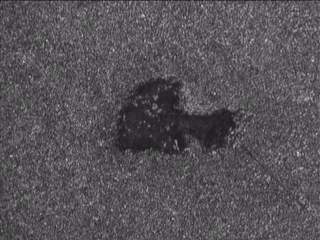

发表于 2007-11-20 22:44:35 | 显示全部楼层 |阅读模式
今天运气不错,发现一个夹渣的试样
油水混淬 + 5 感谢支持!
签到天数: 27 天
 楼主| 发表于 2007-11-20 22:51:35 | 显示全部楼层
夹杂物在抛光时被抛掉了,可惜
发表于 2007-11-21 09:34:16 | 显示全部楼层
最好在没有腐蚀的情况下进行观察,在这里无法完全判定
发表于 2007-11-22 20:51:25 | 显示全部楼层
我做的试样很多都有夹杂物,
发表于 2007-11-22 21:59:17 | 显示全部楼层
楼上的是样品磨削问题吧,不可能存在那么差的钢厂把
签到天数: 84 天
发表于 2007-11-22 22:33:31 | 显示全部楼层
抛掉啦,不知道是什么了!也不知多少倍,好象倍数不高,有可能是轧制时的缺陷。
发表于 2007-11-23 10:18:54 | 显示全部楼层
回复 #5 天天小非 的帖子
现在的钢厂都很难说,什么样的钢材都有.
尤其在广东这一带材料杂的很,很多情况下都是水货
45钢像这样的情况就比较多,所以很多45钢淬火时都很容易开列
签到天数: 46 天
发表于 2007-11-23 10:22:45 | 显示全部楼层
很有可能出现这类问题的,钢厂切料头的时候切的不够就会这样,上个星期就有一次质量事故是由于夹杂导致的!
签到天数: 27 天
 楼主| 发表于 2007-11-23 11:50:01 | 显示全部楼层
马鞍山钢厂的,SWRCH35K,另外,杭钢35CrMo也发现过此问题,大家小心哦
签到天数: 79 天

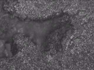

发表于 2007-11-23 12:37:04 | 显示全部楼层
如果上述为夹渣的话,肉眼都可以看得出来,因为夹渣抛掉后,孔隙太大了。
第三第图是否为夹渣我有点怀疑。
签到天数: 27 天
 楼主| 发表于 2007-11-23 22:27:30 | 显示全部楼层
第二和第三图为第一图的局部放大
发表于 2007-11-28 17:25:54 | 显示全部楼层
这么严重的夹渣?楼主可清楚是什么类型的夹渣?
签到天数: 22 天
发表于 2013-11-13 15:44:36 | 显示全部楼层
我感觉不是夹渣呢。。。。
签到天数: 35 天
发表于 2013-11-14 11:50:48 | 显示全部楼层
做夹杂物分析不抛光不行吗? 我一般都是1200#砂纸后直接看
签到天数: 30 天
发表于 2013-11-15 11:04:37 | 显示全部楼层
楼主在没有抛光前应该看到什么颜色了, 根据颜色才好确定是什么东东
GMT+8, 2026-8-17 03:11 , Processed in 0.028953 second(s), 24 queries .
