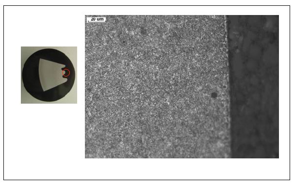

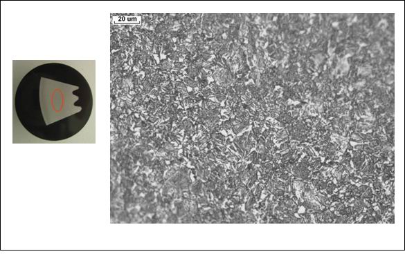

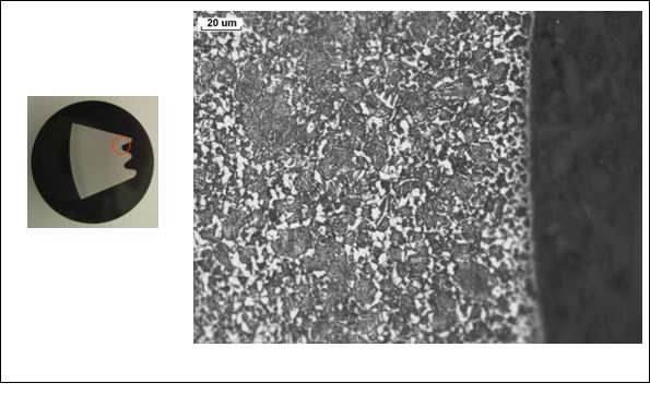

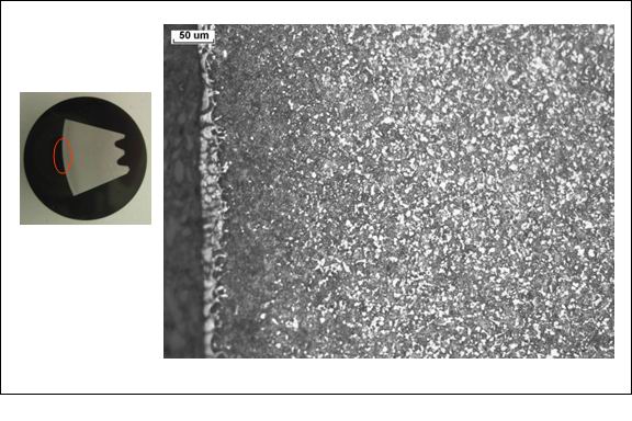

这是一份关于硬度和金相检查的报告内容(部分),请教各位高手他说的是什么意思?
发表于 2007-11-21 14:42:30 | 显示全部楼层
第一个是表面金相组织,
第二个是心部金相组织,
第三个是花键根部金相组织,
第四个是花键顶部金相组织

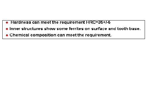

发表于 2007-11-21 14:53:13 | 显示全部楼层
检测的部位已在左侧小图中用红圈标出
备注:
1 硬度满足要求HRC35+/-5
2 近表面心部组织和齿根处存在一些铁素体
3 化学成分满足要求

 楼主| 发表于 2007-11-21 15:01:01 | 显示全部楼层
回复 #3 sdust 的帖子
那第二个说的心部组织和根部组织存在一些铁素体,是好还是不好呢?它能说明什么?谢谢!

发表于 2007-11-21 15:21:55 | 显示全部楼层
回复 #4 yegtech 的帖子
这个在您提供的报告中并没有说明,至于好还是不好这就要看双方的技术协议要求,在报告中就能看出这么多,其他的不得而知。还是听听其他专家的看法吧!
发表于 2007-11-22 22:26:35 | 显示全部楼层
我认为表面和齿根部内部组织中有铁素体说明冷却过程中存在问题,至于该组织能否接受正如楼上说的看你们双方的技术协议。
签到天数: 24 天
发表于 2007-11-22 23:14:07 | 显示全部楼层
从第一张图看出表面组织有问题,可能是贫碳,第三张图看出花键根部组织严重不合格,一般来讲,其代表的产品是不合格的,多的信息没有提供,因此不好多说

发表于 2007-11-23 09:10:18 | 显示全部楼层
原帖由 yegtech 于 2007-11-21 14:23 发表
我认为第3张图片是可以接收的
因为从你提供的英语中可以看到,他要求你们的表面和齿根部分可以存在铁素体,也就是你的第三张照片上白色快成网的是铁素体,也就是客户的最低要求要不能超过这种状态的铁素体,我们一般接外商的零件时,他提供的参考图片是要求你能达到的最低极限了。
另外铁素体的存在可以降低硬度,防止齿根部分受到冲击而发生断裂,也就是要有稍微的韧性。
 楼主| 发表于 2007-11-23 11:42:26 | 显示全部楼层
回复 #9 wty728 的帖子
谢谢你的回复,他最后写的3点是该报告的总结,就是在报告内容上没有写明合格还是不合格,所以不明白来请教大家,想知道照片上分别是什么组织,用什么标准来判定好或坏!

我看外表面像有碳层,但花键处又看不到渗层,你应说明这个产品是用什么工艺处理的或是什么样的产品,大家才好用相应的标准去评定。
无论用什么标准来评定,第三张图都是一种缺陷组织,理应被判为不合格。

发表于 2007-11-26 11:49:04 | 显示全部楼层
客户提出F组织问题,我理解是:对方已经有疑义了!就是不合格的含义!
你的工件原材料在挤压前的热处理脱碳了!要引起高度重视了!
发表于 2007-12-26 21:23:04 | 显示全部楼层
出现网状铁素体应该是客户不接受的主要原因
看上去零件在调质过程中增碳了,齿尖有增碳(图4)而齿底没有增碳层(图3),楼主的花键是调质后加工出来的?

发表于 2010-8-1 15:33:36 | 显示全部楼层
下面的三句英文就说明了一切呀

发表于 2010-8-1 17:11:08 | 显示全部楼层
这个图片的组织不太好,表层有脱碳,不是多用炉做的。
