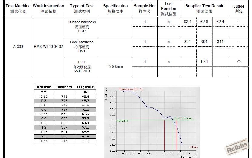

发表于 2012-10-20 14:00:54 | 显示全部楼层
aaron01 发表于 2012-10-20 10:15
给一个我1年前做的S20C产品的检测结果给大家看看吧,
大家还认为20钢渗碳做不到58HRC以上吗?绝对是多用 ...
20号钢渗碳后,零件壁厚5MM可以达到,楼主10MM壁厚也能达到58-62吗

发表于 2012-10-20 10:15:33 | 显示全部楼层
大家还认为20钢渗碳做不到58HRC以上吗?绝对是多用炉油淬的,零件壁厚5毫米。
