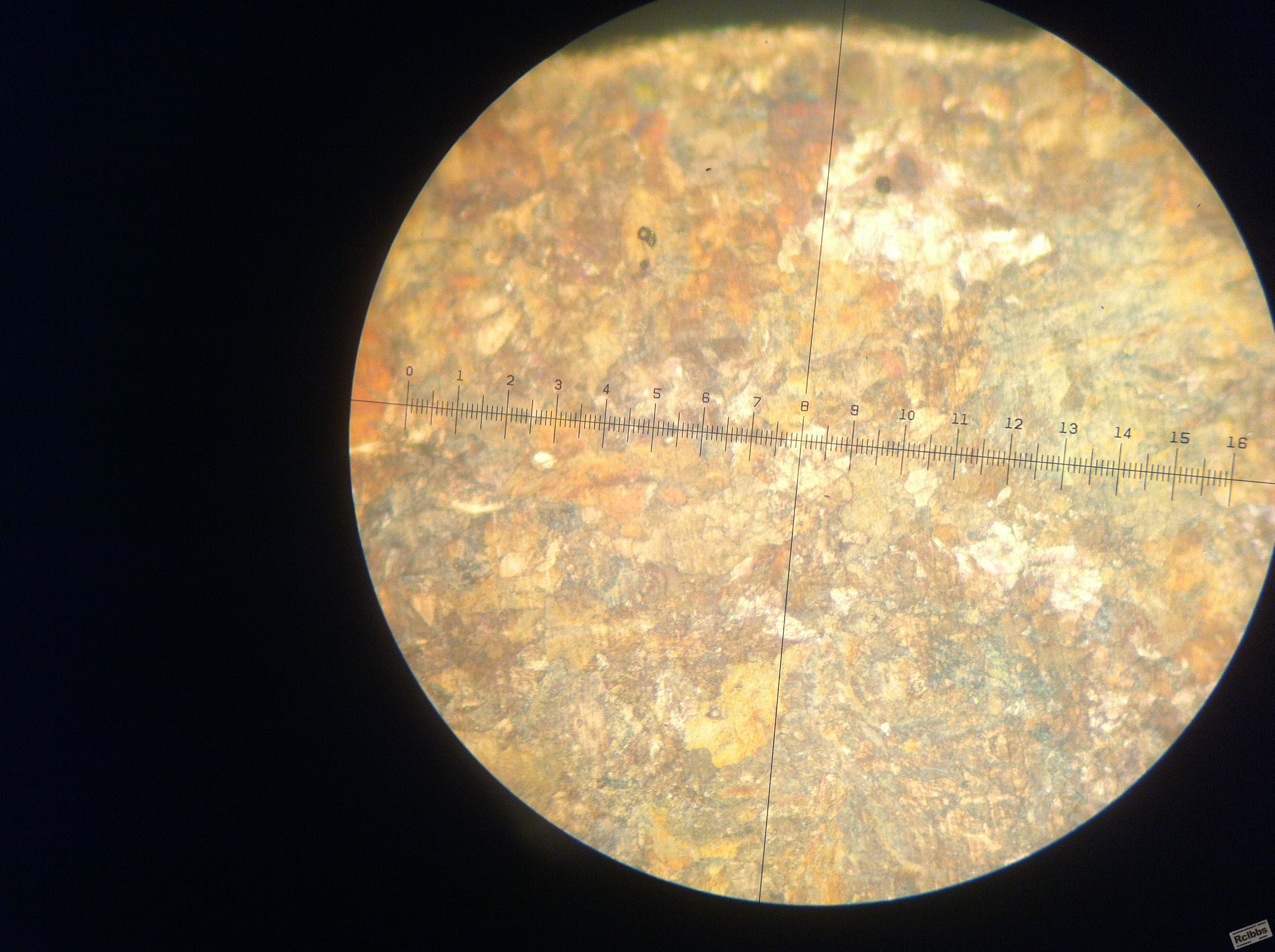

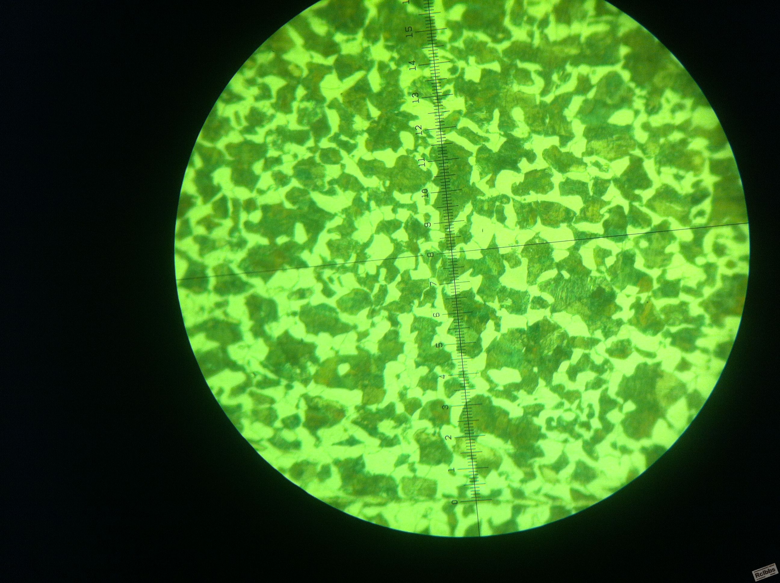

今天抽检时发现前后料筐件都HRC60度左右,但有1筐料表面硬度竟然只有HRC30度,材料20Cr工艺材料因该都没问题,炉子也没出故障,检测碳层肉眼看为1.5mm左右,芯部硬度和毛胚一样没硬度,等于没淬火,是否可以确定为油搅拌、油的问题。求帮分析下芯部组织和表面组织 表面.jpg 芯部.jpg

组织还是原始态珠光体+铁素体,没淬上火,重新加热淬火

能问下为什么淬不上火吗?是料件淬油前组织已经转变还是?想不通啊为什么明明淬了油芯部还是原始组织,对了这个表面组织是不是细片状珠光体
