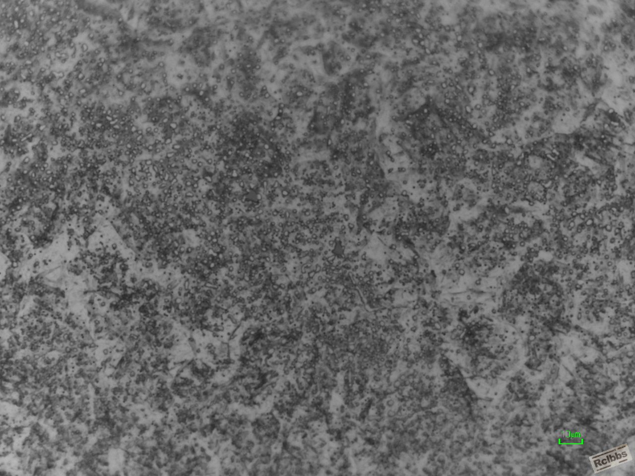

调整一下淬火加热温度或保温时间吧

发张回火后重制样的照片,组织有点不均匀,其他没什么问题。如果是小产品,工艺也是没有问题的。

发表于 2012-10-12 18:43:42 | 显示全部楼层 |阅读模式
日本SUJ2材料,840度加热,时间30分钟,油淬,400倍显微镜照片,硝酸酒精腐蚀,未回火,求助分析一下组织成分!

  打硬度是多少?感觉残余奥氏体有点多……
发表于 2012-10-13 10:21:51 | 显示全部楼层
你这是GCr15钢,试样腐蚀有些重,不是很好,加热时间太短,组织扩散不均匀,重新干。

材料是轴承钢,原始组织为球化退火后的组织,从图上看应该原始组织中的球状碳化物有些偏析,不是很均匀啊。组织为隐针状马氏体和细针状马氏体还有残奥和球状碳化物。在第二张图上好像还可以看到薄片状的碳化物,是不是退火原始组织前有网状碳化物析出?
另外感觉腐蚀的有点深了!

发表于 2012-10-15 07:43:06 | 显示全部楼层
最好发一张回火后的组织!

照片不是很清
细小结晶马氏体+隐晶马氏体+残奥+较多残碳,  好像还有少量屈氏体,如果硬度合格,还是可以的
发表于 2012-10-15 19:16:06 | 显示全部楼层
时间太短,严重欠热!
个人认为楼主图片看,材料加热温度不足,保温时间偏短;基体组织隐晶马氏体,部分屈氏体,和未溶珠光体颗粒(珠光体颗粒没有完全奥氏体化转变),可以重新热处理工艺操作;也是属于欠热组织
