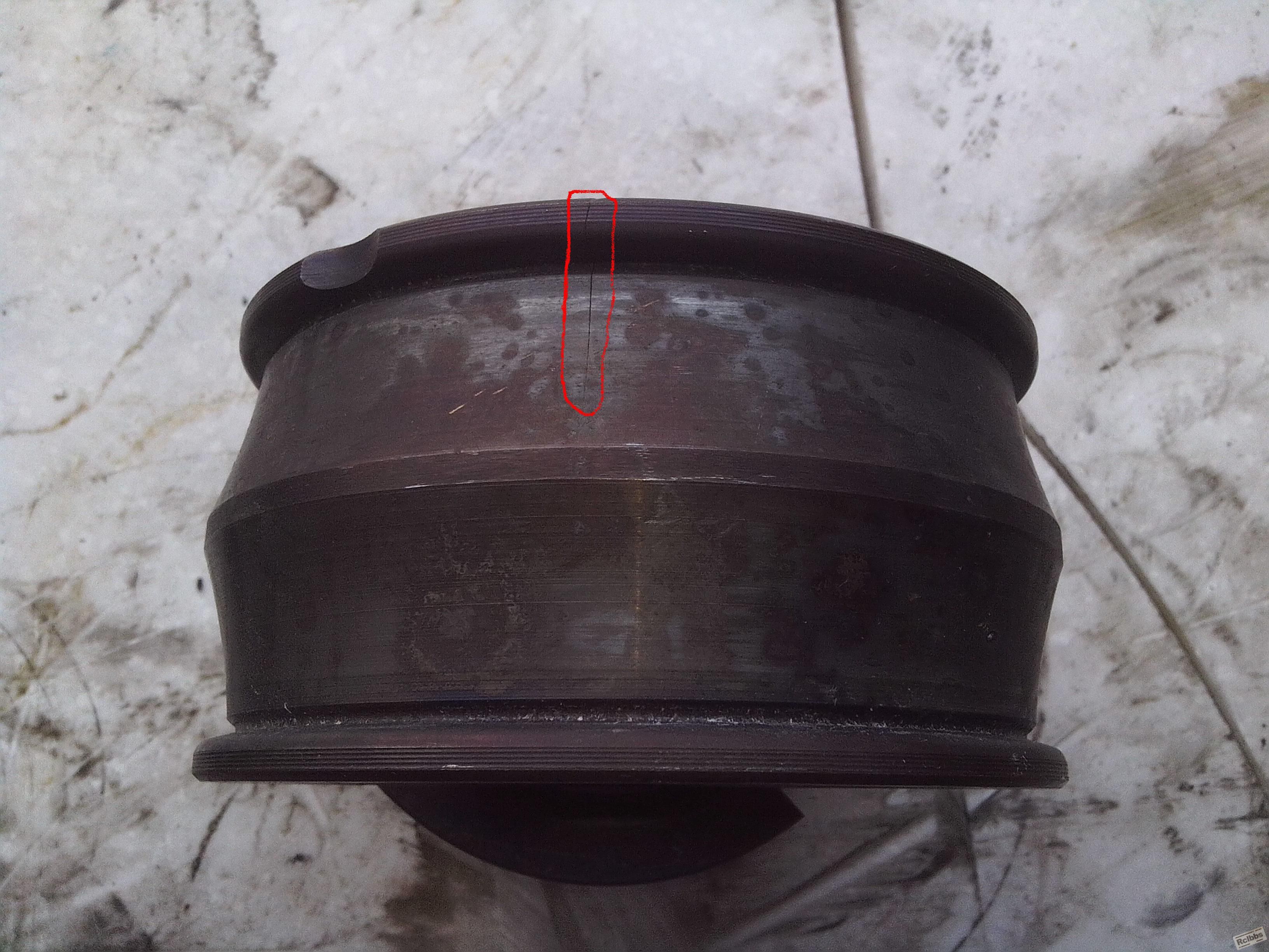

发表于 2012-10-13 21:51:16 | 显示全部楼层 |阅读模式
请教各位个问题:
我们做轴承热处理淬回火。
GCr15轴承钢产品有效壁厚在12~16mm之间,淬火介质是:2#和4#机械油混合调配,淬火油使用温度在60℃左右,油的特性温度639℃,入油淬火至出油面时间在12min左右,淬火后发现产品有开裂。
请问做该种材料淬火是否与淬火油的特性温度或油温有关?应该在什么范围?
在此表示感谢!
发表于 2012-10-14 06:17:40 | 显示全部楼层
你要达到的硬度是多少的?

发表于 2012-10-14 08:19:22 | 显示全部楼层
轴承钢原始组织不好会在淬火时开裂,另外零件的不规则形状也有可能导致淬火时开裂
 楼主| 发表于 2012-10-14 17:22:48 | 显示全部楼层
我的产品硬度淬火要求>63HRC,回火硬度要求58-62HRC。
因为我的产品之前是委外热处理的,没有出现开裂;
现在自己热处理遇到了这种问题,所以还望各位指点迷津!
谢谢!
发表于 2012-10-15 08:19:13 | 显示全部楼层
你好!你这个问题我完全可以解决,有些问题你给我解答一下,我一定给你解决。
1、你加油是老牌号,请你将所加油粘度及各种油配比讲清楚。
2、将你的工艺表述清楚。
3、淬火后硬度及组织写清。
4、开裂方式及状态。
   医生讲望、闻、问、切,热处理工程师不是神仙,要实事求是,一定表述清楚。
发表于 2012-10-15 08:31:06 | 显示全部楼层
用机油也开裂,很少见,楼主淬火问题是多少度啊?
发表于 2012-10-15 10:05:40 | 显示全部楼层
    造成开裂的原因可能很多,如果从淬火考虑,首先最准确的你可以对油做个冷却特性曲线看一下300度冷速,最大冷速等。还有你的淬火温度多少?
    淬火受油温影响也比较大,60度基本正常。

发表于 2012-10-15 18:37:12 | 显示全部楼层
如果哦你故意参数正常。查一下你的淬火油。是否油中有水。
签到天数: 780 天
发表于 2012-10-15 18:40:06 | 显示全部楼层
如果其他参数正常,查一下淬火油,看是否油中有水。如果有,可将淬火油加热至100度以上。并搅拌。

 楼主| 发表于 2012-10-16 09:16:30 | 显示全部楼层
1、你加油是老牌号,请你将所 ...
该产品有效壁厚在14~15mm之间,有效直径90mm,高度64mm;淬火前为退火组织。
网带炉热处理工艺:淬火1区:820℃,淬火2区:840℃,淬火3、4区:850摄氏度,5区:845℃,加热总时间60mm。
淬火油温60℃;淬火油特性温度639℃。油的配比:2#油40%,4#油60%。
选择这油的目的是考虑我们的产品尺寸有小到大50mm-500mm,有效壁厚3mm-28mm之间;
检测油性能:300℃冷却速度为12.97秒,对流起始温度271.77℃
该产品淬火后的硬度在64左右,淬火组织:马氏体3-4级,材料带状组织2级。
发表于 2012-10-16 09:25:00 | 显示全部楼层
是什么热处理设备。?装料方式,?能否将油样给我?你这是球面轴承,你在何地?

 楼主| 发表于 2012-10-16 09:26:10 | 显示全部楼层
网带炉热处理工艺:淬火1 ...
补充一点,壁厚>15mm,我们一般选用GCr15SiMn材料,<15mm选用GCr15材料;
望宋工指点
发表于 2012-10-18 23:45:51 | 显示全部楼层
网带炉热处理工艺:淬火1 ...
   为了综合分析,您是否把退火工艺也给以说明。
