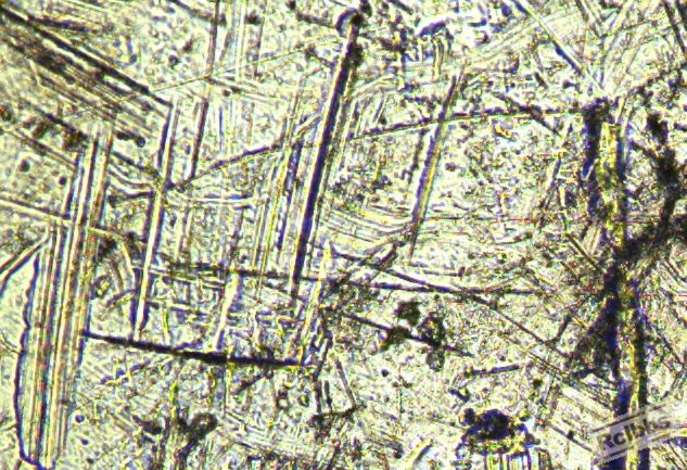

材料为45钢,810°C淬火,看书说含碳量在0.5%以下的钢淬火后组织基本全为马氏体,就45钢来说意思是绝大部分为马氏体,空隙间的少量为残奥是吗? 棘轴 810.JPG

1.这是金相照片吗?基本看不出组织;
2.45钢Mf点你去查一下就知道有没有Ar

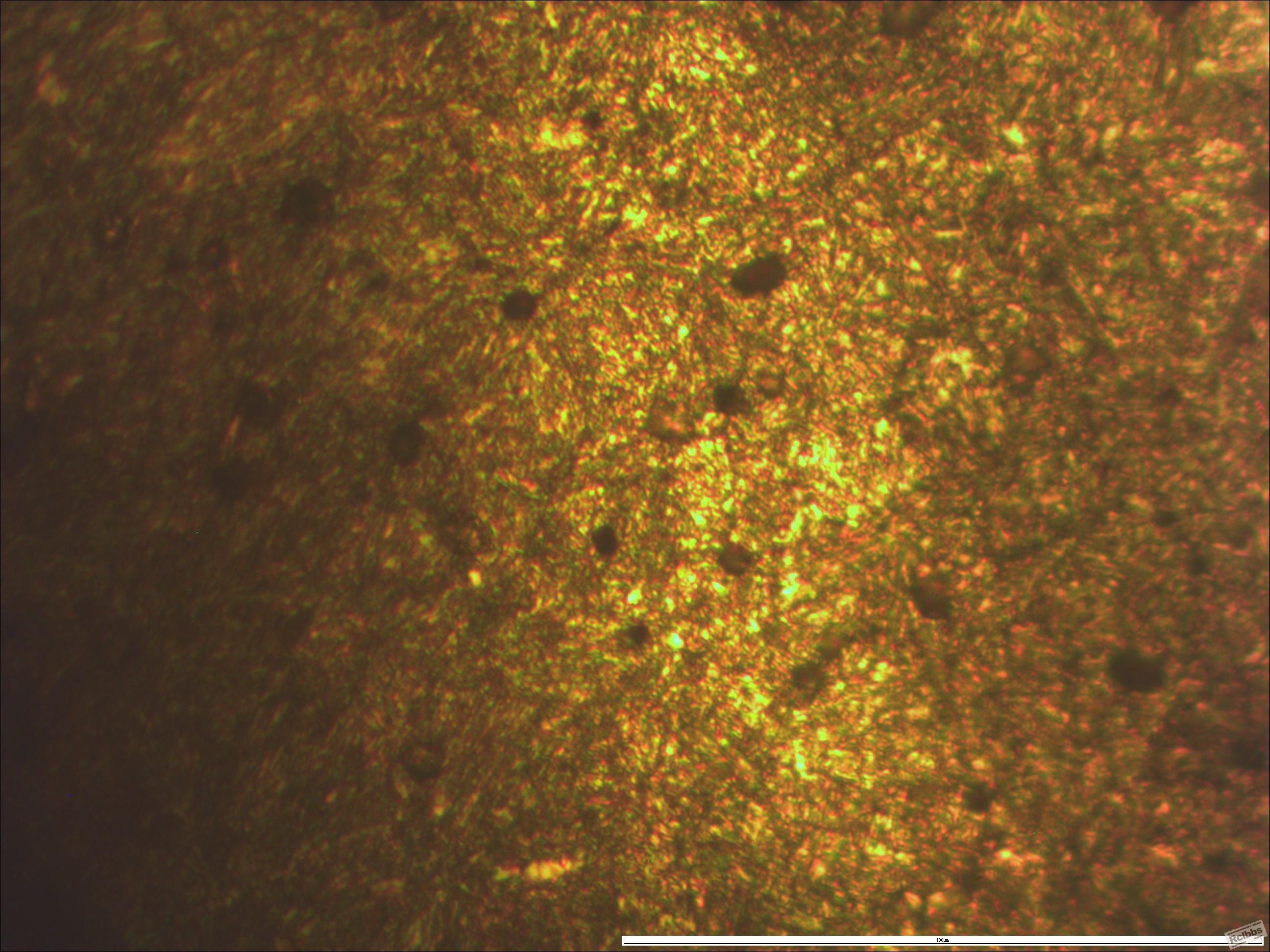

这系统配的,0.1mm的标尺加到图上这么长,这得多大的分辨率的摄像头拍摄出来的图片呀,我常说摄像头清晰度不是摄像头的分辨率越高越好,这下证明了.还有视场光照这么不均匀,缩小镜的效果也不好,因为显微镜再差也不会差到这种效果.只有一条,摄像系统有问题.我常碰到中间商配这么高分辨率的摄像头的,因为种种原因,没法更证,也无力改变什么,说不定和楼主也有过一面之缘呢.

这金相照片也 忒差了点了!建议LZ重新制作金相试样!
另:建议通过显微硬度结合金相照片来判断金相组织,这样可能更有说服力一些!

供应商说配备的是500万像素的工业摄像机,这个分辨率有什么问题吗?还有现在怎么调节那个图片中间那一块总是亮的,请问怎么调节?

是未溶铁素体!。。。。。。。。。

你如果把500万像素的摄像头换成130万像素的摄像头会比这清楚一些.中间亮那是你的摄像接口有问题,也就是里面的缩小镜做的不好或不合适.调不过来的,不用费劲了.要么换接口,要么把缩小镜拿掉,就用通孔的,也就是中间没有任何东西的.不过前提是你的显微镜是无限远光学系统设计,不然有的显微镜不加这个东西不成像,现在的显微镜90%以上都可以成像,就是视场会小很多.两害取其轻,你看着办吧.还有以后再买摄像头,除非你买的摄像头在N万元以上,不要买那么高的分辨率的,高的成像反而差.经验之谈.
你看我这个,140万像素的,摄的一元的硬币,比你那个500万的清楚吧,当然一般的用户是不配这种CCD芯片的摄像头的,性价比不高,一般的配CMOS芯片的摄像头就可以了.我的意思是说摄像头清不清楚和分辨率大小关系不大.
发表于 2012-10-15 14:30:42 | 显示全部楼层
    请楼主回答3个问题:
    1.45#钢为什么要采用810淬火?选择这一淬火温度目的何在?依据何在?淬火后是否检测过硬度?实测硬度多高?
    2.45#在什么条件下淬火才可能产生残留奥氏体?
    3.45#钢即使在充分奥氏体条件下淬火会有明显的残留奥氏体形成吗?
签到天数: 24 天

他会说我是LZ啊!我求助的变成被问的了!但是LZ这样确实能学到不少东西。说实话我也不知道采用810是不是能达到完全奥氏体化,如果达不到,那就叫压温淬火了,这样工艺就不能照书上的含碳量来说了。还有最后一问,会有嘛?难道过热会有?  打算什么时候公布答案?

好 多谢wrcluomo教导,学到了不少东西

1、810°C淬火是为了减小淬火热应力,依据就是45#钢的Ac3为780℃左右,810℃可以达到完全奥氏体化,各种资料也都证明了这个温度可以,而且我记得好像这个温度淬出来的硬度是最高的(看资料,我未做过实验),硬度正常,55以上。
2、我是看金相的时候看马氏体空隙有白色,所以不知道是什么,45#钢的完全奥氏体化淬火组织按理说应该为混合的马氏体,残余奥氏体量极少,但又实在想不出白色是什么,只能往奥氏体上面猜了。看了6楼的回答可能是未溶铁素体吧,我810℃的保温时间是按照840℃来设计的,当时忘记了适当延长保温时间。
3、2中已表明

未溶铁素体一般形状比较规则,残奥没有规则形状。
