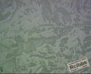

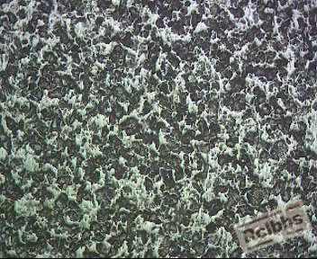

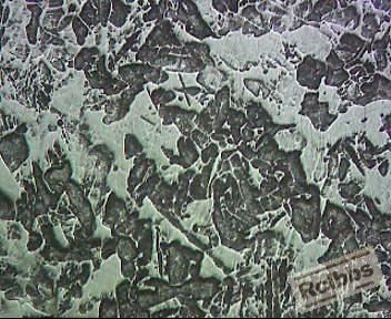

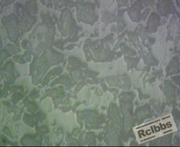

碳含量是0.22,铬含量是0.54,钼含量是0.25,镍含量是0.64,最大厚度20mm,采用的是900℃保温30分钟,炉冷到400度然后出炉空冷。炉子保温效果不是很好,每小时大约降温120℃。采用的是4%的硝酸酒精腐蚀剂。前两张是铸态的照片,分别是100X跟400X的。后两张照片是退火后的,放大倍数跟铸态的一样。刚来到这一行,专业知识不太懂,求各位前辈指点一下两种状态下都是什么组织,碳化物有什么类型的,受教了。
铸态400X
铸态400X
铸态100X
铸态100X
退火400X
退火400X
退火100X
退火100X

发表于 2012-10-15 21:20:09 | 显示全部楼层
组织比较均匀,无带状,,个人感觉你们冷速有些快了,不知道现在硬度多少?

签到天数: 6 天
发表于 2012-10-16 18:33:58 | 显示全部楼层
刘安韦伟 发表于 2012-10-16 11:35
什么样的组织是正常组织呢?
感觉珠光体片层间距应该要大些,现在珠光体片层间距好像有些小了
