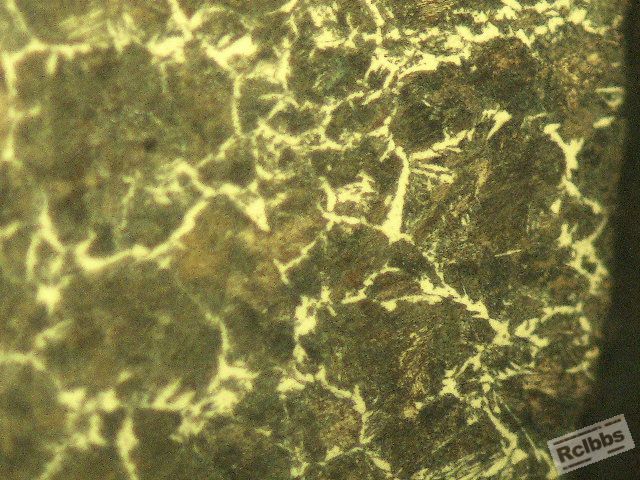

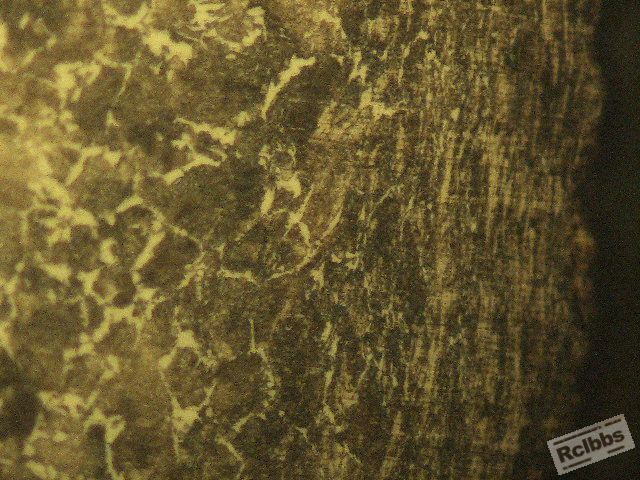

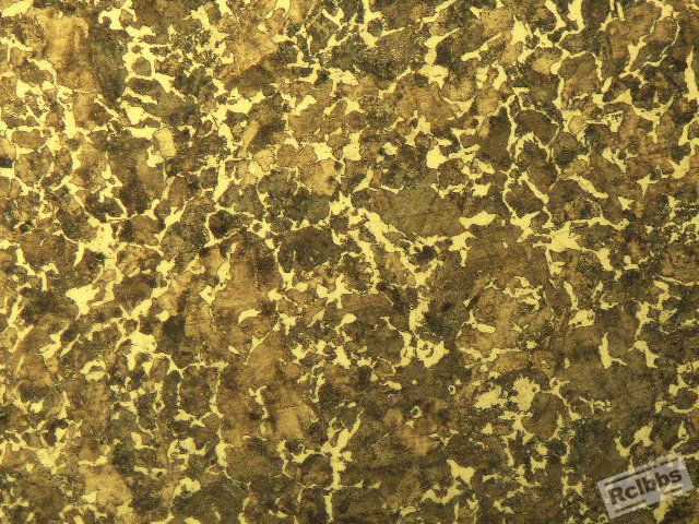

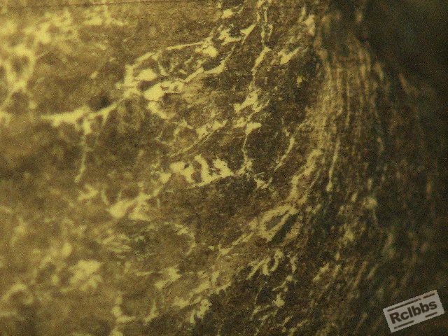

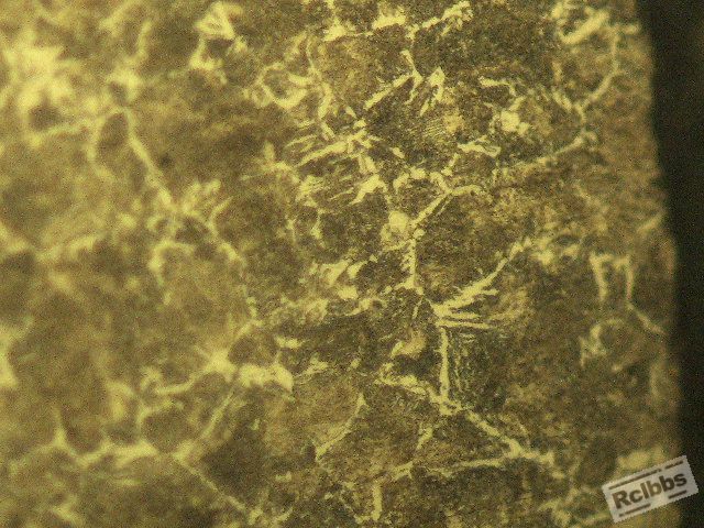

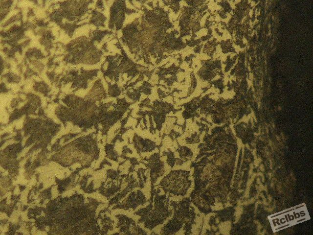

 楼主| 发表于 2012-10-16 19:14:11 | 显示全部楼层
一下是上述所描述的组织,500倍拍摄请各位解答
X500
X500
X500
X500
X500
X500
X500
X500
X500
X500
X500
X500
