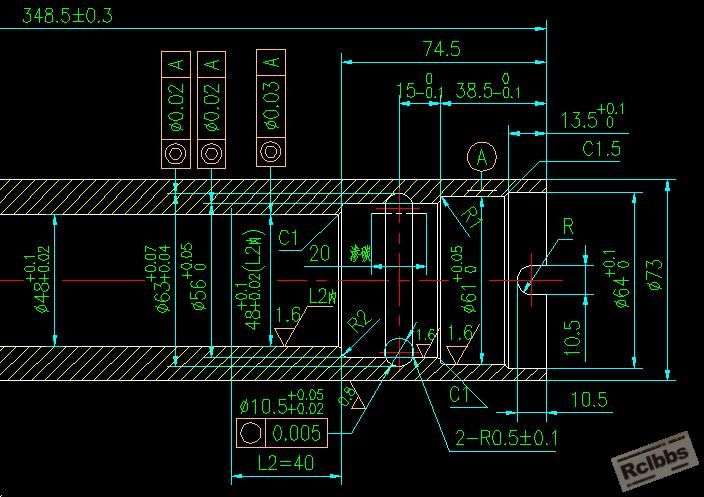

建议:可以考虑高频表面淬火,
发表于 2012-10-17 08:13:51 | 显示全部楼层
    建议选择42CrMo调质后进行局部高频淬火。

下图中,那个内弧形环槽一段需要进行硬化。
工况:单件少量,弧形环槽内均布钢球,产生轴向拉力,钢球对弧形槽产生巨大点接触应力;钢球不转动、不滚动,仅仅起止锁作用;钢球接触时,承受较大的冲击力;为了抗冲击,采用局部淬硬方式。
图纸设计要求:采用20Cr局部渗碳淬火,渗碳深度:1~1.5mm,回火后硬度55~60HRC(本来想更硬的,但怕加工质量差,脆性大,会产生表面破裂)。
加工厂提出要求:渗碳淬火变形大、还要表面保护太麻烦了,不如采用40Cr表面淬火,说能达到硬度要求。
我认为40Cr表面淬火,回火后一般硬度也就50HRC,如果太硬,内应力大,容易裂、脆,如果真要表面淬火,建议采用T7钢,但厂家说T7太贵了,比渗碳成本高的多。
我坚持了自己的要求。
自以为对常见的材料热处理后的特点有比较深的理解了,但真碰到这儿用时,还是有点模糊,请各位专家作个裁定。

发表于 2012-10-17 06:30:15 | 显示全部楼层
那你可考虑采用42CrMo材料做氮化处理了。

多谢大侠热心,忘了一条,工作环境温度150 ~200度。
    选择42CrMo调质后高频淬火回火,如果在150~200温度范围工作,可以保持硬度不低于55HRC
发表于 2012-10-18 17:21:44 | 显示全部楼层
选择太多了   渗碳(不淬火)后局部高频淬火也可以,老杨的方法也可以都行。。范围很宽
