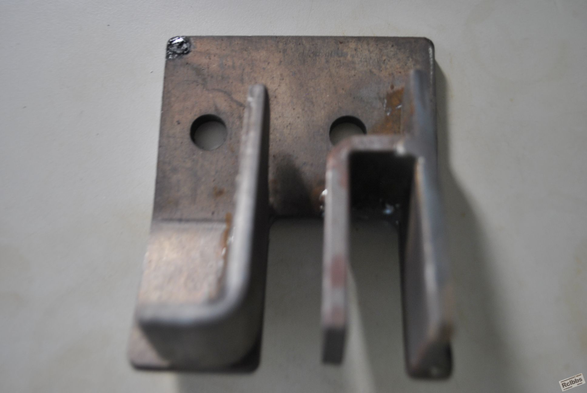

    是用什么设备?既然形状有些复杂,为什么不提供产品图或外观照片?难道热处理工装是凭空杜撰出来?
 楼主| 发表于 2012-10-17 14:05:27 | 显示全部楼层
不好意思忘了。使用的地方就是那三个脚上。现在做出来不均匀。我们的炉子是可控制气氛炉(国产的)!

     你还是没有告诉我,你的控制气氛设备是井式炉还是箱式炉?
     如果你这个产品现在的下面个点在一个平面上,可以平放在料盘或料架的栅格上,否则可以考虑竖直悬挂装炉
 楼主| 发表于 2012-10-17 14:41:09 | 显示全部楼层
     如果你这个产品现在的下面个点在 ...
我们的炉子是箱式的(1200*800*700)mm长*宽*高。悬挂或平放的话装炉量就小了。成本是最基本的考虑因素啊。
 楼主| 发表于 2012-10-17 14:43:13 | 显示全部楼层
工件单重只有0.35kg一炉起码要装350开关左右,要不成本受不了。现在活难做啊?
发表于 2012-10-17 14:52:47 | 显示全部楼层
    如果你的产品对变形要求不高可以设计料筐进行堆垛码放,
 楼主| 发表于 2012-10-17 14:53:05 | 显示全部楼层
那三个脚还都是焊接上去的
 楼主| 发表于 2012-10-17 14:55:14 | 显示全部楼层
就是对变形要求还蛮大的,所以我们碳氮共渗的温度都比一般的低我们是820℃渗的。
发表于 2012-10-17 14:57:37 | 显示全部楼层
    如果你的产品对心部组织没有要求,你还可以采用更低的共渗温度(例如720℃)试试
发表于 2012-10-17 10:17:40 | 显示全部楼层 |阅读模式
材料:SPHC 板材  碳氮共渗0.2-0.4mm 零件形状有点复杂 最近做老是不均匀估计是工装又些问题!请各位大侠提供个常用的碳氮共渗的工装图片。不胜感激!
