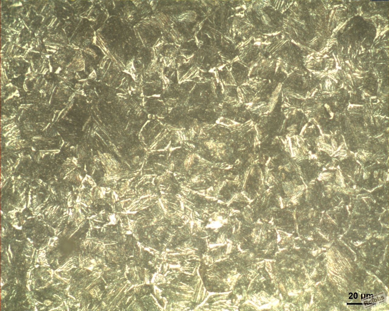

 楼主| 发表于 2012-11-23 20:34:40 | 显示全部楼层
HRC 发表于 2012-11-23 10:58
从金相图看,有未融铁素体,白的发亮的那种,说明加热温度不够或时间短。还有网状、针状铁素体、上贝氏体是 ...
请问:是否可以这样分析,
1、整体组织看上去是:白色的长条状的铁素体+黑色托氏体+少量羽毛状上贝氏体。
还有就是:
2、出现上贝氏体反映了冷却速度不够,
3、条状或网状铁素体是来自加热奥氏体化不充分还是冷却速度不够呢?怎么样通过铁素体的形态,区分是未溶铁素体还是先共析铁素体?
不知我这些看法是否合理?
恳请各位论坛的前辈给点拨下,该工艺是老师傅定的,我虽有疑惑,但是自己认识不足,也不敢妄加评论啊,只是想图个明白。
请各位不吝赐教!
发表于 2012-11-23 20:19:15 | 显示全部楼层
我爱大自然 发表于 2012-10-17 19:49
回复周工,本来工艺要求是调质的,但是实际淬火效果不够好,淬火硬度偏低,为了保证最终硬度要求,只能 ...
同意楼上的坛友的论点,1、楼主的材料图片看,是托氏体和部分贝氏体,说明回火温度偏低,不属调质温度组织;
                      2、材料尺寸大小怎样?从图片看加热温度和保温时间偏低和偏断短,可以适当调整工艺
                      3、现实工作中的确不少企业及客户之间在产品的价格上压的很低,以及价格战的讨论。尽量压低成本,减少成本的开销,尤其在私营企业比较明显,再则干热处理工作的方面,也是缺少一定责任心,蒙惑过关就算完成任务,可以说是自己砸自己脚以及自己的信誉,品牌等,可悲可叹啊!

您好,本人有点愚笨,请教您一下,这个组织是否属于魏氏体组织?
魏氏组织属于过热组织,一般是针状或条状穿晶分布,都有人说有未容了,你觉得还有魏氏组织吗?
发表于 2012-11-23 17:09:52 来自手机 | 显示全部楼层
我敢断定这是保温时间不足,保温温度提高10度即可,

发表于 2012-11-23 11:04:29 | 显示全部楼层
从图片上看,是A化不充分的表现,除了楼上朋友所说的原因外,由于不知工件尺寸,还应查一下保温时间。

发表于 2012-11-23 10:58:22 | 显示全部楼层
从金相图看,有未融铁素体,白的发亮的那种,说明加热温度不够或时间短。还有网状、针状铁素体、上贝氏体是冷却不够快造成的。建议检测一下热电偶和仪表,冷却换快一点的介质。40Cr淬火不一定非要用油,有很多选择,看你工件的形状而定。

发表于 2012-11-23 00:00:15 | 显示全部楼层
不知道楼主的工件是什么规格,淬火油的温度是多少,冷却能力怎么样,淬火硬度低到什么程度,我们以前也有类似的工艺,40Cr件盐浴保温淬柴油,基本上淬火硬度可以达到45-50HRC。
发表于 2012-10-17 18:05:19 | 显示全部楼层 |阅读模式
40Cr调质500x
40Cr调质500x
860℃盐浴炉保温45分,用32号机械油冷却的,380℃回火的。
报告分析是回火索氏体,但是我感觉有托氏体和上贝氏体。
附图是500x图。

发表于 2012-10-18 08:25:14 | 显示全部楼层
你这是瞎捣鼓——淬火硬度不够,通过回火来实现硬度合格——虚假调质!
希望LZ别这样糊弄人,糊弄自己!
看了金相照片,给LZ点点俺个人建议:
1.LZ您未说产品有效尺寸,但仅从组织上判断组织出现W所以你保温时间有问题!
2.铁素体沿晶界有呈网趋势,以及你自己说上贝的出现,判断你的冷速有问题,即是淬火介质的问题!
个人观点,  仅供参考!

发表于 2012-10-17 18:57:51 | 显示全部楼层
调质是淬火加高温回火的统称,你用淬火加中温回火叫调质吗??40Cr调质的回火温度应该在600--640度左右!

 楼主| 发表于 2012-10-17 19:49:32 | 显示全部楼层
回复周工,本来工艺要求是调质的,但是实际淬火效果不够好,淬火硬度偏低,为了保证最终硬度要求,只能如此了。
希望各位大哥大姐不要纠结于术语,帮忙分析下组织和工艺问题。这样也好解决啊。小弟新手真心求教!
