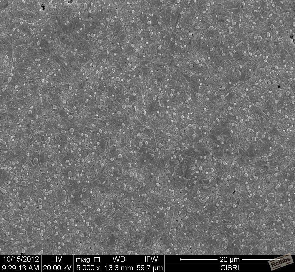

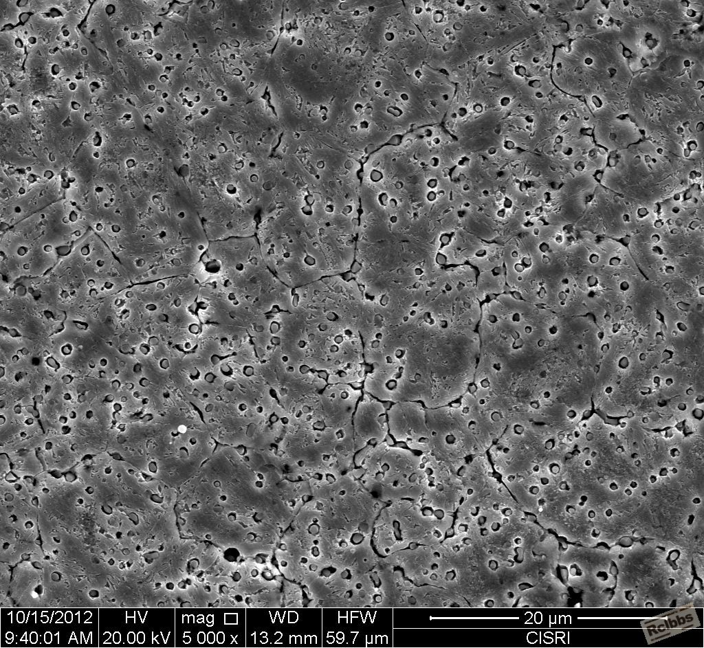

扫描电镜也有明场和暗场?
第一张照片碳化物周围像是一个凹坑,凹坑的大小比碳化物还大。晶界呈现裂缝一般,不应该没腐蚀好。更像是腐蚀过了。即便如8楼所说,基体没有被腐蚀下去,所以碳化物没有突出来。但是对比两张图片,第一张晶界比第二张要深的多。晶界总不至于越腐蚀越浅吧?建议楼主把第二张图片的试样腐蚀很长时间再看看,so?

一个是暗场照片,一个是明场照片!
比较起来有点难!

此材料是不锈耐蚀轴承钢,也可以说是马氏体不锈钢,类似于9Cr18,7Cr14Mo

maike 发表于 2012-10-18 14:39
这应该是腐蚀造成的问题,但是不知道为什么你得轴承钢用这么高的温度淬火!这么高的温度碳化物还有这么多!
材料为马氏体不锈钢,类似于9Cr18,7Cr14Mo,您觉得是不是在腐蚀的时候腐蚀稍微有点深,以至于在扫描下会出现如此现象?

发表于 2012-10-18 11:52:27 | 显示全部楼层
是不是温度高的碳化物开始溶解了。瞎猜的呵呵

发表于 2012-10-18 14:39:59 | 显示全部楼层
发表于 2012-10-18 10:15:27 | 显示全部楼层
什么类型轴承钢材料,渗碳轴承钢吗,1050温度需要这么高?对于高碳洛轴承钢来说温度偏高了,很容易产生过热的,除非是渗碳之类轴承钢吧

1050淬火后的扫描照片
1050淬火后的扫描照片
1050温度淬火
1030温度淬火
都为淬回火态,1050温度淬火后感觉碳化物凹陷进了基体,是什么原因
这是腐蚀的不同产生的错觉,还是真有这种情况?
请大家帮忙分析分析

发表于 2012-10-19 08:31:31 | 显示全部楼层
个人认为:
第一张照片明显的基体组织没有腐蚀出来而已,颗粒没有腐蚀出来!而并不是颗粒凹进去的情况!
