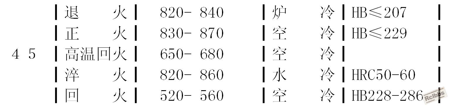

我觉得出这种工艺的人虽然说搞笑,却是能把自己的责任推脱个干净(除了标注的油冷以外)。以为淬火温度和回火温度给的范围大。那么准确的时间也肯定包含里面了。那你是热处理专业厂家,至于准确温度是多少你自己想去,管我什么事。我只管要性能就好,就是他给的淬火方式和时间有些不靠谱。不知道怎么想的。

发表于 2012-10-22 10:08:00 | 显示全部楼层
工件的有效厚度,及形状结构你都没有说明,又如何能评价你的工艺行不行呢?
还有45钢一般不用油冷。据我所知,采用分级淬火(水淬油冷、水淬空冷)的为多数。保温时间200分钟,这个件有点大哦......

    45#钢加热到880并保温不会引起过烧

发表于 2012-10-25 08:21:42 | 显示全部楼层
此工艺设定比较大胆,有创见性,您不妨试试,若是成功的话,给我们大家分享分享经验。

楼主,我没有看懂你的工艺!能解释一下么?45#加热810-880,有这么大的范围么?你不害怕过烧么?200MIN,工 ...
代替楼主作答:
什么叫“过烧”?过烧指晶界产生氧化,880度能过烧???
貌似要980度以上才过烧吧?!

发表于 2012-10-24 21:06:03 | 显示全部楼层
楼主的工艺没什么不正常,客户一点都不外行,给你们的余地很大,放心去做吧!!!
发表于 2012-10-24 21:19:03 | 显示全部楼层
楼主,我没有看懂你的工艺!能解释一下么?45#加热810-880,有这么大的范围么?你不害怕过烧么?200MIN,工件的有效厚度是多少?淬火油温50°,45#加热200MIN,这么厚的东西,能用油淬上硬度不?后面两个问题我更用不着解释了!

贝迪颐园 发表于 2012-10-23 08:40
不好意思您说的淬火硬度也要看产品尺寸,意大利的45钢球头我们的淬火硬度56HRC左右,材质检测合格。
你说的是对的,20mm直径的45钢球淬至56HRC一点问题都没有(淬火硬度),小规格件油淬水淬差距并不大,我想也就1HRC左右。

呵呵。不奇怪。对一般不太重视热处理的厂家。这种工艺很常见了。我厂里就做过。本来是40Cr材料的。由于成本关系,改成45号钢代替。比如厚3MM的板子可是我们是用的网带炉。只有快速淬火油,就870淬火,400回火,也能达到36HRC以上。不过不均匀性是存在的。我们现在就采用超速淬火油,效果要好一点

普通箱式电阻炉,淬火温度840/850,回火温度560/600,用的0号柴油!得到hb172/223!工件有效厚度150/200!  ...
    感谢补充和分享,没有什么不正常!淬火后硬度是否检测?在什么范围?
    你提供的的情况,并不能有效证明楼主的工艺/技术是否科学、合理。

“我们做出来的回火硬度,172/223”,你的加热设备?淬火温度多高?也是淬油吗?什么温度回火得到172 ...
普通箱式电阻炉,淬火温度840/850,回火温度560/600,用的0号柴油!得到hb172/223!工件有效厚度150/200!  难道 这不正常么?

    请问,你的45#钢810~880淬油,520~600回火,硬度多 ...
我们做出来的回火硬度,172/223! 题目也许我没看清!只是感觉大家好像都有嘲讽的意思,只是感觉这样不好!我们这是不打 淬火硬度的,所以淬火的硬度为不知道!

我们做出来的回火硬度,172/223! 题目也许我没看清!只是感觉大家好像都有嘲讽的意思,只是感觉这样不好 ...
    “我们做出来的回火硬度,172/223”,你的加热设备?淬火温度多高?也是淬油吗?什么温度回火得到172/223HBS的硬度?
