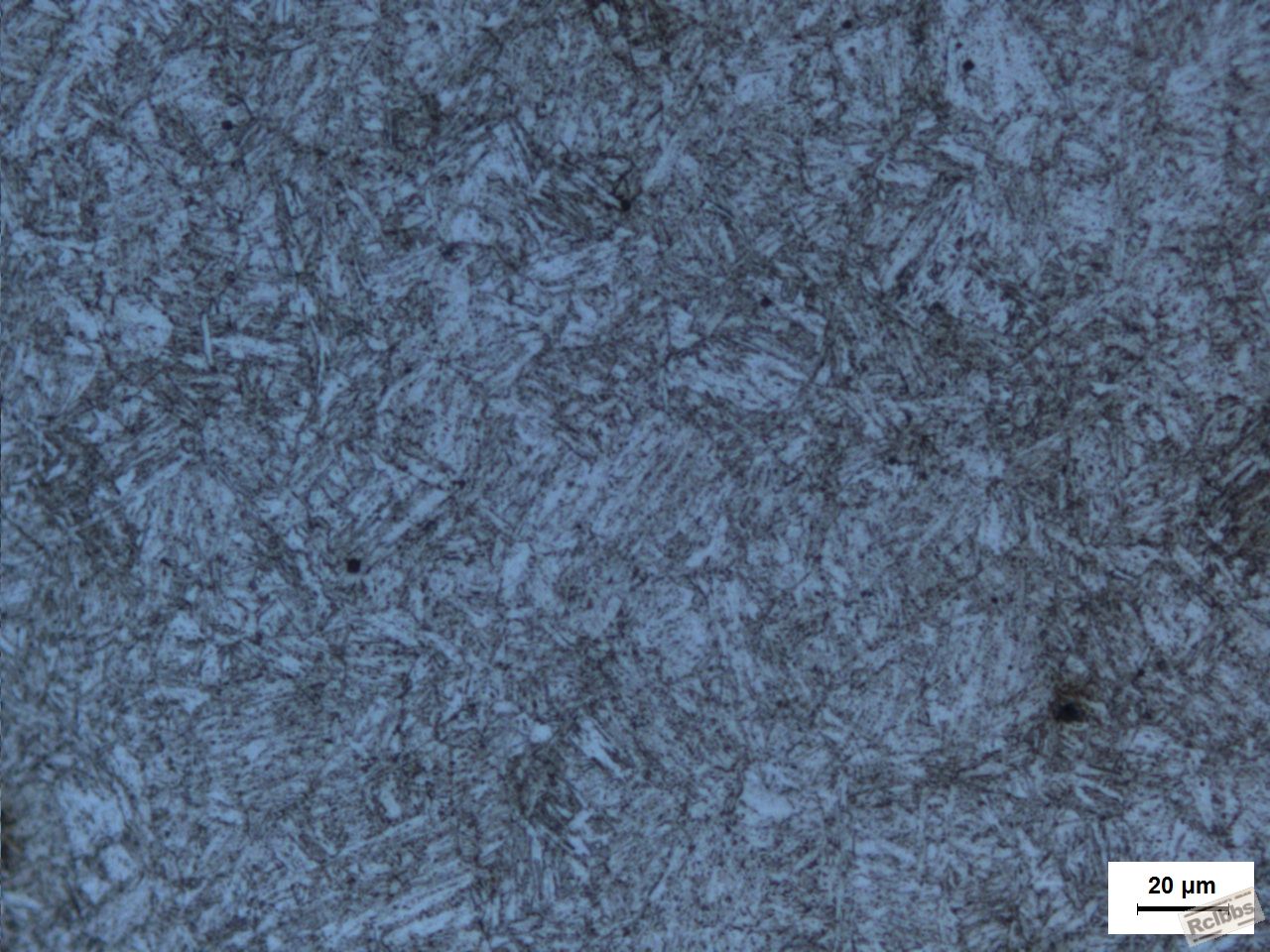

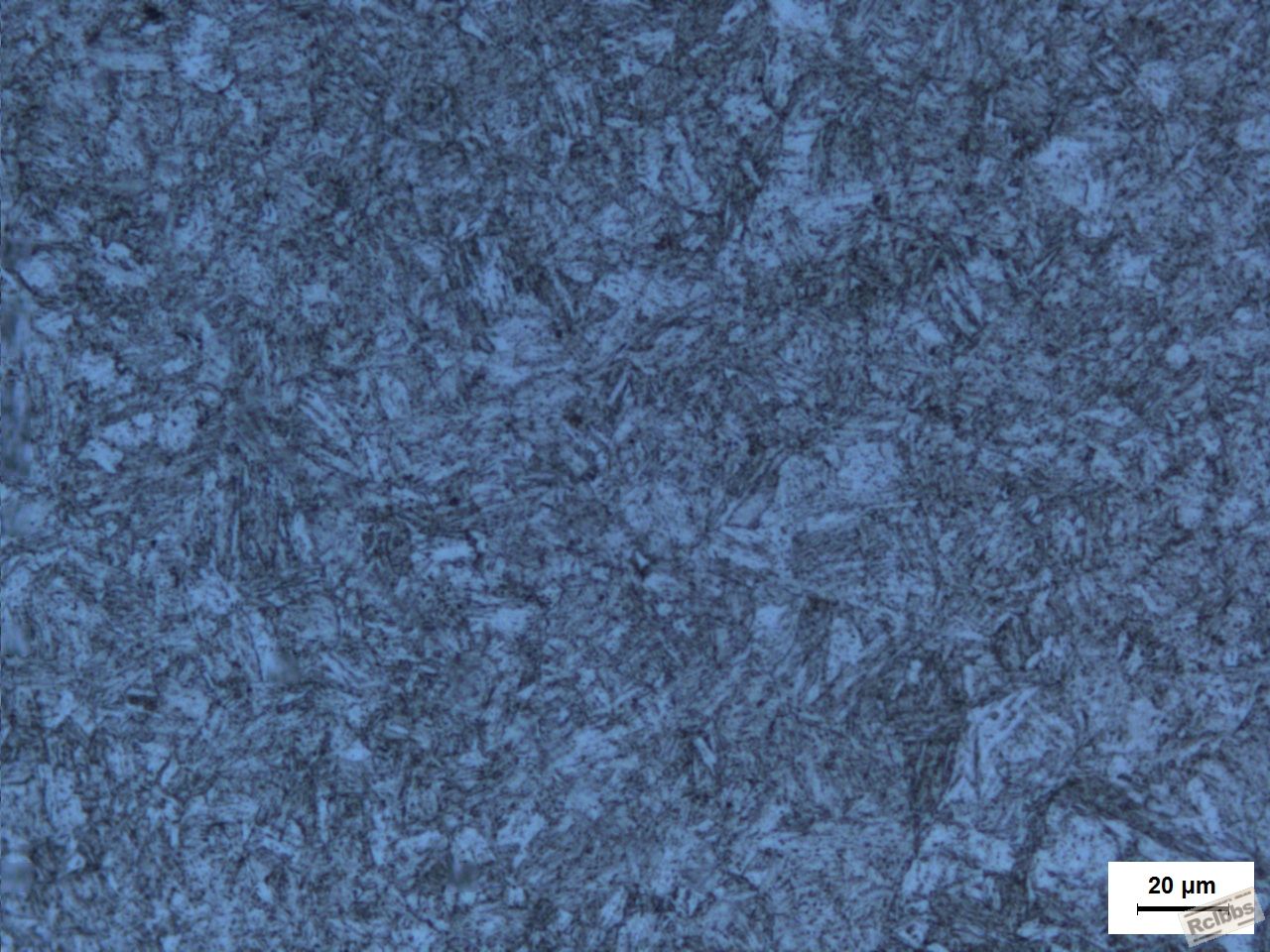

[求助] 看下是什么组织?
签到天数: 8 天
发表于 2012-12-8 10:20:00 | 显示全部楼层
应该是板条马氏体  也就是低碳马氏体
发表于 2012-12-8 13:12:15 | 显示全部楼层
是保持马氏体位向的回火索氏体,回火温度应该在500摄氏度左右,材料应该是合金钢之类。
猜~
发表于 2012-10-28 22:02:06 | 显示全部楼层
给你们样品,你们可以做个成分分析啊,就会知道是什么材料了,然后对照着组织,就知道具体工艺啦
发表于 2012-10-28 22:03:22 | 显示全部楼层
个人认为是回火索氏体+粒状贝氏体,只供参考
发表于 2012-10-26 21:20:09 | 显示全部楼层
这个硬度大概是回火索氏体吧。。
签到天数: 13 天
发表于 2012-10-26 21:40:06 | 显示全部楼层
应该是回火索氏体组织,,,,并且是保持马氏体位向
发表于 2012-10-25 21:16:21 | 显示全部楼层
如果硬度没问题的话,应该是保持了马氏体位向的回火组织
发表于 2012-10-25 13:17:43 | 显示全部楼层
LZ公司没有设备能做个材料分析?个人认为,碳素结构钢低温回火组织
签到天数: 76 天
 楼主| 发表于 2012-10-18 14:45:24 | 显示全部楼层
我也认为是马氏体啊。。。现在的客户就给个样品,什么都不给;我也无从下手分析啊
签到天数: 141 天
发表于 2012-10-18 14:46:43 | 显示全部楼层
这样的硬度怎么可能是马氏体呢!??
希望LZ不要被误导啊……
签到天数: 76 天
 楼主| 发表于 2012-10-18 14:47:47 | 显示全部楼层
这是M5的小螺栓,从组织来看回火温度应该很低
发表于 2012-10-18 14:50:52 | 显示全部楼层
什么材料啊??这个没有猜出来还是比较有困难的
看着有点回火马氏体的意思,可是你的硬度,貌似又不是很符合
签到天数: 76 天
 楼主| 发表于 2012-10-18 14:52:49 | 显示全部楼层
是保持马氏体位回火索氏体。。贝氏体?
签到天数: 141 天
发表于 2012-10-18 14:58:36 | 显示全部楼层
封科贤 发表于 2012-10-18 14:52
是保持马氏体位回火索氏体。。贝氏体?
回火温度低了怎么能得到回火索氏体呢???所以要是回火组织的话,肯定就是高温回火!
另LZ又说了这是螺栓!
要是LZ一直做螺栓产品的话,应该一定清楚:
1.螺栓的话一般会进行调质处理,所以猜的话应该猜回火索氏体!
2.螺栓产品的话除了碳钢还有就是含Cr的合金钢,那调质的组织就如LZ照片的组织!
当然这都是个人瞎猜的,仅供参考!!!
签到天数: 24 天
发表于 2012-10-18 15:24:34 | 显示全部楼层
一般都是调质的,应该是回火组织吧。
签到天数: 76 天
发表于 2012-10-18 14:22:41 | 显示全部楼层 |阅读模式
客户的样品,不知是什么材料,硬度为HRC33-35
签到天数: 141 天
发表于 2012-10-18 14:29:49 | 显示全部楼层
材料和工艺都不说!照片就在那里,但是却无从下嘴!!
发表于 2012-10-18 14:42:23 | 显示全部楼层
我做过几个40Cr的组织和这个差不多,组织为淬火马氏体,应该是淬火温度低了或者是保温时间不够,部分铁素体未溶解
签到天数: 141 天
发表于 2012-10-18 14:45:12 | 显示全部楼层
binyuanhong 发表于 2012-10-18 14:42
我做过几个40Cr的组织和这个差不多,组织为淬火马氏体,应该是淬火温度低了或者是保温时间不够,部分铁素体 ...
注意LZ的硬度啊!这个硬度的话不可能时淬火马氏体吧!
要是硬猜的话,感觉可能是回火组织!
发表于 2012-10-19 20:39:39 | 显示全部楼层
  我是刚开始做金相检验的,什么都要向大伙学习,上面两张图片和我接触过的图片很像,一般我们的C:0.20-0.25;Mn:0.70-0.90,950度左右淬火,自身回火温度在630度左右,我的看法是回火索氏体。还望指教
