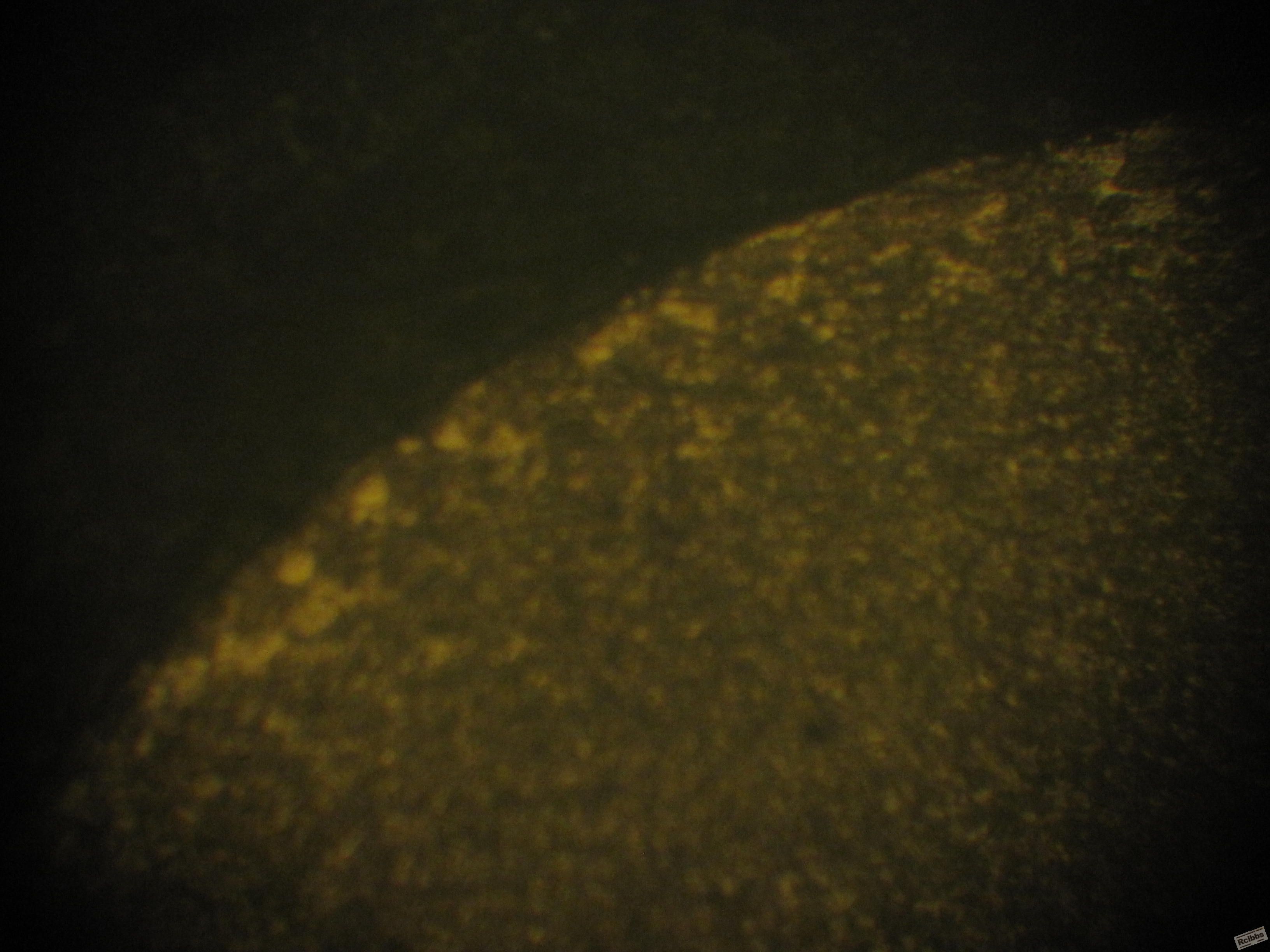

拉出来晒一下,继续请教。
莫非是原材料脱碳,在保护气氛中淬火时表面渗碳形成的组织?

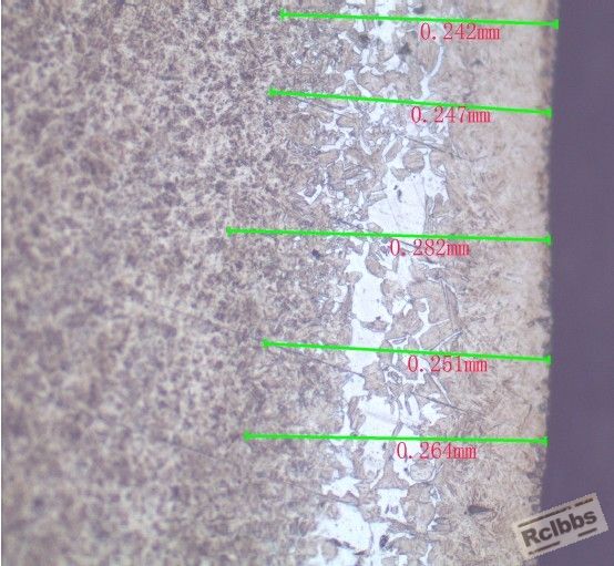

轴承钢,保护气氛淬火。轴承内圈内圆脱碳,脱碳深度30丝丝左右。有一点比较奇怪,表层板条马氏体,次表层大块铁素体。大家发表一下自己的看法。

懒的再开一贴,此图是ML15冷拉,退货,使用时发现了贫碳。
签到天数: 187 天
发表于 2012-10-18 16:39:29 | 显示全部楼层
淬火前脱碳在加热过程中渗碳。另ML15材料是铆接保持架用的吗?表面脱碳会有啥后果?
签到天数: 108 天
 楼主| 发表于 2012-10-18 16:51:46 | 显示全部楼层
呵呵,你说的不错,淬火前脱碳,保护气氛渗碳,可以算一种说法。
铆钉表面贫碳,有然有影响,硬度偏低,软。铆合后冲击容易断裂。这是隐患。
