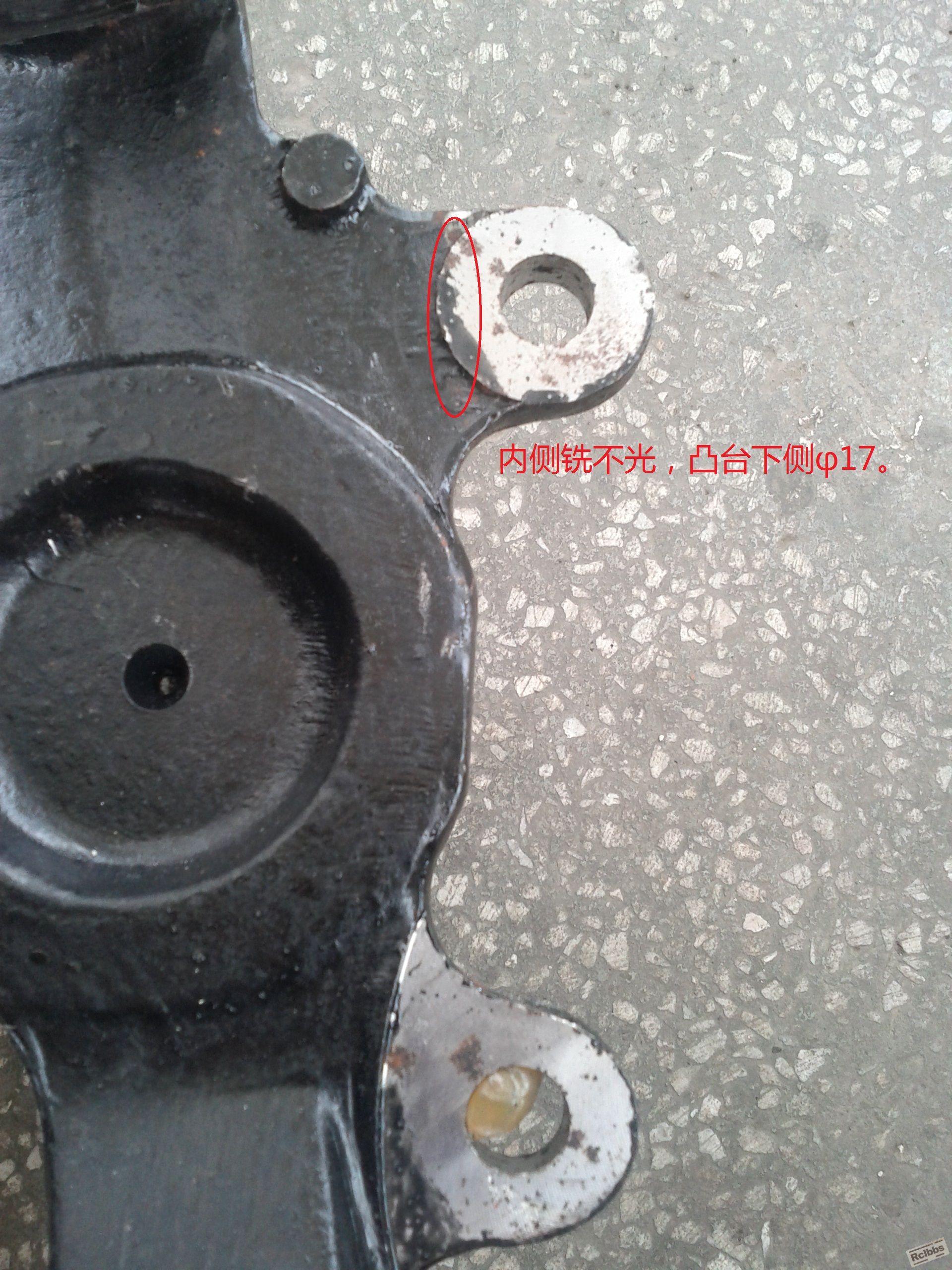

发表于 2012-10-18 16:55:19 | 显示全部楼层 |阅读模式
250℃低温回火,能否直接用水冷,或者加入防锈剂。这样冷速是否会过快导致工件产生内应力。工件形状不复杂,法兰面带杆部。
