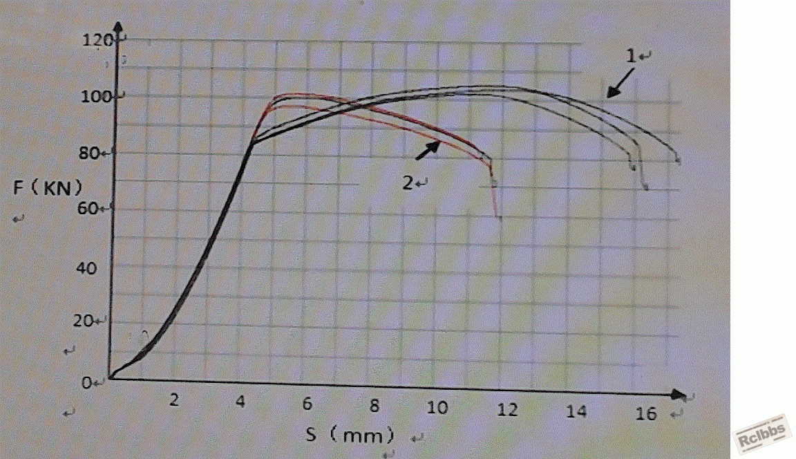

退火后塑性变好了,1号式样的伸长率比2号好多了。
发表于 2012-10-18 20:46:46 | 显示全部楼层 |阅读模式
为25Mn材料,2为冷变形未退火态,1为退火后状态,为什么两个曲线有这么大的区别,怎么解释啊?

冷加工造成了加工硬化,然后强度提高,但是塑性却很快下降,从楼主的应力应变曲线上,看到,在拉伸初始阶段,两条曲线几乎重合,也就是说在弹性形变区,作为同一材质,显示相同形状。加力变大后,冷加工的强度提高显示出来,曲线2在弹性形变区比曲线1“高”。而冷加工件本身已经在屈服阶段了,故而曲线2达到最高点后,直接下降,试样拉断。退火后的试样呈现出常见的应力应变曲线。
这种现象可以笼统的类比于应变时效现象,楼主可以去翻翻材料科学方面的书籍,看到Cottrell理论,可以解释咱们力学性能试验中常见的现象。

2号经过变形强化,冷拉后材料已经过了屈服点。1号退火 后发生重结晶

这个我能用别人的帖子回答你,还要去找一下。大概意思是冷拉后过了弹性阶段了,退火后晶粒回复,回复以前的性能。等一下找一下那个帖子,再给你传上。

3楼解释的有道理,不过,这两个曲线还有点区别在屈服点附近,曲线的形状是不一样的。
