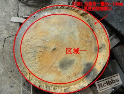

[求助] 请大家帮忙分析分析这个断面

发表于 2012-10-25 15:28:35 | 显示全部楼层
个人看法:裂纹源在中心稍偏左点,裂纹先向左辐射扩展,裂纹到达左外圆时开始向右扩展最终形成该断裂面,依据楼主的检测结果可以判定主要是冶炼工艺存在问题,该材料极有可能是电炉钢,纯净度不高,从而导致了该类情况的发生。

发表于 2012-10-25 09:05:10 | 显示全部楼层
最后断裂区为外圈,形状类似拉伸试验最后断裂区试样外圈的剪切唇。应该为韧性断裂。
签到天数: 524 天
发表于 2012-10-25 08:57:49 | 显示全部楼层
NUS24204 发表于 2012-10-23 14:29
断口上看,明显分为两个区域(中心区域,放射状裂纹源于心部);边缘有50~100mm厚度的较细断口(宏观脆性断口);;; ...
同意裂纹源在中心区域,外围明显为终断区域,正应力拉伸断裂。但不同意关于终断区域为脆性断裂的说法,一般来讲终断区域都为韧性断裂。不知道各位看法?

发表于 2012-10-24 11:35:11 | 显示全部楼层
也有可能是热脆断裂,(590℃;14H);金相组织是否有黑色的网状特征,金属材料在高温长时间下,碳化物也会析出.不一定是材料原因.

发表于 2012-10-24 09:16:45 | 显示全部楼层
冷却介质是什么,水冷,还是油冷,泠却时间多少啊,希望能详细点。

发表于 2012-10-24 08:56:32 | 显示全部楼层
  数次见过这样的断裂件,断裂源自粗棒材芯部(偏移正中心),外圈为最后断裂环。
  经检测与分析,主要因碳偏析引起。淬火时,不一定就立即断开(但芯部已不连续),可能在淬火后的吊运-落地放下时断裂,也可能在调质后的车削过程中断裂(外圈变得更薄了)或随后的吊运过程中断裂。
  直径600mm的轴,有一定长度,就要用到较大吨位的钢锭,炼钢-精练-脱气等工序,以及铸锭控制做得不到位,偏析区会各不相同,加上锭材的利用率偏高,很容易将较高的碳偏析留存的零件中。
 楼主| 发表于 2012-10-24 08:12:01 | 显示全部楼层
工艺:860℃淬火,6h,590回,14h。
中间那条线是不小心划到的
厂家给我们拿过来的时候就已经是这个样子了。
具体怎么个断裂情况就不清楚了
 楼主| 发表于 2012-10-24 08:15:03 | 显示全部楼层
昨天在中间取样分析,夹杂多,晶粒度7级,珠光体组织。C含量高,超出标准
发表于 2012-10-23 20:23:43 | 显示全部楼层
我觉得这个料没有经过锻造!!造成了碳化物夹杂!!!
发表于 2012-10-23 16:33:57 | 显示全部楼层
同意7楼,8楼,15楼的看法;还请楼主把断口清理一下,使断面痕迹清楚些;中间一条线觉得是裂纹;请楼主说明开裂发现时候状况,以及工艺

发表于 2012-10-23 14:29:59 | 显示全部楼层
断口上看,明显分为两个区域(中心区域,放射状裂纹源于心部);边缘有50~100mm厚度的较细断口(宏观脆性断口);;;比较典型内裂

发表于 2012-10-23 10:30:24 | 显示全部楼层
应该是中间为裂纹源。这么粗的料,冷却工艺师怎样的?

发表于 2012-10-23 09:10:17 | 显示全部楼层
能说说热处理工艺吗,让各位同仁吸取教训。

发表于 2012-10-22 08:46:33 | 显示全部楼层
把表面浮锈除去,看看。
发表于 2012-10-21 21:03:23 | 显示全部楼层
裂纹源在中间,那条细发丝的线应该是裂纹,这是个十字形的开裂

发表于 2012-10-21 21:45:17 | 显示全部楼层
裂纹源在中间偏左,这么大直径的从心部断裂,多数为热处理和材料缺陷
发表于 2012-10-22 13:58:45 | 显示全部楼层
看样子是左边断裂的。

发表于 2012-10-19 20:17:45 | 显示全部楼层
我感觉也是左侧      ,

发表于 2012-10-19 20:27:43 | 显示全部楼层
凭个人感觉,裂源在心部----------------------------
