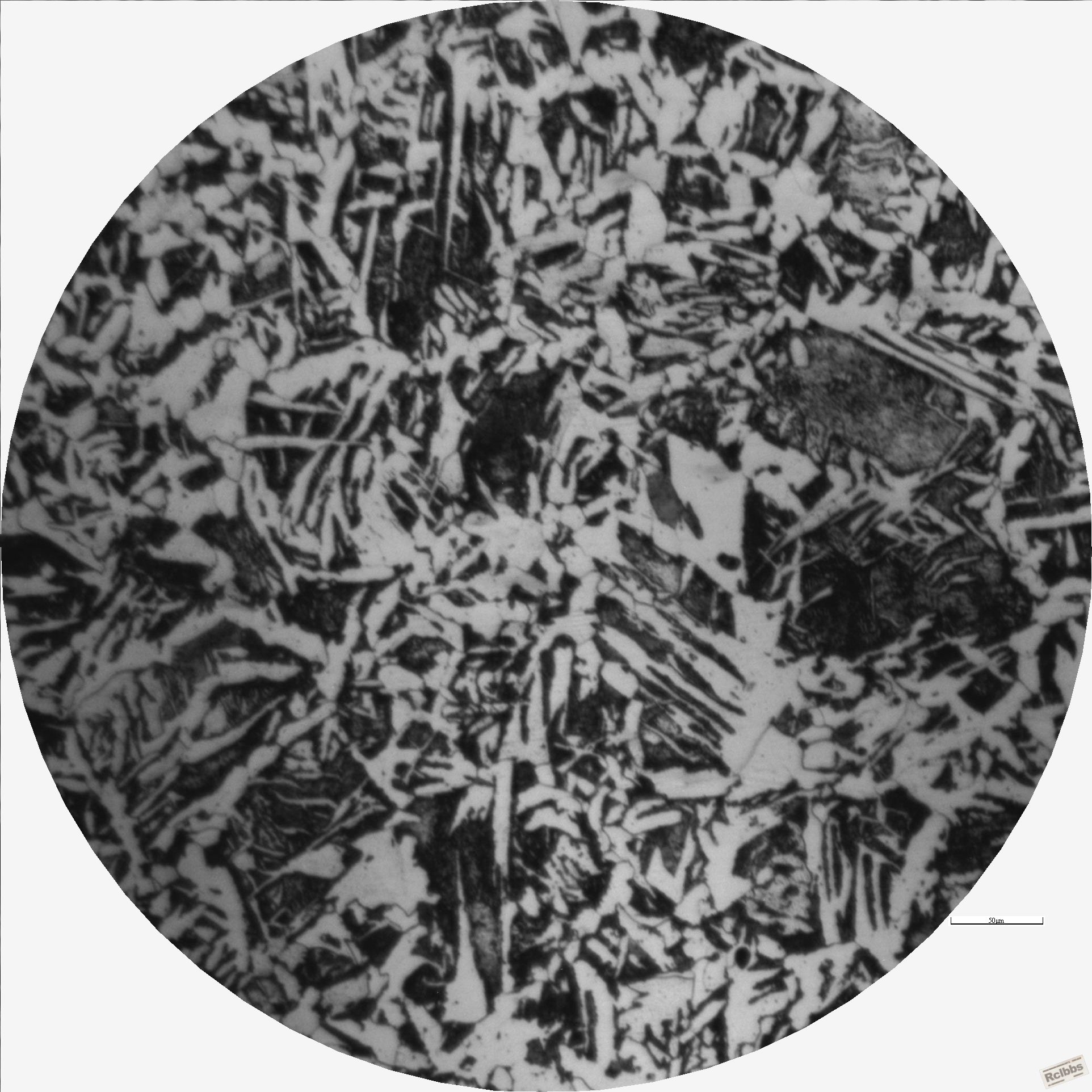

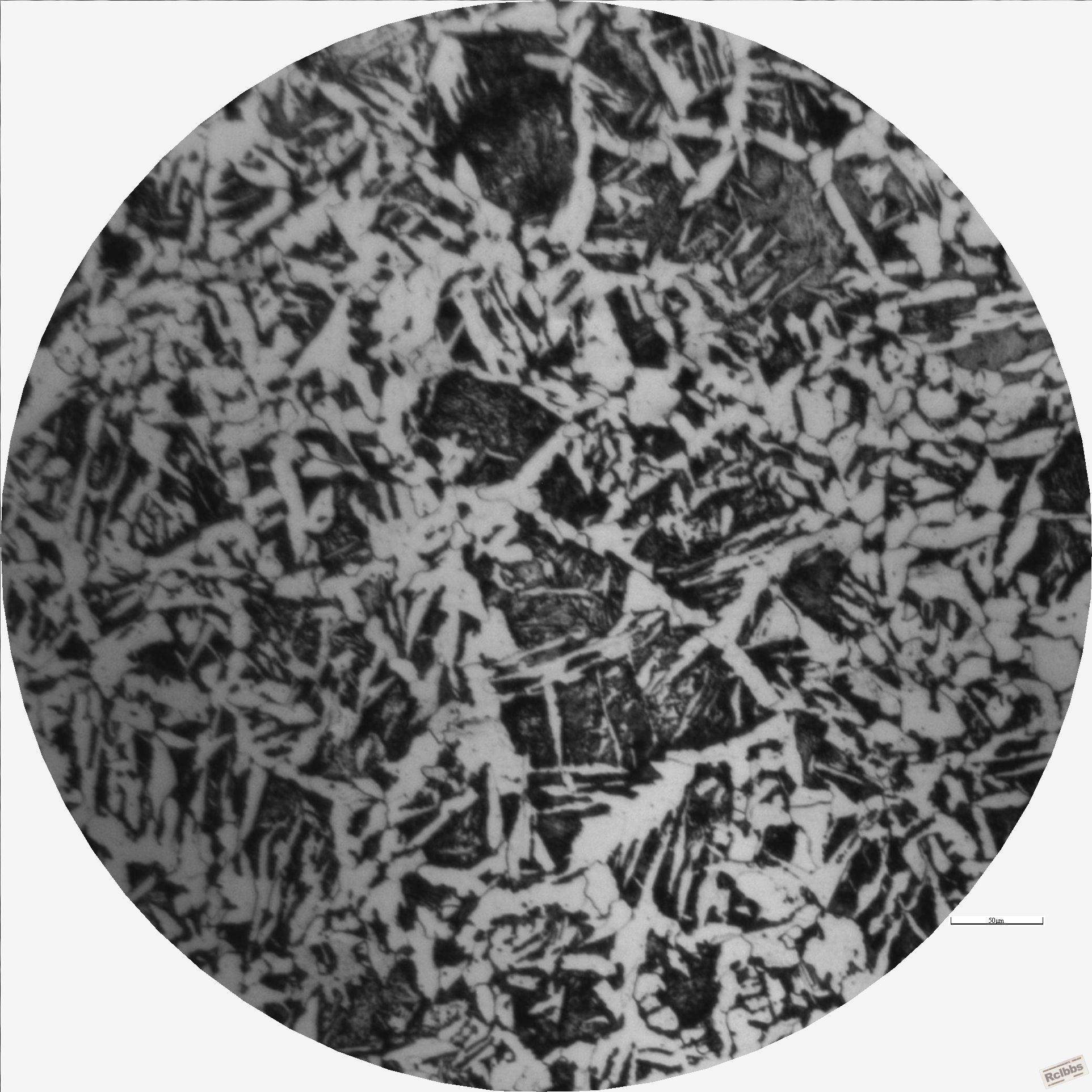

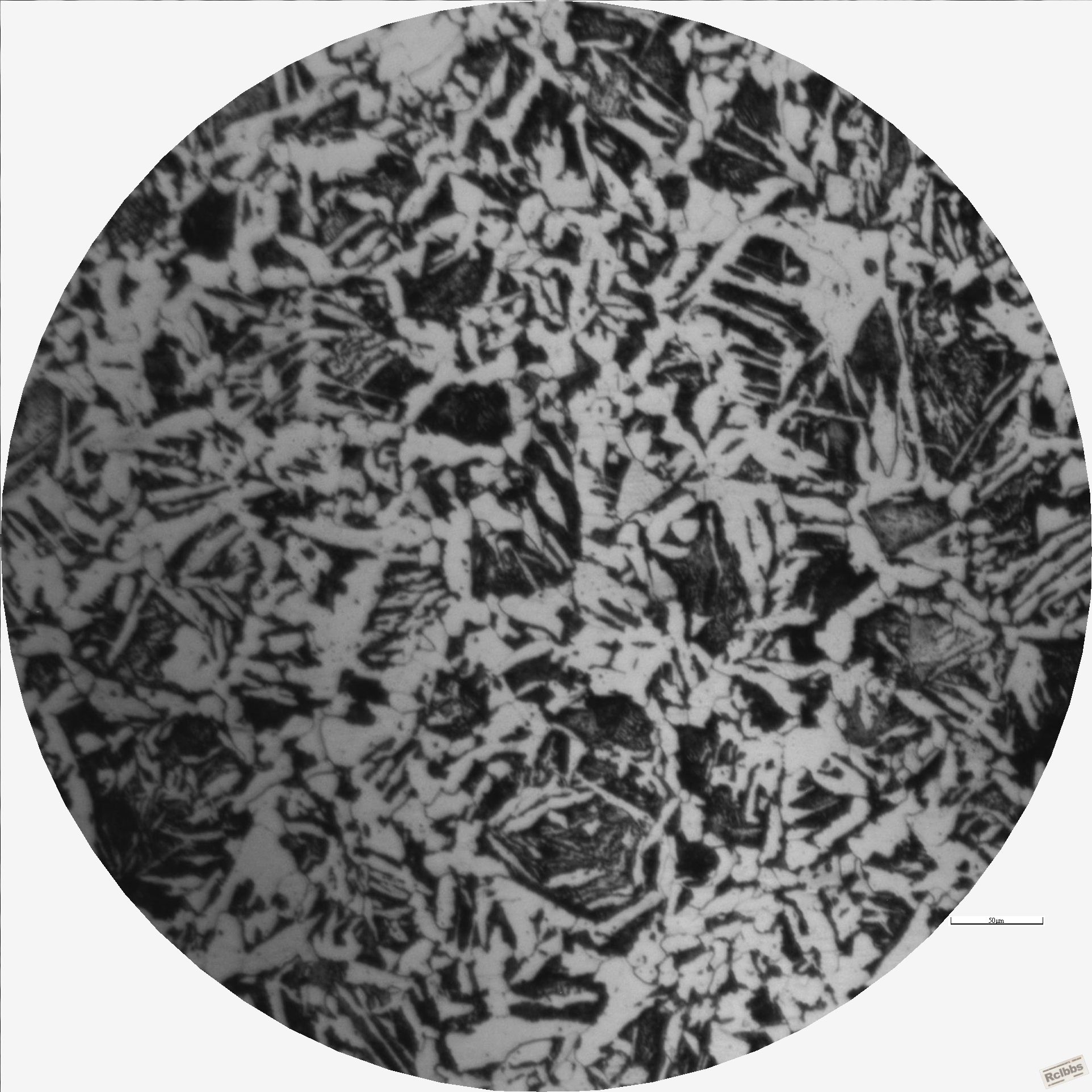

发表于 2012-10-19 16:18:06 | 显示全部楼层 |阅读模式
工件直径为10mm,工艺为840℃保温3小时,出炉直接放在400℃炉中再保温2.5小时,出炉空冷(故意做的过热组织看看什么样 ),不知道这几张图片是什么组织?

发表于 2012-10-19 16:20:45 | 显示全部楼层
铁素体和珠光体。确实出现了魏氏组织。LZ既然有目的的做这个试验,又说不知道是什么组织,我想你再忽悠我们吧?

发表于 2012-10-19 16:30:56 | 显示全部楼层
同意2楼观点!确实出现了典型的W!!!

铁素体和珠光体。确实出现了魏氏组织。LZ既然有目的的做这个试验,又说不知道是什么组织,我想你再忽悠我们 ...
我在金相方面是个新手,刚开始做这个只是想看看粗大奥氏体晶粒的退火后组织什么样子,是否珠光体组织(晶团)很大,做完金相观察之后一看书(珠光体转变那块,正好有讲魏氏组织的,还有张照片),感觉特别像魏氏组织,所以就发帖子问问。
