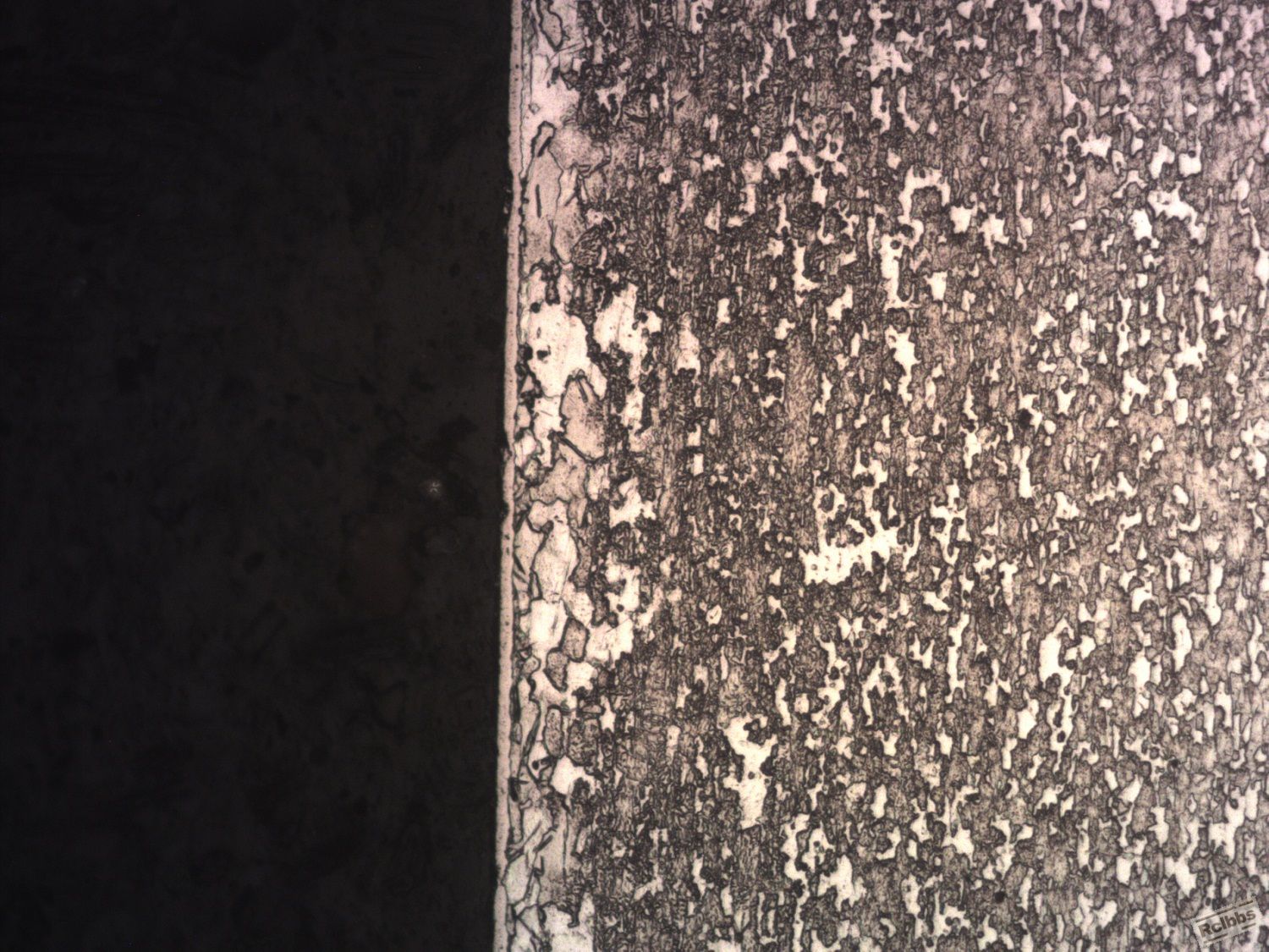

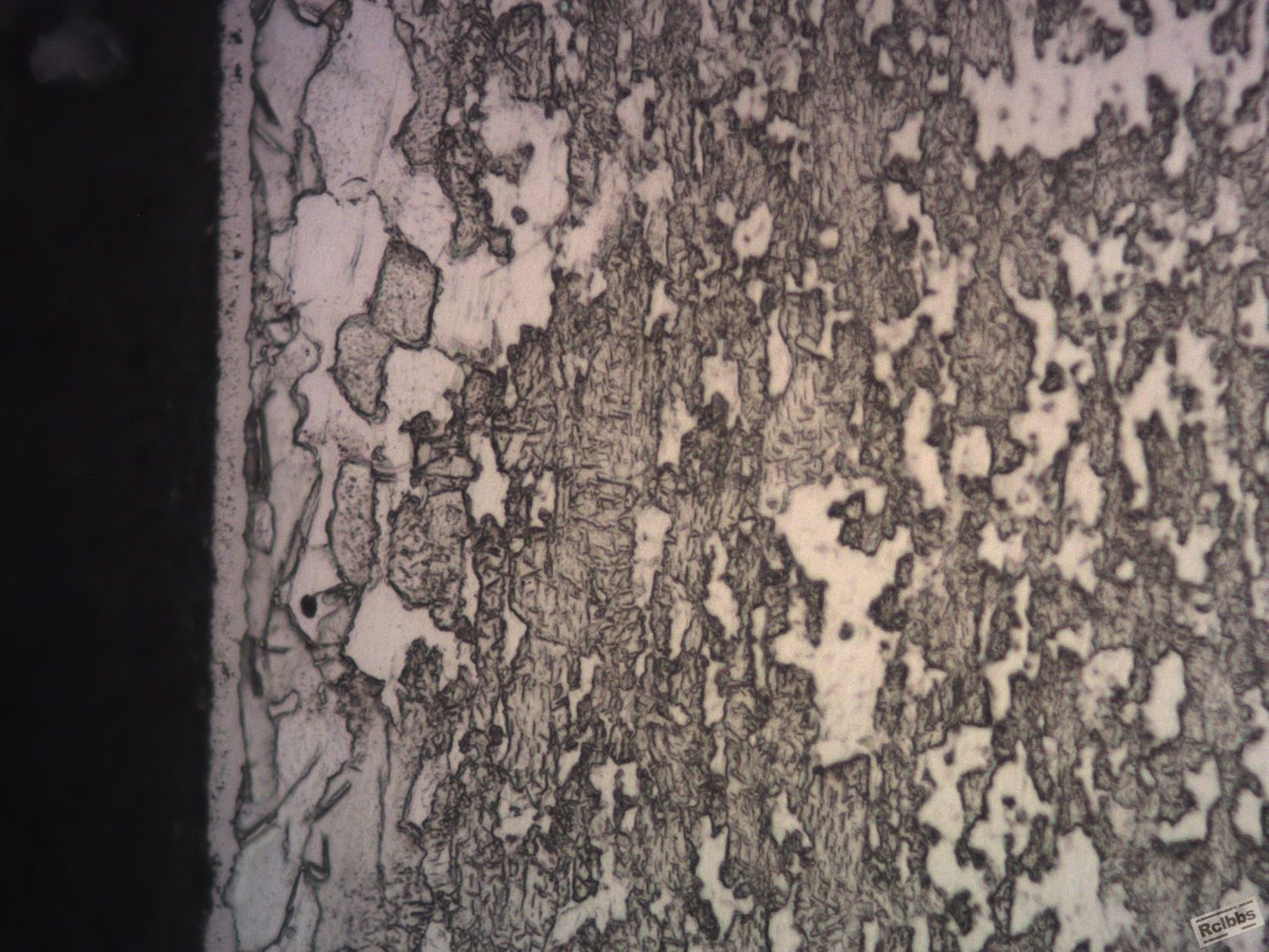

表面组织 500X
表面组织 500X
表面组织 200X
表面组织 200X

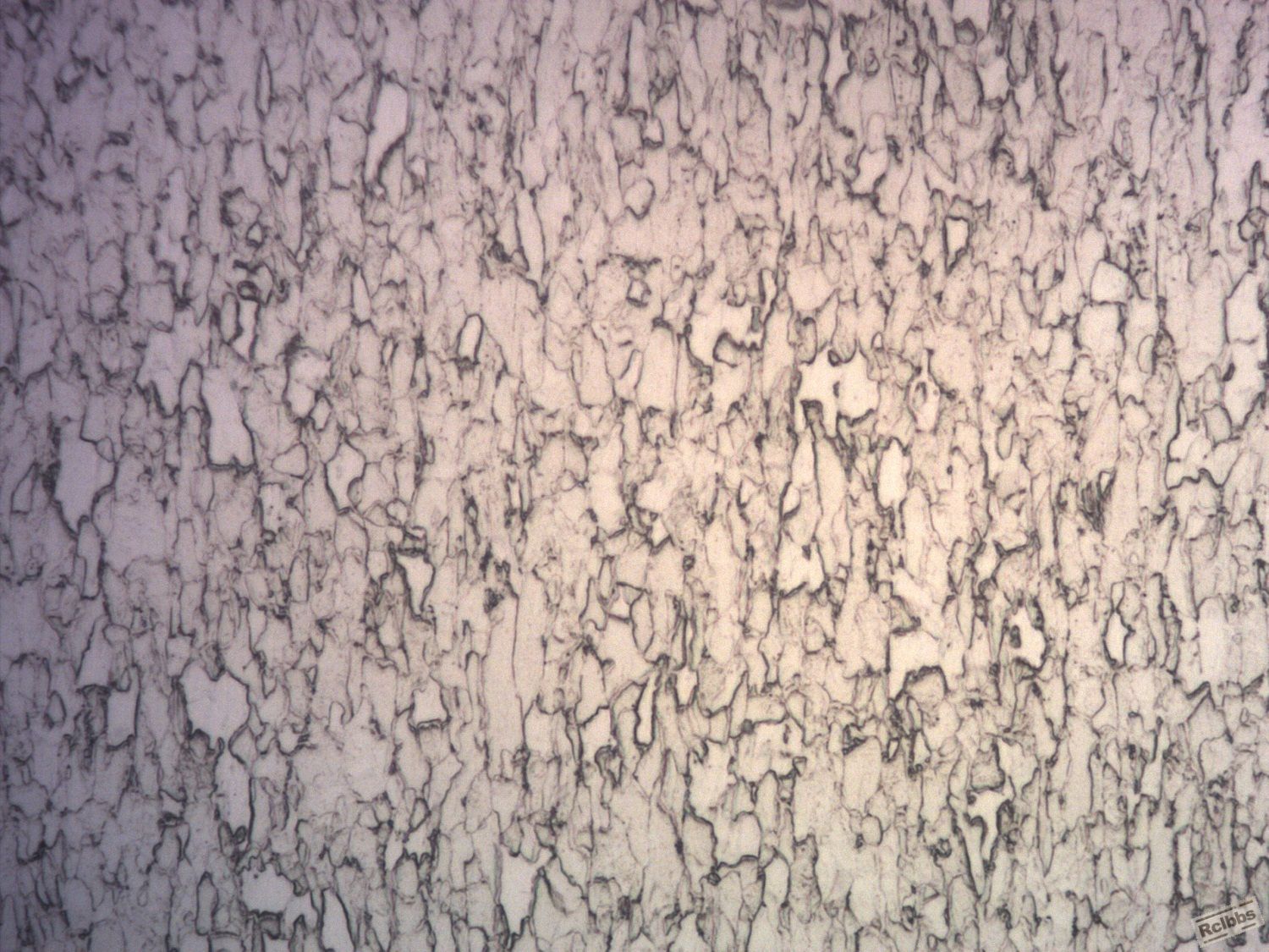

心部组织 500X
心部组织 500X
最近客户送了一个氮化件给我,材料是spcc一类低碳钢,切开后观察表面组织,发现白亮层下面有大块的白色组织,请问该白色组织是什么组织,还有形成原理是什么。白亮层我测得是5-6um,客户要我分析是用什么氮化方式进行的,是离子氮化、软氮化还是气体氮化?我思考半天,无法判定,请问有高人能解答一下吗?
签到天数: 108 天
发表于 2012-10-22 08:07:16 | 显示全部楼层
白色块状是铁素体。
