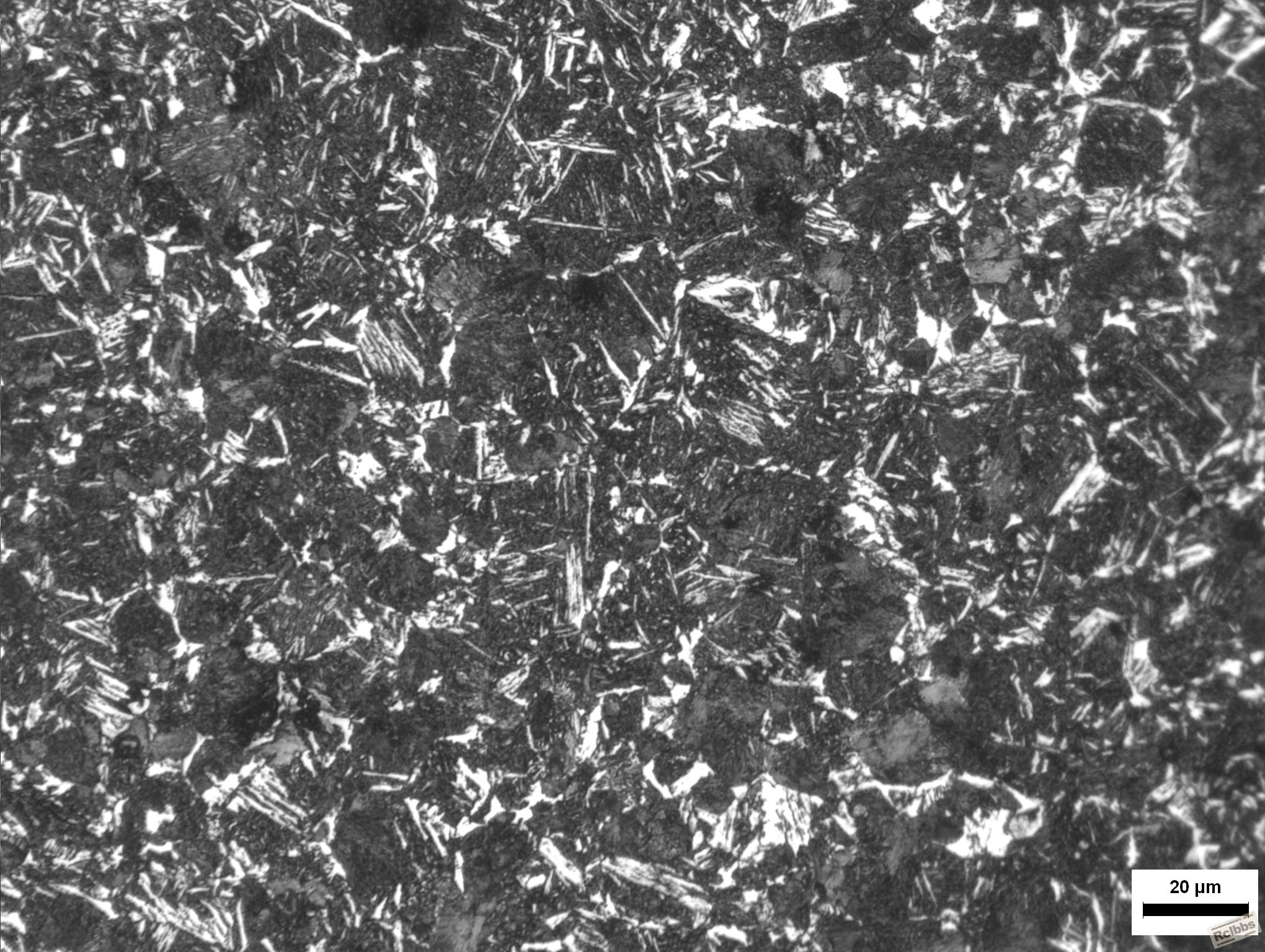

杨工好眼力啊!哈哈……

    什么牌号的弹簧钢?热处理具体工艺?预备热处理正火?球化退火?调质?
    仅从图片上看有明显的针状组织,但是魏氏组织,还是上贝?难以确认。
发表于 2012-10-22 09:14:28 | 显示全部楼层
深黑色的大点是制样不好,腐蚀不够干净
发表于 2012-10-20 20:51:56 | 显示全部楼层
淬火冷速不够吧,组织不合格

 楼主| 发表于 2012-10-22 09:30:09 | 显示全部楼层
timothychen 发表于 2012-10-22 09:14
深黑色的大点是制样不好,腐蚀不够干净
多谢指点!!!!

 楼主| 发表于 2012-10-22 15:00:47 | 显示全部楼层
cmz 发表于 2012-10-22 14:01
我想看看你做的正常的组织,弹簧的要求组织是回火屈氏体,你能不能拍个正常组织供我学习。谢谢诶。
正常的组织有啥好学习的啊!!!嘿嘿……
只有这样的比较难的不合格的组织才是我们需要解决的难题!
不过有些问题由于材料的限制,确实是无解的!
发表于 2012-10-22 14:01:19 | 显示全部楼层

 楼主| 发表于 2012-10-22 08:08:47 | 显示全部楼层
zhch_0221 发表于 2012-10-20 17:30
既然练手,那就说说个人意见吧,组织有上贝氏体,铁素体这么多,感觉是淬火温度高了或者冷却速度慢了,估计 ...
眼力不错!!!材料本身限制,淬不透!!!

 楼主| 发表于 2012-10-22 08:09:42 | 显示全部楼层
Magikal 发表于 2012-10-20 20:51
淬火冷速不够吧,组织不合格
眼力不错!确实冷速不够,不过用水就裂了!材料本身淬透性不好!
发表于 2012-10-20 17:30:57 | 显示全部楼层
既然练手,那就说说个人意见吧,组织有上贝氏体,铁素体这么多,感觉是淬火温度高了或者冷却速度慢了,估计屈强比差。

发表于 2012-10-20 08:15:49 | 显示全部楼层 |阅读模式
材料为弹簧钢,热处理为淬火+中温回火   照片如下:
大家练练手,判断下组织情况,以及对机械性能的影响!!!
